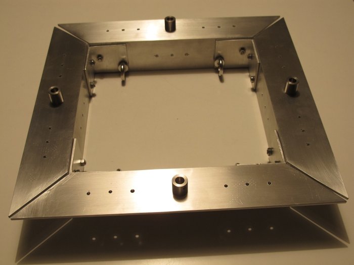

Willst du wirklich nach oben zur Decke hin das matte Plexiglas anbringen? Von unten her halte ich das für notwendiger wegen der Blendung bei direktem Einblick. Was hast Du gegen 10cm Breite, ist das nicht filigran genug?
Vier Powerbars bei 700mA ergeben ~ 8000 Lumen.
Ich plane gerade eine kurz unter der Decke hängende Hängelampe mit zwei Powerbars bei 350mA, das ergibt ~ 2000 Lumen.
Ich werde die Powerbars in Einheiten zu zwei LEDs auf einen Rahmen aus 40 x 40 x 3mm Aluwinkel montieren. Zwei KSQs kommen in den Baldachin an die Decke. Der Strom wird über isoliertes Antennenkabel (ist dünner als alle Halogenseile, nämlich 3mm) zur Lampe geleitet.
Im Bild der bisherige Bauzustand von unten gesehen:
4 X 2 LEDs werden nach innen angebracht und sollen nach oben und unten strahlen.
Auf die vier Abstandshalter kommt eine Satinice - Scheibe.
Ähnlich könnte man das auch mit einer 1 Meter langen Leuchte für über den Schreibtisch machen.
Nach oben hin wird nicht abgedeckt.
Gruß Klaus
