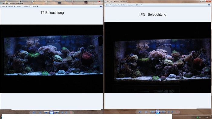

mein aquarium, allerdings hier noch ohne LED

toll...und mit led?

sorry, natürlich, hier also im vergleich
