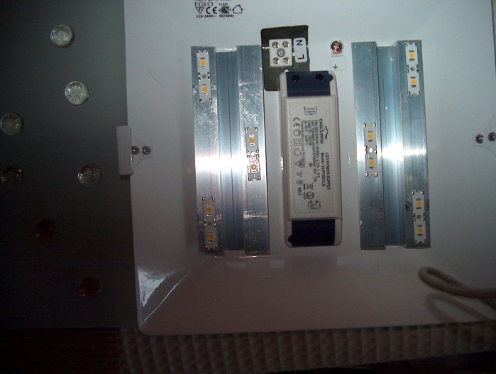

Ich habe z.B. 2 etwa 17 cm lange Stücke genommen, die ein "U mit Ohren" bilden:
bj10
Beiträge: 46
Registriert: So, 05.04.09, 11:55
Mo, 26.12.11, 11:27
Hey, ja so diese Länge und Anzahl der LEDs hab ich mir vorgestellt als Einzelleuchte, allerdings eben mit dem "Aluminiumprofil Set 600mm", was eigentlich für die "High-Power SMD Leiste 600mm" gedacht ist, welche ja sogar aus Alu besteht. Ist mir erst nach dem Kauf aufgefallen :D
Mit 16,8 Watt wird sie zwar stärker bestromt als die Power-Bar mit 350mA (13,5 Watt), dafür aber auf 60 cm verteilt..
und leider ist die 600mm Aluleiste geringfügig flacher und schmaler als das Aluprofil für Extreme-Lines, sieht aber schöner aus :(
