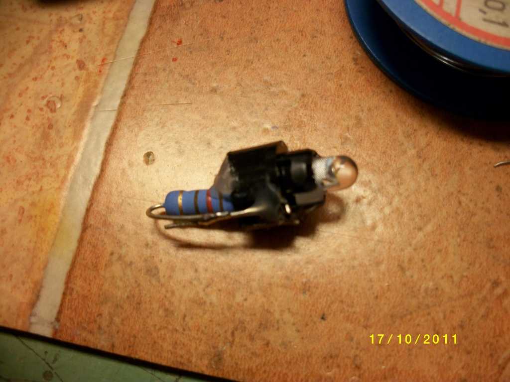

Es sind 3 LED's im Tacho, die Widerstände sind Direkt hinter die LED's gelötet, Anfänger Fehler, sonst sind die LED's weit auseinander. Gibt es eine Möglichkeit sie zu kühlen ? Mehrere kleine LED's will ich nicht verbauen weil ich kein platz dafür habe im Tacho so habe ich die Original Fassung für die Glühbirnen benutzt.
Bild der LED im Anhang
