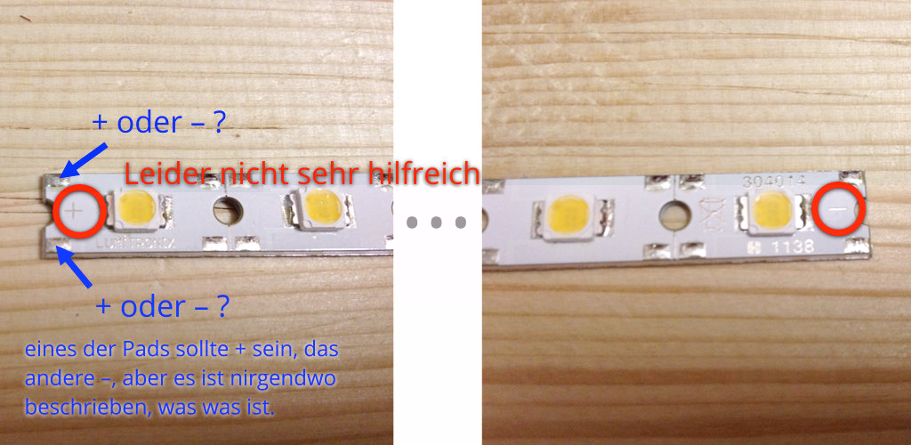

Irgendwie finde ich nirgendwo mal eine Beschreibung, ein Bild, oder einen Schaltplan. An der Leiste selbst ist ganz links mittig ein + und ganz rechts ein -, aber es gibt ja an jedem Ende 2 Kontaktpads, und für gewöhnlich ist da eines + und eines - und zum in Reihe schalten ist es auf der anderen Seite genauso.... nur welches Pad ist nun plus und welches ist Minus?! Ich bin wirklich genervt.

Hier noch ein Foto/Bild zur Verdeutlichung meines Problems. Ich weiß echt nicht, was ich wo an die KSQ anlöten muss... wenn ich es falsch anlöte, ist die ganze Leiste für die Tonne.
Mich wundert, dass es ein PDF mit dem Maßen der Leiste gibt, aber keinerlei Schaltbild, auf dem man erkennen könnte, wie die LEDs verschaltet sind. Ich bin halt noch Anfänger, und weiß leider noch nicht, welche Konventionen es da gibt.

Linkes Ende ist Plus und rechtes Ende ist Minus und dazwischen die LED-Reihe.
Auf die Idee, dass die beiden nebeneinander liegenden Pads + und - sein könnten, wäre ich bei der vorliegenden Kennzeichnung gar nicht gekommen.

Hmm, aber was sind die Pads dann? links sind beides + und rechts beide –?
Ich habe hier eine Superflux Leiste (Power SuperFlux-LED Leiste 50cm 12V), und da ist es so, dass man nur an einem Ende ein Kabel bzw. Stecker hat. Deswegen dachte ich, dass wäre bei dieser Leiste genauso. Es erschien mir unpraktisch, dass ich das Stromkabel von der KSQ links und rechts anlöten muss.
Gut, aber wenn es so ist.
Vielen Dank für die Info!

andiskater hat geschrieben:Es erschien mir unpraktisch, dass ich das Stromkabel von der KSQ links und rechts anlöten muss.
Die Rückführung der Leitung wäre bei einer Reiheschaltung nur sinnvoll, wenn die Leiste nicht teilbar wäre. So müssten Lötbrücken vorgesehen werden, damit beim Teilen der Leisten eine Verbindung am Ende der Leistenteilstücke mit der Rückleitung geschaffen werden kann.
Bei den Superflux-Leisten sind immer nur 3 LED´s in Reihe, wodurch eine Teilbarkeit in den 3er Reihen zwar nicht möglich ist, jedoch zwischen den Reihen. Daher kann bei diesen Leisten auch die Plus- und die Minus-Leitung über die Länge der Leiste gezogen werden und bei Teilstücken genutzt werden.
Di, 29.11.11, 14:31
Da die Leiste nur auf einem Befestigungsloch gekürzt werden kann, sieht es auch optisch schöner aus, wenn links und rechts neben einem halb durchgeschnittenen Loch 2 Kontakte vorhanden sind. Ich finde es allerdings etwas verwunderlich, dass nicht jedes der 12 Teilstücke mit Plus und Minus gekennzeichnet wurde. Spätestens wenn man die Leiste in mehrere Teilstücke zerlegt (zum Beispiel: 4x 3 Leds), steht man teilweise ganz ohne Beschriftungen dar. Einziges Unterscheidungsmerkmal wäre die Anodenkennzeichnung direkt am Gehäuse der Led.

Bei den Leisten für 12 V sind immer drei LEDs und ein Vorwiderstand in Reihe passend für 12 V und diese Reihen zueinander parallel wie hier anschaulich dargestellt:
viewtopic.php?f=34&t=5363
Deshalb sind die Plus und Minus durchgängig durch die ganze Leiste.

Hab mich von den je zwei Pads und den bisherigen Erfahrungen mit den Superflux-Leisten irritieren lassen.
Nun hat alles geklappt, die Leiste leuchtet nun schon an ihrem Einsatzort (Beleuchtung für eine Vitrine) :-)
