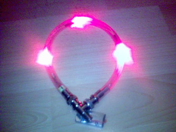

so etwas?

Wir haben mal so etwas ähnliches gebaut, zu einer Zeit als es noch keine mehrfarbige Unterbodenbeleuchtung fürs Auto gab, also haben wir die selbst gebaut. Wir haben damals Kaltlichtkathoden genommen und aus dem Baumarkt durchsichtigen Gartenschlauch, alles verkabelt durchgeschoben und mit Heißkleber abgedichtet.
In deinem Fall könntest du Aquariumschläuche nehmen.

das sind BNC stecker

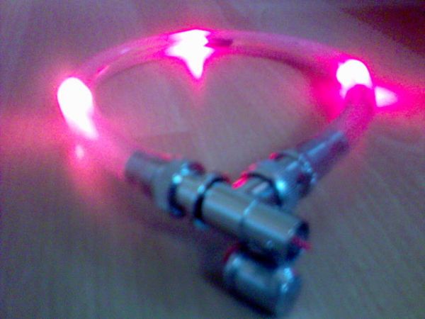

richtig BNC-Stecker und BNC-Kupplung und ein T-Stück dan haben wir Schlauch da durchmesser ausen 10mm
3x 3mm Superhelle Rote LEDs und eine SMD schaltung um das ganze mit einer 1,2-1,5V Batterie/Akku zu betreiben
1x PR4401 und SMD Spule mit 10µH
http://www.ak-modul-bus.de/stat/led_treiber_pr4401.html
