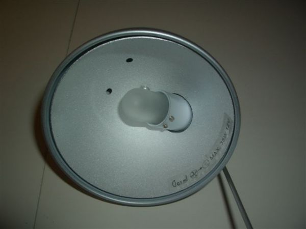

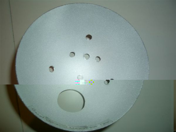

So, wollte hier mal mein nächste Projekt vorstellen.
Da mir abends, das weiße Licht zu krell war neben dem Laptop her, wollte ich was
angenehmes.. So kam ich auf die Idee eine Ikea Antifoni Lampe umzubauen...
Material
6 x Ultrahelle LED blau 8000mcd 20° 5mm 3.1V
2 x 220 Ohm 1/4 Watt Widerstände
Litze
Lötkolben
Lötzinn
Akkuschrauber (Bohrer, anfasen ...)
Es sind einfach 2 Reihe á 3 LEDs und einem Widerstand. Daher erspar ich mir den Schaltplan :)
Die Bilder sind denke ich selbsterklärend. Bei Fragen, bitte melden.
Originalzustand der Lampe

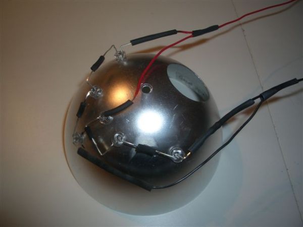

Löcher für die LEDs

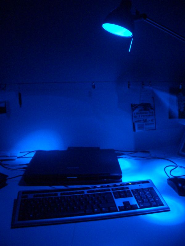

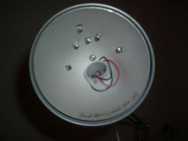

Verkabelt und eingebaut

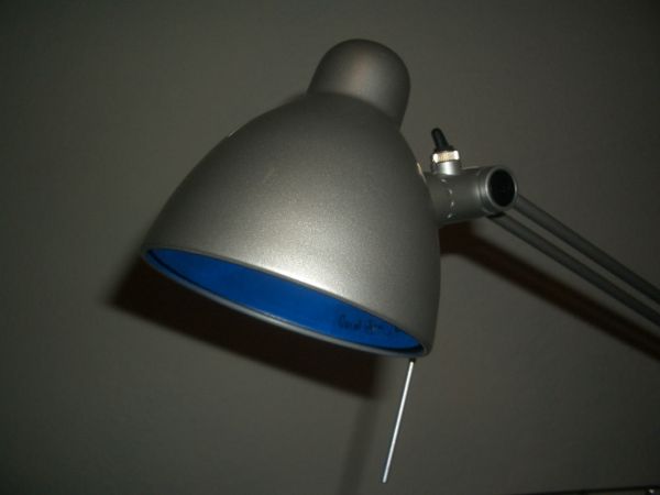

ins Gehäuse eingebaut und angeschlossen unbeleuchtet
ins Gehäuse eingebaut und angeschlossen beleuchtet
Hoffe es gefällt euch wenigstens ein bissle :)
Euer Gwoony

@Gwoony: Schön, aber sagmal ist über dem Schirm noch was drüber oder gucken jetzt oben die Kabel raus?
2fast
Beiträge: 757
Wohnort: bei Stuttgart
Mi, 29.11.06, 22:02
Also dass ist so ein Innenschirm :) Also oben sieht man nichts raus :) Hab diesen dann eingesetzt.

zur verkabelung.
ich finde, die hätte man etwas besser machen können, aber nur übung macht den meister.
zur stromversorgung. hast du da jetzt das netzteil ausgetauscht, hast du das alte gleichgerichtet oder was hast du da jetzt genau gemacht? wär schön wenn du es nochmal erwähnen könntest.
benutzt du trotzdem von der lampe die halogenbirne oder ist die ganz weg? denn die wärme könnte den leds schaden
zur besseren ausleuchtung kannst du bespielsweise ein kleines cluste in die lampe bauen, also die leds dichter zusammen, oder du nimmst leds mit einem anderen abstrahlwinkel wie eine suflux oder wenns heller sein soll eben luxeon. aber dabei die kühlung nicht vergessen

zur verkabelung.
Na ja ich find die ist mir schon ganz gut gelungen :) Aber wie du schon sagst Übung macht den Meister.
Hab das orginal 12V Wechselstrom NT durch das hier im shop käuflich erwerbliche 12 Gleichstrom NT ersetzt.
Die Halogenbirne ist weg, sonst wäre auf Höher der LEDs etwa eine Temperatur im eingeschwungen Zustand von 110°C und das wäre dann ein bisschen warm :)

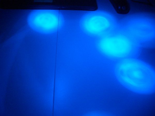

Do, 30.11.06, 20:31
@gwoony: ja irgendwas diffuses wär sicher nich schlecht. Sonnenbrille hat ich übrigens bei den K2 auch immer auf, aber trotzdem wars üüübel
2fast
Beiträge: 757
Do, 30.11.06, 20:40

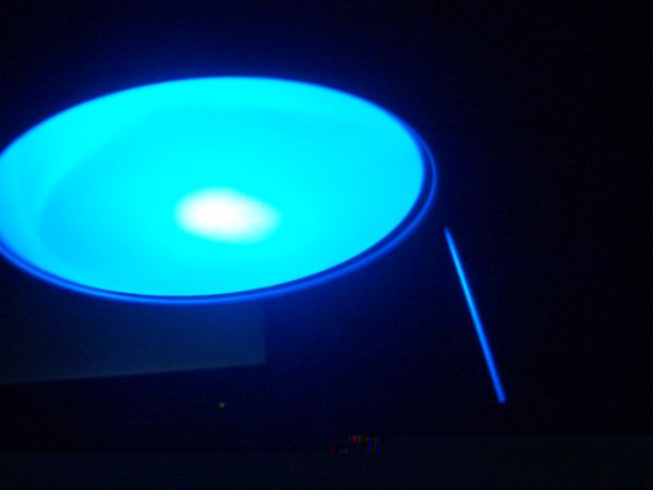

So hab es jetzt mal mit Transparentpapier ausprobiert. Einfach ein Kreis ausgeschnitten und unter den Hinterschnitt des Kopfes geklemmt :)
Noch kurz ne Skizee, wiel ich denke es ist nicht jedem klar ;)
Wobei rot der Aussenschirm, gelb der Innenschirm und blau das Transparentpapier ist ;)
ohne Transparentpapier
Detail Aufnahme

Do, 30.11.06, 22:00
Schaut irgendwie so aus als ob da wie so der Abstrahl winkel so anders ist also so wie Diffuse oder so kp, sieht aber auch nicht schlecht aus.
Mit Freundlichen Grüßen Sh@rk
2fast
Beiträge: 757
Do, 30.11.06, 22:29
hää was? :) des hab ich jetzt nicht verstanden *fG*
Do, 30.11.06, 22:48
@Gwoony: Shark schreibt manchmal was undeutlich (@shark: is net bös gemeint ;) )
ich glaube er meint, dass es aussehe als wären das andere LEDs
@Shark: Das Diffuse kommt rüber weil gwoony ne art diffusionsfolie davorgemacht hat ;)
2fast
Beiträge: 757
Do, 30.11.06, 23:00
ach so shark nicht fürs ungut. Und es sind die gleichen :) Nur das Transparentpapier ist dazwischen gekommen ;)
