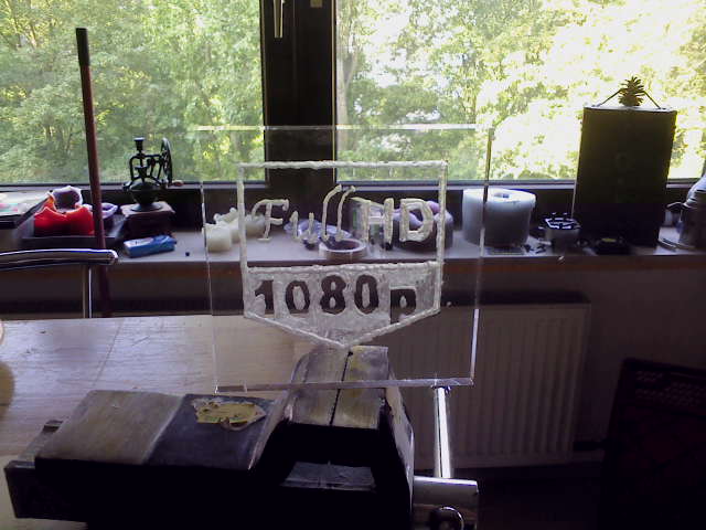

Ich habe als Versuch mal eine alte Polycarbonat Platte mit dem Dremel bearbeitet und versucht dann das Symbol mit ner 30000ér blauen Led zu beleuchten. :x
Sieht echt beschissen aus. Das problem ist das ich wenn möglich die Beleuchtung nur am oberen und unteren Ende anbringen will, so das die Seiten des Plexi offen bleiben können. (Ich sollte die Frontplatte des Racks noch abnehmen können !!)

Meinerster Versuch mit dem Drehmel an einer 10mm Platte für eins der zwei Logos. Brauch noch nen Flächenfräser!

Jetzt zur eigentlichen Fragenstellung @ Oktagon18:
wie viel Platz hast du zwischen den Platten?
Ich beleuchte meine Platten mit diesen Ledstreifen http://www.leds.de/LED-Leisten-Module/S ... m-12V.html
und diesem Adapterstück http://www.leds.de/LED-Leisten-Module/S ... -30cm.html
und diesem Netzteil http://www.leds.de/LED-Leisten-Module/S ... -30cm.html
Hab irgend wo gelesen dass es 3 Platten a´300 (Länge) und 170mm (Breite) werden sollten?
Wenn du die Super-Flux Leisten nehmen solltest, die Lassen sich alle 50mm Teilen
Bei 170mm könntest du 3 Segmente (3x50mm) pro Platte verbauen und hättest noch 1 Segment über
Bei einer Länge von 300mm reicht es aus von unten zu beleuchten und die Leisten vielleicht in solch einem Aluprofil zu verstecken:
http://www.leds.de/LED-Leisten-Module/S ... xiert.html
Dann müsstest du die Platten um 10,4mm ohne Abdeckung, ca. 12,2mm mit Abdeckung kürzen.
Wenn du die Platten mit deinen eigenen einzelnen Leds beleuchten möchtest, würde ich dir empfehlen alle 20mm eine ein zu setzen.
Dann brauchst nur noch 6x Aluminiumleiste 10 Breite 10 Höhe 170 Länge 2mm Wandungstärke.
Wie möchtest du die Plexiglasplatten festmachen?
grüße Stefan

Hallo Stefan,
ich habe bereits die Maße der "neuen dreiteiligen Scheibe" auf 300mm gekürzt um bei einer Gesamtlänge von 1050mm einen schönen Abstand zu bekommen damit sie einzeln zur Geltung kommen.
Zur befestigung finde ich die Aluleiste echt ansprechend, müsste sie aber auf einem Winkel montieren da ich sie ja seitlich anbringen muss.
Da ich mir gerade das Datenblatt angeschaut habe, konnte ich feststellen das selbst die Power max. 6 Watt verbrauchen. Da könnte ich ja auch die stromversorgung aus meinem Netzteil ziehen vom PC, oder??
Is ein 850Watt sollte genügend Reserven haben! :mrgreen:
Befestigen möchte ich sie eigendlich nur durch hineinstellen bzw klemmen. oder?
Da erscheint sofort wieder die Frage vor meinem geistigen Auge, sollten die Platten Abstand zur Holzfront haben, oder Plan aufliegen??
Gruß Peter

Wenn du die Platten nur auf die Holzfront aufbringen möchtest dann würde ich Abstandshalter vorschlagen solche wie auf dem Bild
*Quelle http://www.construvision.de*
Die Stützfüße könnte man direkt in die Holzfront schrauben und ins Plexiglas auf dieser Position gleich die Durchgangslöcher schneiden lassen :-)
Die Aluleiste könntest dazwischen klemmen oder mit je 2 Stück madenschraube am Plexiglas sichern, die Kabel der Leiste mitte U-Profil nach hinten durch die Holzfront ziehen.
Wenn du möchstest kann ich dir das ganze Visualisieren, dafür bräuchte ich eine Skizze mit den Maßen vom Tower und wie die Platten angebracht werden sollen.
grüße Stefan

Jungs ihr haut ja echt rein :D
Das mit den Haltern sieht ja Super aus. Die Maße der Platten und vorlagen hast du ja schon und die Maße der Front ist 1050mm x 190mm, das bedeutet das die Platten mit 170mm genau zwischen den am rand sitzenden Gewindeschrauben sitzen zum entfernen der Front.
Symetrisch und zentrisch verteilt über die ganze länge! Das dann mit den Abstandshaltern ist ja wohl der Hammer!
Der komplette Tower hat folgende Aussenmaße
1050mm hoch, 190mm breit und 325mm tief
Grüße Peter
