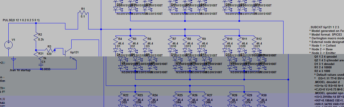

Deine Datei konnt ich in meine neue Version von LTSpice leider nicht laden, aber habs selber auch hingekriegt. Meine Simulation lief wunderbar (mit kleinem Ersatzwiderstand an Stelle der LEDs), bis ich dann die LED-Matrix nachgebaut habe (Copy&Paste vereinfacht das).

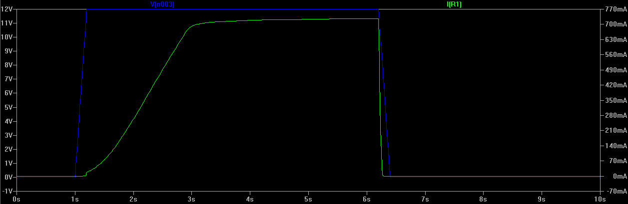

Ich werde jetz einfach die Fade-In Schaltung einbauen und auf den Fade-Out verzichten, wie das aussieht kann man dem Anhang entnehmen.
Hat jemand zufällig das Spice-Modell für die NSSL 157T Nichia LEDs? Der Widerstand R1 ist nur drin, damit ich den Strom messen kann. Der stimmt natürlich nicht, weil die verbauten LEDs im Plan andere sind.
Ausserdem war der TIP121 Transistor war der einzige, für den ich ein Modell finden konnte und der den Strom von 1,35A verträgt...
Die Matrix selbst ist auf Grund der Göße abgeschnitten. Aber es wiederholt sich eh alles.
Versorgungsspannung und Strom durch R1
