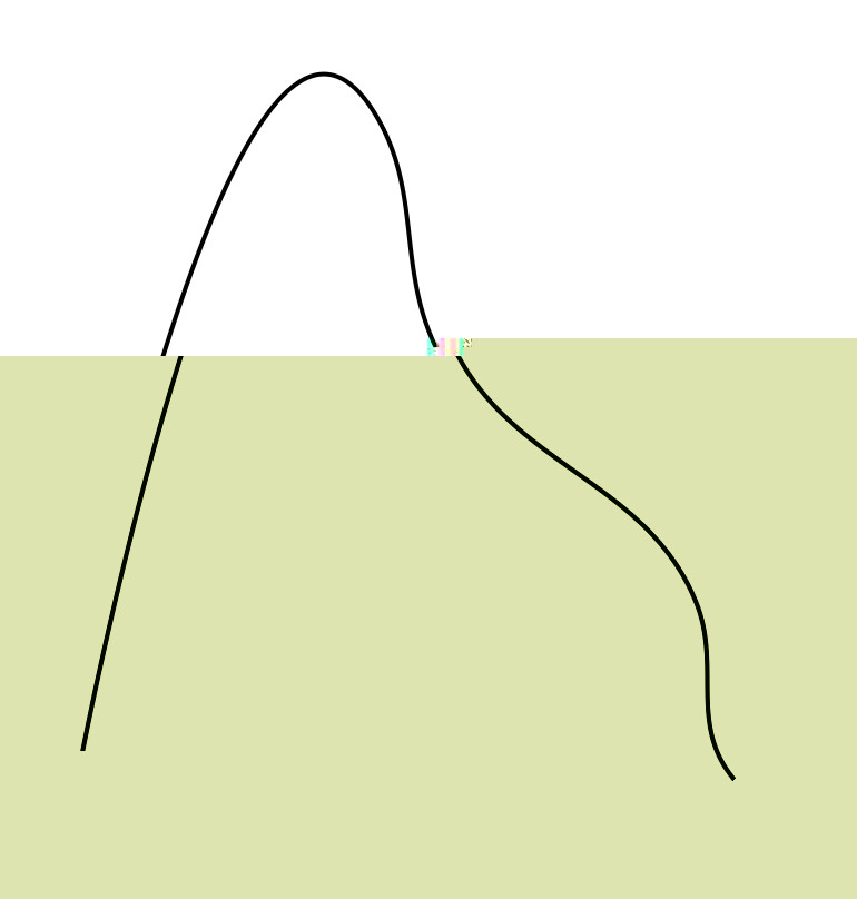

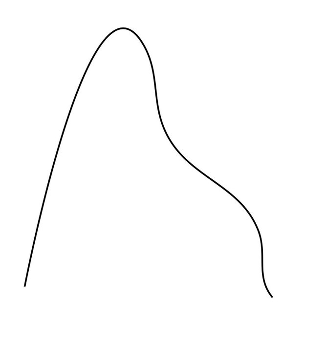

Eine entsprechende Spektrumskurve müsste man sich etwa so vorstellen:
