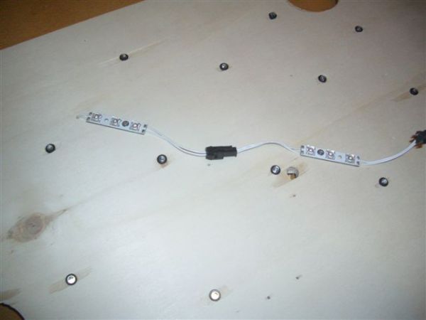

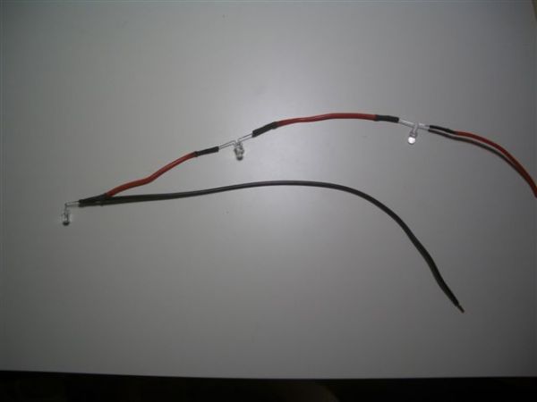

Erstmal die Leds zu 4 x 3er Ketten zusammenlöten Die weißen LEDs sollen einen Abstand von 9 cm zueinander haben. Also Muster aufbringen und mittels LED Klips einbauen. So siehts von unten aus... ...so von oben,
