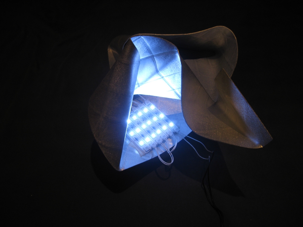

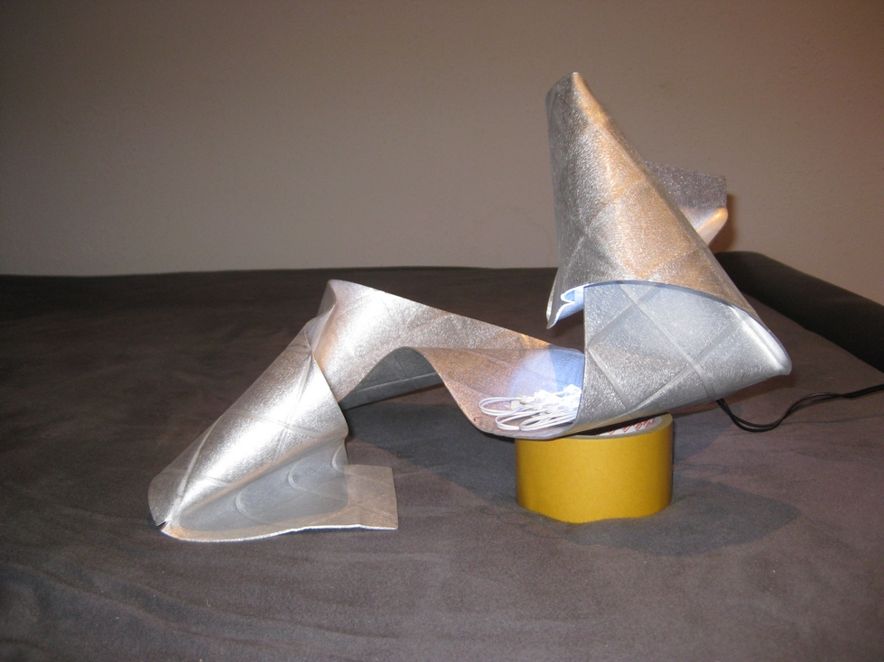

So krumbuckelig wie das Alu aussieht, werden sich wohl ein paar Stellen finden lassen, wo man jeweils eine einzelne Led montieren kann. Mit nur 1 Led wirst Du schon deutlich mehr Licht erzeugen können als aus 18 össeligen Superflux-Leds. Nur alle auf einen Haufen montieren wird nichts. Wärme bleibt Wärme, da nützen auch keine anderen Leds.
> kann mir denn niemand eine passende led-beleuchtung empfehlen?
Da bin ich nicht sicher, aber Eile nützt da gar nichts - im Gegenteil.
Zugegeben, das hat was. Sieht aus wie Stoff oder als wenn es weich
wäre. Ob das schon von der Abstrahlung her als Lampe geeignet ist,
noch dazu um einen Raum auszuleuchten, wage ich aber mal zu bezweifeln.
Ich glaube nicht, dass sich da mehrere HP-LED unterbringen lassen, ohne
Hitzeprobleme zu bekommen. Ich glaube nichtmal, dass sie sich überhaupt
richtig (thermisch) befestigen lassen. Das müsste über einen viel größeren
Raum verteilt werden, was mangels planer Flächen recht schwer werden
dürfte. Ich persönlich halte dieses Ding als Beleuchtungskörper für völlig
ungeeignet. Das wird eine blendende Quelle ergeben mit völlig unkontrollier-
barem Lichtaustritt, einer nicht abzuschätzen Lichtform und sehr wilden
und wirren Schatten mit zahllosen harten Kanten. Als Kunstobjekt wird
das vielleicht funktionieren, aber im Leben nicht als Beleuchtung für einen
Raum.

also das ganze ist durchaus als design/kunstobjekt gedacht. Ziel wäre es an die besagte plane Stelle Leds zu verbauen, sodass diese die Decke anstrahlen - der Raum somit indirekt ausgeleuchtet wird und man von unten weder Leds noch verkabelung sehen kann.
Das Ganze ist auch eher als Zusatzleuchte für eine Bar oder der gleichen gedacht.
was meinst du wenn ich die High-Power SMD Leiste 600mm, 12 V alle 6 cm kürze und nebeneinanderbaue sodass ich dann ein 6 x 10 cm großes Rechteck erhalte, welches ich dann an die besagte Stelle klebe. meinst du dass wird dann hell genug.
was könnte ich ansonsten, unabhängig davon dass ihr das ganze für ungeeignet haltet, denn an leds verbauen?
Vielen dank für die tipps
Nun, als Kunstobjekt und Zusatzlicht macht das schon eher Sinn. Ob eine gestückelte
HP-Leiste an dieser Stelle aber thermisch funktioniert, das zu beurteilen traue ich mir
nicht zu. Knapp 17 Watt kämen zustande, bei 2 mm Alu dieser Form auf 6 x 10 cm kann
ich mir nicht beim Besten Willen nicht vorstellen, dass das reicht.
Ich persönlich - und als Kunstobjekt betrachtet - würde die gesamte, von unten nicht
sichtbare Innenfläche mit SuperFlux Raijin pflastern. Schon um möglichst viel der
reflektierenden Fläche mitzunehmen und um viele Lichtquellen in verschiedenen Winkeln
zu bekommen, würde ich eher sehr viele LED nutzen und diese auch irregulär platzieren,
also unregelmäßig. Bei rund 50 Stück käme man so auch auf 1000 Lumen und würde
eine höhere Effizienz erreichen (< 10 Watt, >100 l/W). Durch fast halbierte Energie,
deutlich größerer Fläche und den LP-LED braucht man sich dann über Kühlung keinen
Kopf zu machen und könnte die LED direkt in 3er- oder 4er-Streifen plus Vorwiderstand
über flexible Träger aufbringen. Freilich wäre der Arbeitsaufwand ungleich höher.
Drum ist das kein Vorschlag, ich sage nur, was ich(!) in diesem Falle wahrscheinlich machen
würde. Ich würde mir auch um Größenordnungen mehr Zeit nehmen und sehr viel
probieren, simulieren, testen.
hab jetzt den ganzen Tag rumgesucht und bin eigentlich zu dem entschluss gekommen, dass ich die High-Power SMD Leiste nehme und alle 6 cm kürze.
diese 6 cm streifen will ich dann immer im abstand von 1 cm zum nächsten mit dem wärmeleitkleber auf das alublech kleben .
zum äußerern rand hätten die streifen dann immer einen abstand von 6 cm.
denkt ihr dass das dann kühlungstechnisch funktioniert? in der produktbeschreibung steht ja dass die leiste nur geringfügig passiv gekühlt werden muss.
als weitere variante könnte ich die leiste nur alle 9 cm kürzen, mir die passene kühlleiste bestellen ( sieht ja nicht so übel aus )und diese dann auf die aluplatte kleben.
Nachteil dabei wäre dass man die kühlleiste von unten sehen würde.
als dritte möglichkeit könnte ich die Power SuperFlux-LED Leiste 50cm verwenden, welche ja keine kühlung benötigt und diese direkt auf das blech kleben.
allerdings wird diese mit ihren 600 lumen wohl nicht hell genug sein.
die einzelnen streifen müsste ich dann nur noch miteinander verlöten und an ein netzteil hängen. könnt ihr mir da ein bestimmtes netzteil empfehlen?
muss ich da dann noch wiederstände oder dergleichen verbauen?
