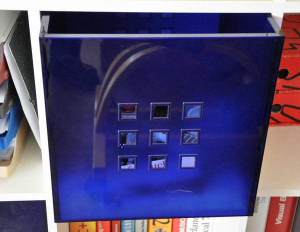

ja, da sind 9 Löcher drin ... damit kann man die Kisten aus dem Regal ziehen :D
Im Orginal sieht das Kistchen so (in blau) aus:
