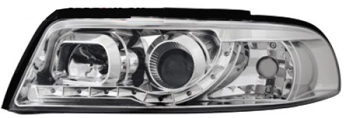

Hallo liebe Forumsmitglieder,
ich bin neu hier, lese aber schon eine ganze weile mit. dies hat mich inspiriert, einen satz audi scheinwerfer umzubauen.
da ich aber in solchen sachen ein kleiner dummy bin würde ich mich freuen, wenn ihr mich mit rat und tat dabei begleiten würdet. obwohl es schon einige themen hier zum tagfahrlicht gibt, würde ich mich über eure individuelle hilfe freuen.
Natürlich weiß ich, das die umgebauten scheinwerfer keine betriebserlaubnis haben und nicht betrieben werden dürfen. deshalb eine art pilotprojekt. es handelt sich um scheinwerfer mit 8 led als standlicht. die sollen zum tagfahrlicht umgebaut werden, aber mit einem extra schalter.
meine erste und wichtigste frage ist zunächst: welche led würdet ihr mir empfehlen und wie sollen sie geschaltet werden? habe schon erlesen, dass ich ksq nehmen soll. geht klar. aber welche ksq, in welcher schaltung zu welchen LED? und wieviele zusammen?
es wäre schön, richtige weiße "power-led" zu nehmen. diese können ja später gedimmt werden. ich weiß aber auch um das problem der temperaturem im scheinwerfer. da ich nicht weiß wie der beste kompromiß aussehen könnte, meine frage an die fachrunde hier.
der abstahlwinkel der led könnte auch ruhig 90 grad oder etwas größer sein. wären die 4-Chip SuperFlux eine alternative, oder eher nicht wegen den temperaturen?
vielen dank vorab für eure hilfe und schöne grüße in die runde
freu mich auf eure antworten....
Um diesen Scheinwerfer geht es .....

Hallo, also wenn das "powern" soll, wie kommst Du dann auf die 4-Chip SuFlus ? Nimm einfach das stärkste was Du finden kannst, bei Bauform SuFlu wäre das z.B. sehr empfehlenswert die gut doppelt so helle Nichia LED zu verwenden.

Mo, 02.05.11, 19:44
Nach diesem Prinzip:
viewtopic.php?f=34&t=5363&p=82007#p82007
Zweimal je eine 3er Reihe und einmal eine 2er Reihe pro Scheinwerfer,
für jede Reihe (also insges. 6 Stck!) eine 50mA-KSQ.
