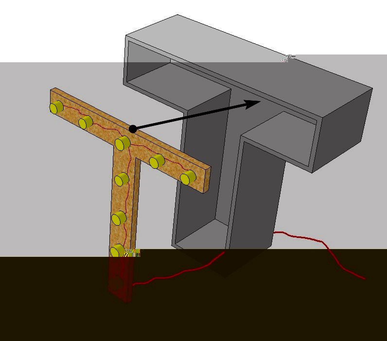

mein problem ist eine alte neonreklame mit einzelbuchstaben, aus den 80ern, deren hochvolttrafo gestorben ist.
ich möchte die gelegenheit nun nutzen, und auf LED-power umrüsten.
das bietet sich an, da die einzelnen neonröhren jeweils in einem buchstabengehäuse drin sind,
das einen milchigweißen acrylglas-deckel hat.

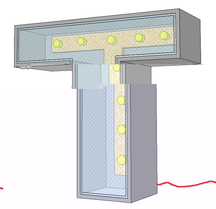

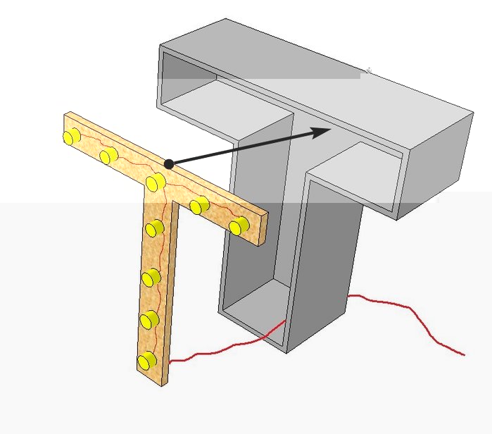

so hab' ich mir das etwa vorgestelt:
jetzt würde ich gerne so LED-stripes nehmen.
weiß' aber nicht welche!
die müßte man in der länge stückeln können, und als buckstabe grob anordnen können.
die sollen auf alle fälle weiß sein, und nicht blinken, oder so.
einfach nur leuchten.
es muß zwar nicht immer alles billig-billig werden, sollte aber auch bezahlbar sein.
kann mir einer einen produkt-tipp geben?
es gibt da so eine große vielfalt, und ich bin da nicht so bewandert.
ich müßte da einige buchstaben aus drei einzel-strips zusammenbauen, und in ein gehäuse packen.
alles sote über einen trafo laufen - welchen, weiß ich noch nicht.

moin strenter,
die acht buchstaben sind jeweils etwa 30cm hoch und ca. 10cm tief.
drinnen ist es trocken und geschützt.
der korpus ist aus metall, der "deckel" aus weißem acryl oder sowas.
budget ist eigentlich gar nicht vorhanden - muß halt sehen, wie ich da zurechtkomme. "wat mutt, dat mutt"
diese teile hier:
kommen der sache schon verdammt nahe - danke!
besonders die von osram gefallen mir.
weiß nur nicht, wie hell so ein modul, bzw. einzel-LED ist.

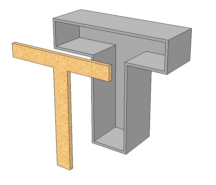

werde die aber auf alle fälle auf eine trägerplatte bauen, und kann die dann ja etwas dichter an die scheibe rücken.
solange man nicht helle lichtpunkte durch die matte acrylglas-schicht sieht.
sonst einfach zwei "bahnen" nebeneinander an der buchstabenrückwand, um heller zu werden.
aber das muß man dann ausprobieren.

Ich bin mir nicht ganz sicher (und zu faul bei Osram in der Dokumentation nachzuschauen), aber diese Module könnten 24V benötigen. Mit 10cm Tiefe bist Du ziemlich sicher dass die Front gleichmäßig ausgeleuchtet wird, vor allem wenn die Innenwand auch noch weiß gepinselt ist. Es spricht eigentlich nichts dagegen die Module mittels Kleber einfach auf die Rückwand zu kleben. Heiß werden die Dinger auf jeden Fall nicht.
Wenn Du mehrere Module bestellst, bekommst Du eine lange Kette. Für ein "T" legst Du einmal in den Querbalken ein paar Module und in den senkrechten auch ein paar. Wieviele mußt Du ausprobieren. Kommt darauf an, wie hell Du es haben willst. Die beiden Teilstücke werden dann einfach innen parallel verdrahtet und ein Kabel zum Netzteil gehend rausgeführt. Zur internen Verbindung kannst Du z.B. Lüsterklemmen verwenden. Eventuell ist ein Durchschleifen der Verbindung von Buchstabe zu Buchstabe sinnvoller als alle einzeln zum Netzteil zu verdrahten.
Setzt Du zu viele Module ein und die Buchstaben sind zu hell, dann lassen die sich recht einfach dimmen.
Und was die Helligkeit betrifft... Leider ist nichts angegeben. Die Userkommentare sind schon mal ein erster Hinweis, aber was der eine als hell empfindet ist dem anderen zu dunkel.
Notfalls bestellst Du mal 15 Stück (bei den vergossenen Modulen also einen Meter) und probierst es aus.
Es kann möglich sein dass Du die Osram-Module nur paarweise einsetzen kannst (wegen der Verbindung zwischen den Modulen). Bitte vorher die Dokumentation konsultieren um sicher zu gehen!

Die Osram Bachlights sind für 10 V. Für diesen Einsatzzweck sind auch diese Leisten geeignet:

Werde wohl diese Osram BACKlights in weiß nehmen:
http://www.leds.de/LED-Leisten-Module/W ... weiss.html

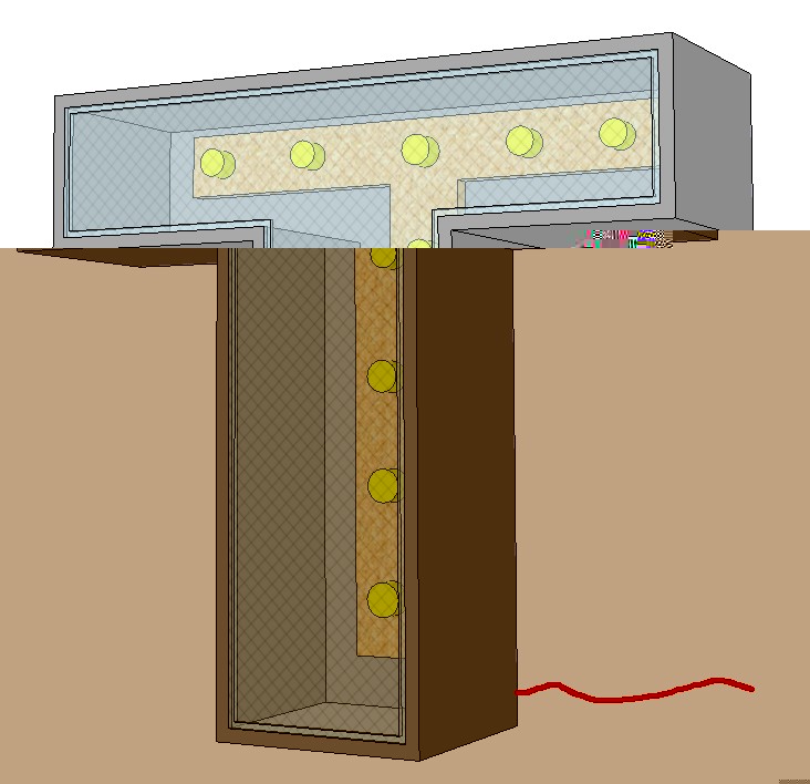

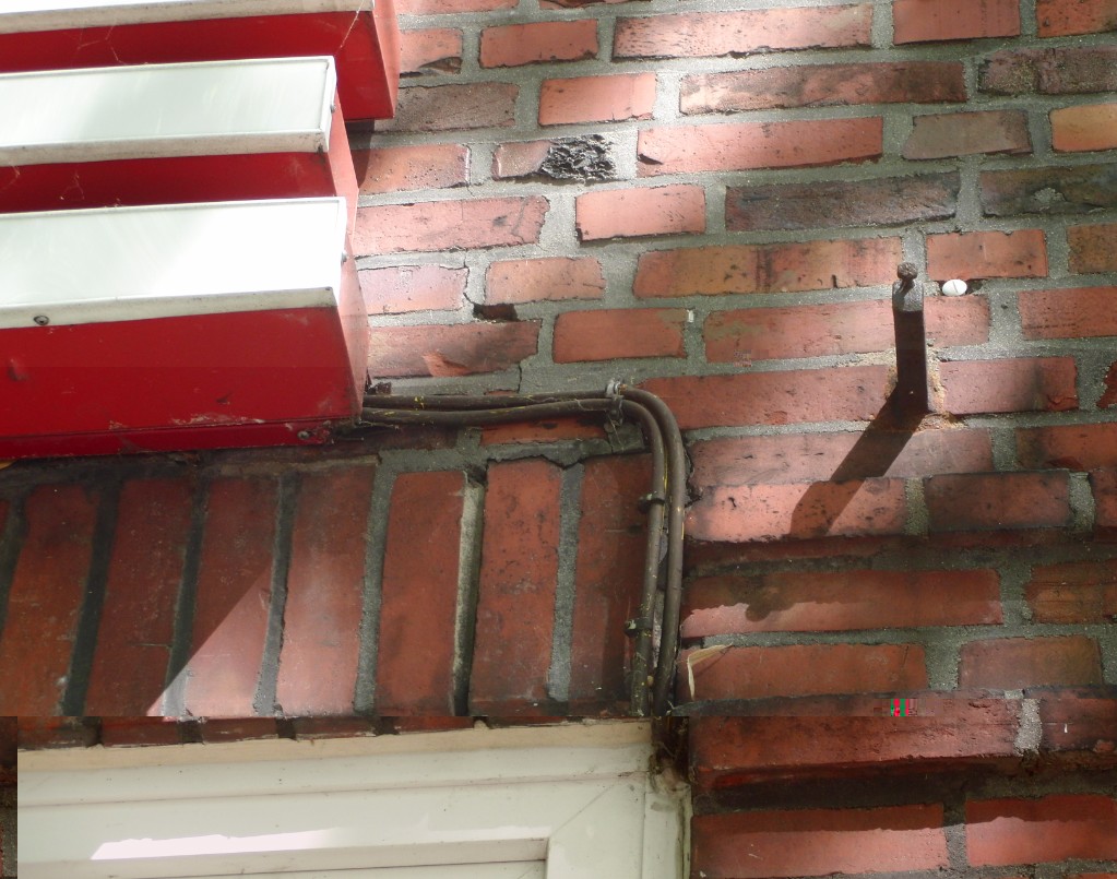

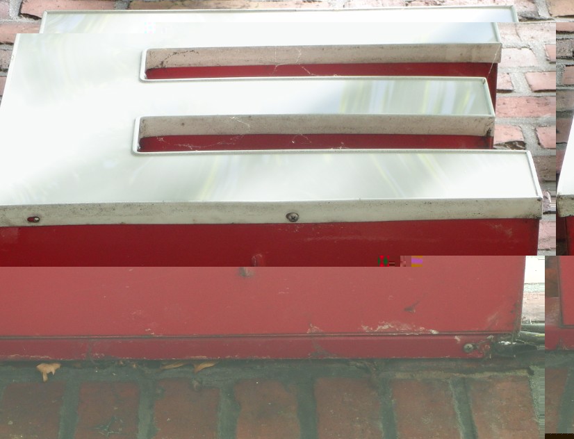

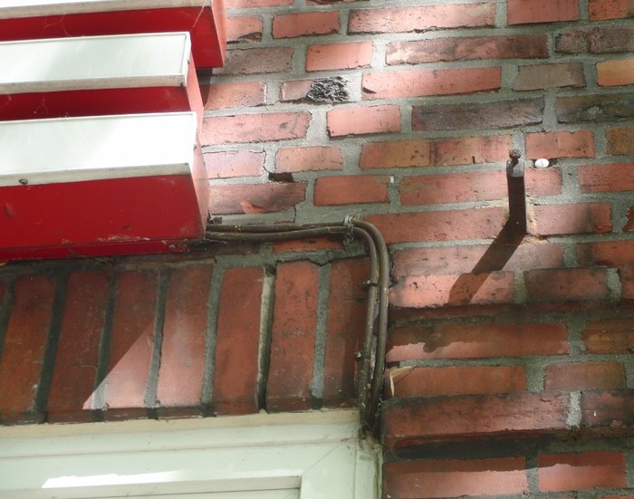

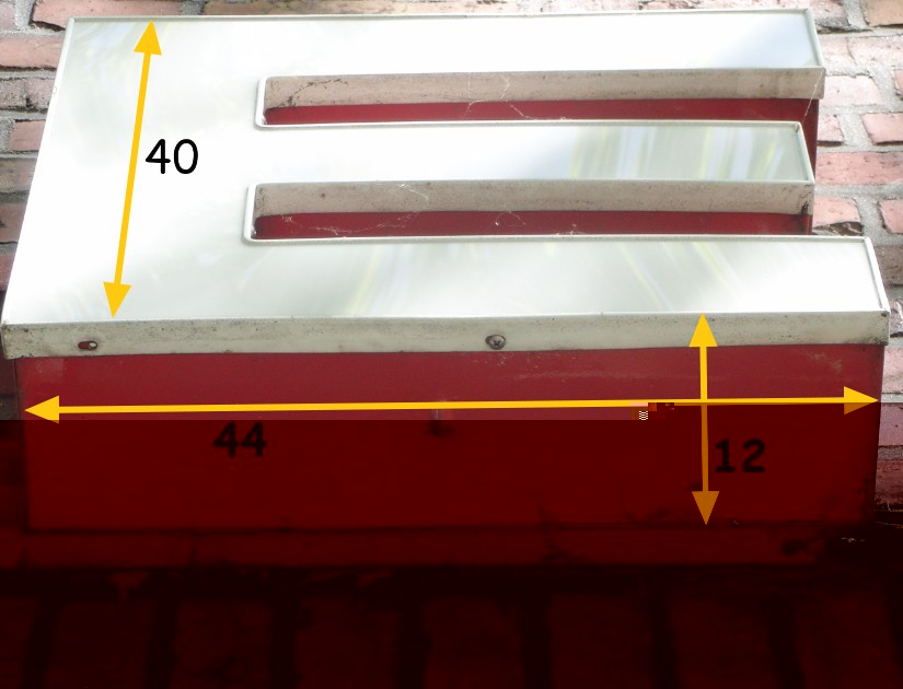

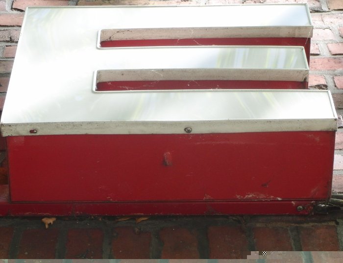

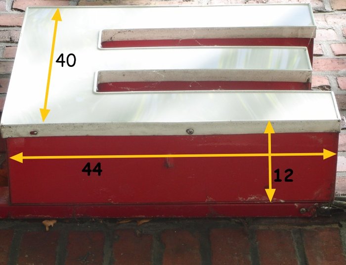

Habe auch Fotos von so einem Buchstaben angehängt.
Werde ein Kabel von Buchstabe zu Buchstabe schleifen.
In den einzelnen Buchstabenkästen sind dann mehrere LED-Module nochmal parallel zusammengedrahtet.
Ich plane nur einen einzigen Trafo zu nehmen.
Welchen genau muß ich dann sehen - je nachdem, wie viele Module ich insgesamt verbaut habe.
Oder kann ich den Trafo auch so weit überdiemensionieren, daß seine Leistung auf jeden Fall ausreicht?
Oder ist ein zu großer Trafo nicht gut für die LED-Module?
