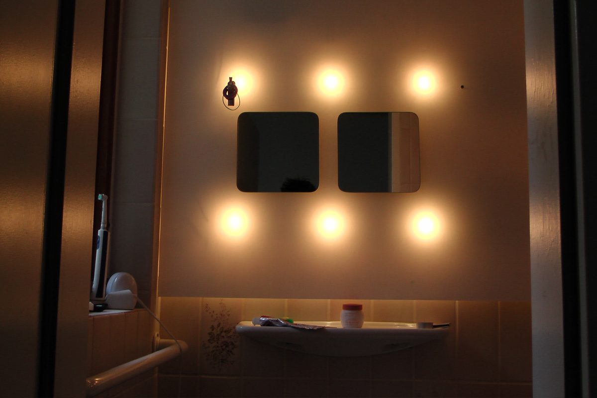

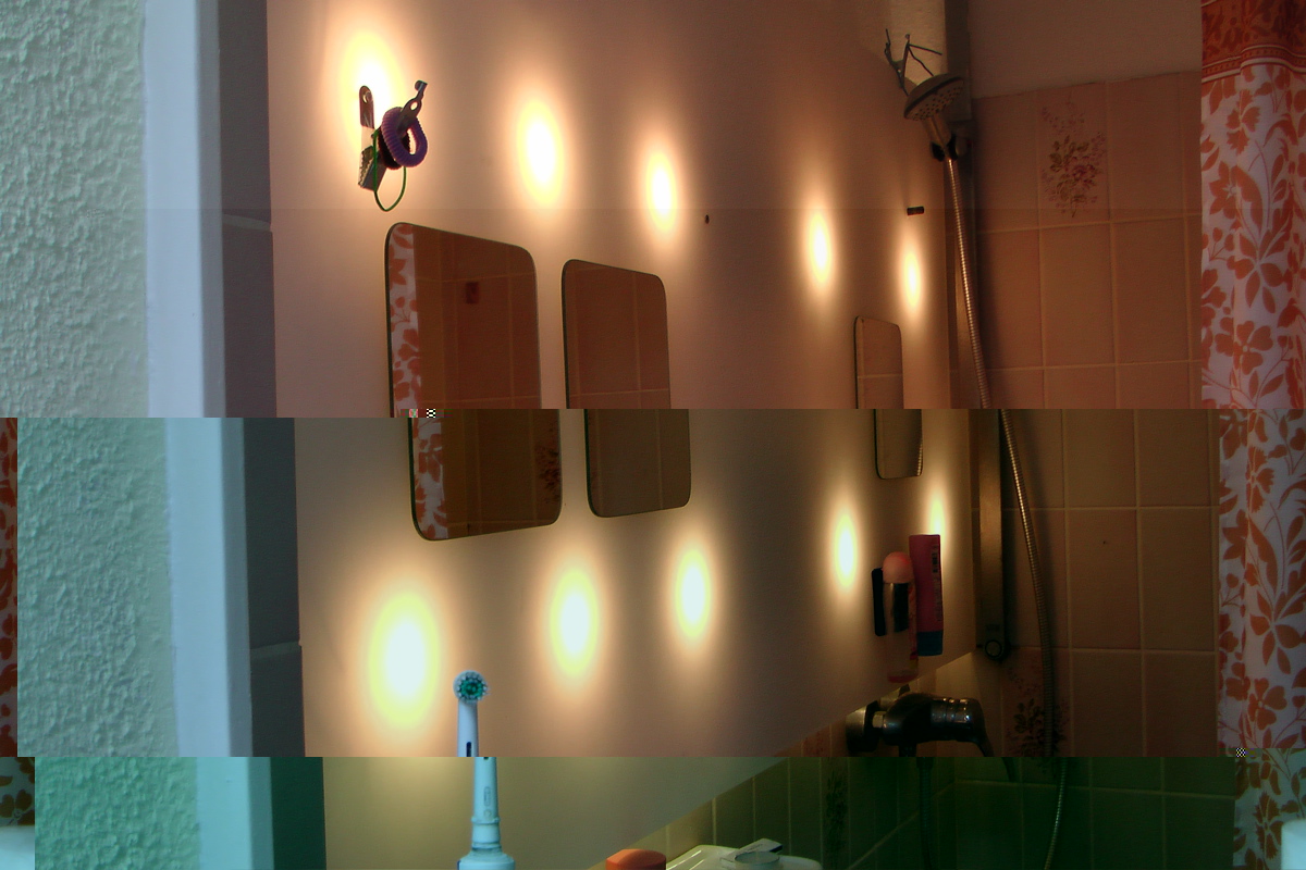

Habe mal wieder was gebastelt...
Diese COB-LED:
COB high CRI- aus dem shop hier
...betrieben mit 180mA.
Plexiglasplatte, klar, 8mm stark, rückseitig weiß lackiert, vorderseitig angeschliffen, 5cm Abstand zur LED.
Die COB sind nicht gerade die Effizientesten, aber für diesen Zweck ganz gut.
Habe die Dinger einfach mit Wärmeleit-Klebeband auf Alufolie geklebt, und so minimalste Bauhöhe erreicht.
Farbe ist top, Lichtstärke ausreichend.
Ca. 25W Stromverbrauch.

Hallo Gil, sieht sauber aus. "Lichtstärke reicht aus" bedeutet man sieht etwas im Bad, oder heißt das dass auch ein Weibchen sich vorm Spiegel schminken könnte ?
STrallO
Beiträge: 369
Do, 05.05.11, 09:15
Gefällt mir auch sehr gut, schöner warmer Farbton. Wie gross ist denn das Plexiglas, welche weisse Farbe hast Du dafür verwendet?

Bisher hat sich noch kein "Weibchen" beschwert...
Klar ist das Licht sehr warm, aber ich bin bekennender Kerzenlicht Freund und mag warmes Licht im Wohnraum.
Meine Vorfahren waren eindeutig Höhlenbewohner, die fürs Feuer zuständig waren ;-)
Beim Duschen einschlafen? alles klar...
Farbe: einfach ne ganz dünne Schicht Acryl-Lackfarbe. Ist vor allem auch deshalb, damit das Plexi hell erscheint auch wenn Licht aus ist, und man keine
dunklen Schatten dahinter sieht. Der Lichtverlust ist zu verschmerzen. Und die LEDs blenden null!
