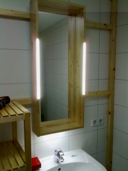

habe nun auch ein Projekt fertig

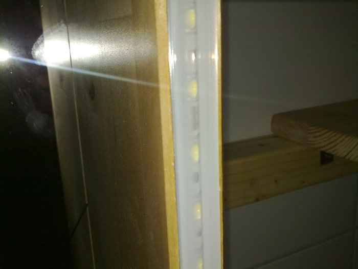

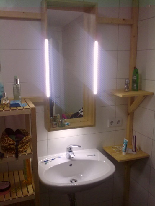

Den Badspielgel Molger von Ikea etwas erhellt:
dazu verwendet
2 x Power SuperFlux-LED Leiste weiß 610lm, 500mm 12V
2 x Aluminium Profil Set 500mm für SuperFlux Leisten (verchromt)
1 x Einbau-Netzgerät 1.5A 12V= IP67
jeweils die letzen 6 LEDs der Leisten abgeschnitten

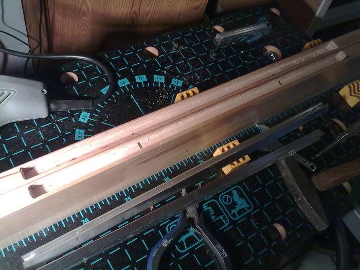

Links und rechts vom Spiegel das Holz eingefräst und die Superfluxleisten im Aluminumprofil mit Milchiger abdeckung darin versenkt
für die abgeschnittenen Leistenteile, unten das Holz noch ausgefräst und Leisten verschraubt (Licht für Waschbecken)
alles noch verkabelt (Loch nach hinten durchs Brett) Ist in der Früh recht hell
Danke an alle für die Infos hier
