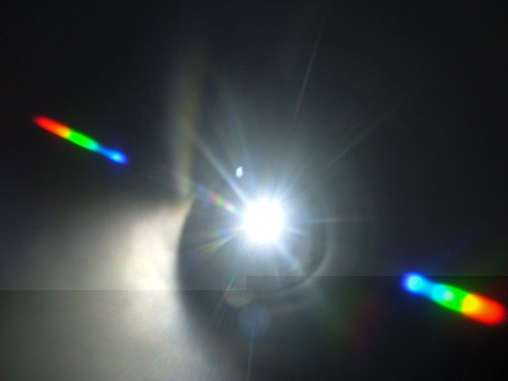

Das ist falsch.
Die beiden Peaks sind zwar bei Blau und Gelb aber die anderen Farben sind auch alle vorhanden.Wären sie es nicht gäbe es nur 2 Striche,Blau und Gelb,wie bei einer Gasentladungslampe und ergeben würde es auch nicht Weiß sondern Grün! :wink:
Noch weiter:Halte eine weiße Led hinter einen roten Filter und es kommt rotes Licht heraus,das würde aber nicht gehen wenn es auch nicht im Spektrum vorkommen würde denn Rot kann man nicht aus einzelnen Farben zusammenmischen.
Hast du dich noch nie gefragt, wieso durch weißes LEDlicht alles so merkwürdig aussieht, wenn es ansonsten stockdunkel ist und nur mit LEDs beleuchtet wird? Das liegt daran, dass nur das blaue und gelbe Licht emmitiert wird.
Weil die Leuchtstärke zu gering ist und das Auge bbei der Dämmerung sehr schlecht Farben erkennen kann.

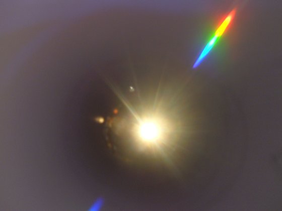

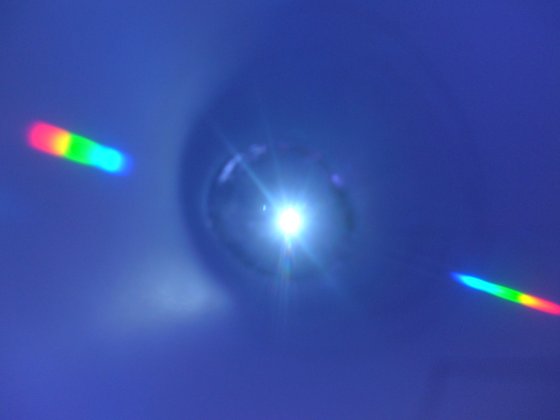

Hier ein Spektren von ein Paar Lichtquellen:
5mm Noname Led aus einer Taschenlampe.
Halogenlampe 20W,man sieht deutlich den starken roten Bereich.
Luxeon 1 5500k,man erkennt deutlich das Türkis wenig vorhanden ist.

Das ist eben nicht der fall.
So sieht ein Spektrum aus wo nur einzelne Farblinien vorkommen wie es euerer Meinung nach bei der Led sein soll.

nuja, peak (spitze) bedeutet ja nicht, dass über anders null ist.
von daher müsste meiner meinung nach halt blau und gelb am meisten vorhanden sein...denn es sind ja immernoch kurven im spektraldiagramm vorhanden.
einzelne peaks gäbe es bei "farbigen" leds wie rot, gelb etc...
Fr, 10.11.06, 16:11
@skunk: die würdest du dann aber höchstens ein wenig heller sehen als die anderen, aber es müsste eigentlich schon durchgängig sein, so wie John S. es ja auch nachgewiesen hat ;)

Du must bedenken in so einem Regenbogendiagramm erkennt man das Verhältnis der einzelnen Wellenlängen sehr schlecht.Nur wenn es extrem viel oder sehr wenig vorhanden ist,erkennt man es.Siehe Rot bei Halogen und Türkis bei der Luxeon.

joa, aber die helligkeit von blau und gelb müsste ja die anderen "überblenden"
John.S
Beiträge: 839
Fr, 10.11.06, 16:17
-skunk- hat geschrieben:joa, aber die helligkeit von blau und gelb müsste ja die anderen "überblenden"
Nein das viele Rot einer Glühlampe überblendet die anderen Farben ja auch nicht,es zieht einfahc nur die Farbtemperatur nach "warmweiss".
