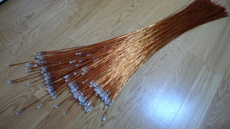

ich laber mal einfach so vor mich hin:
Wie sich zeigte, kann die Abstrahlung der LED durch kurzes Schleifen der Linse weicher
gemacht werden. Mattiert man so die ganze LED dann leuchtet der ganze Körper. Da die
LED offen zu sehen sind, ist das ein toller Effekt. Statt winziger glühender Punkte, sind
es nun richtige kleine Lichtkörper. Allerdings ist die Schleifarbeit immens. Während ich
hier schreibe, sitzt meine Frau vor dem Fernseher und schleift
Die Helligkeit habe ich noch etwas angepasst. Nachdem ich 16 LED mal probehalber
angeschlossen hatte, war ich mir nicht sicher, ob der Gesamthelligkeit. Da ja ein Dimmer
drin ist, bestünde die Gefahr, diesen nie zu brauchen, wenn man nicht auch mal
ordentlich "hell" machen könnte. Also lege ich nur drei LED in Reihe mit einem 41 Ω
Widerstand, also Total 198 Stück. Das kostet nun 48 W und 3960 mA, liefert aber auch
knapp 2000 Lumen.
Die Längen der einzelnen LED-Drähte mache ich doch nicht gleichmäßig. Ich habe mir
eine "natürliche" Verteilung berechnet, bei der die Masse (>178) zwischen 60 und 70 cm
lang ist, und die wenigen restlichen Ausreisser sind, die von 50 bis 80 cm lang werden.
So wie das bei einem Busch ungefähr auch wäre.
Das Ablängen von 400 Drähten nach Längenplan hat knapp 3 Stunden gedauert. Auch
der Rest ist in jeder Hinsicht eine Arbeit für Bekloppte. 400 mal 2 cm transparenten
Schrumpfschlauch abschneiden, 800 mal einen Draht beidseitig ein Stück vom Lack
befreien, 400 Drähte anlöten, Schrumpfschlauch drauf, Wahnsinn. Aber ich habe auch
schon deutlich heftigere Sachen gemacht, letztlich wird das immer rationaler, der
Akkord vergeht in Trance - Land in Sicht...
Es wenn alle LED-Drähte fertig sind, kann ich anfangen sie zu bündeln und über einen
gelochten Träger zu befestigen. Ich habe mir dazu eine kleine Konstruktion ausgedacht
die ich wahrscheinlich aus MDF bauen werden. Styroporhalbkugel gab's bei Modulor,
hab' zur Sicherheit mal ein paar bestellt Fotos kommen noch.
Grüße, Stephan Stoske

da mir bei der Resonanz hier ganz schwindelig wird, spare ich mir einen ausführlichen
Baubericht. Trotzdem ein paar Bilder und etwas Gelaber aus dem hohlen Bauch zur Unterhaltung...
Man hat sich einen Wolf gelötet, die Fingerkuppe des linken Daumens ist gelb und voller länglicher
Brandmale der Drähte. Arbeit muss Spuren hinterlassen
Die Schrumpfschläuche kommen transparent ganz gut, das Lot sorgt für glitzernde Effekte.
198 LED, 396 Drähte, Länge zwischen 50 und 80 cm in bestimmter Verteilung. 2 Kilo Kupfer, 3 Tage Arbeit.
Das ist der Träger. Gerade in der Sonne frisch gesäbelt. Noch ungeschliffen, schief und grob zusammen-
gesteckt, aber ansprechend Unten kommen die Drähte durch die Löcher, in die kleine Scheibe mittig
kommt der Dimmer mit Achse nach unten. In dem rechteckigen Loch rechts steckt später das Netzteil.
Die oberste Scheibe wird an die Decke geschraubt.
Ob das alles so klappt, wird sich zeigen. Vor allem die magnetisch gehaltene Hülle aus den Styropor-
Halbkugel wird mich noch etwas beschäftigen. Bislang klappt alles nach Plan.
