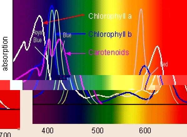

Anhand des Fotos kann man sehen was für ein Spektrum benötigt wird um eine Photosynthese zu gewärleisten.
Wobei ich denke das der % Satz der nm wiederrum der der Glühlampe entnommen werden können.
Lichtwellenabhängigkeit der Photosynthese:
Als erster ist es für mich wichtig fest zu setellen welche Wellenlängen ich benötige.
2. Im wachstum benötige ich mehr Blaues licht wobei in der Blühte mehr roteoranges.

Wie du schon richtig bemerkt hast werden die unterschiedlichen Photosynthesen und die dazugehörigen Wellenlängen zu unterschiedlichen Zeiten benötigt. Dies lässt sich zwar mit LED's bewerkstelligen, aber nicht ohne weiteres und durch einfaches zusamenkloppen von einem LED-Stack. Ich würde an deiner stelle hier die Theorie als Grundlage nehmen, aber noch diverse Forschungen an deinen gewünschten Pflanzen durchführen. Die benötigten Wellenlängen sind da nicht immer gleich.
ICh denke aber durch die selektive bestrahlung der Pflanze mit bestimmten Wellenlängen lässt sich deren Wachstum gut beeinflussen. Aber nicht ohne intensivere Studien! So einfach ist das ganze nun auch wieder nicht. Habe mich mal ein bisschen in das Thema eingelesen, aber so einfach ist es leider nicht.
Aber um mal zu deiner LEuchtkraft zu kommen. 88k Lm ist utopisch!!!! Das bekommt man nur Sinnvoll und Kosteneffizient mit herkömmlichen Glühlampen hin! Es gibt zwar mittlerweile schon LED's die Leistungsmäßig in die Richtung kommen könnten (in Stacks), aber diese sind leider noch nicht im öffentlichen Handel erhältlich (auf jeden Fall nicht das ich wüsste). Die LEistungsfähigsten LED's zur Zeit z.B. hier im Shop wären die K2. Diese sind mit 120Lm aber nichts gegen eine leistungsstarke Na-Dampflampe. Zudem arbeiten diese noch effektiver!!!! (nein, LED's sind nicht die effektivste Lichtquelle!!). Der Vorteil BEi den LED's wäre hier die recht einheitliche Wellenlänge bzw. das sie fast nur eine abstrahlen (mal weiß ausgenommen). Eine z.B. Na-Dampflampe strahlt licht in einem sehr breitem Spektrum ab. Es wird also ein großer Teil garnicht genutzt (von der Pflanze). Hier lässt sich also mit LED's Leistung einsparen. Ich denke mehr als 10000 Lm sind nicht lohnenswert. Allein vom Preis und aufwand in Aufbau und Kühlung!
Ich persönlich würde mir gedanken zu einer Bestrahlung mit ca 2000Lm pro farbe bzw wellenlänge machen. ICh kenn jetzt zwar nicht das Spektrum einer Na-Dampflampe auswendig, aber ich denke damit sollte man schon in die Richtige Richtung gehen.
Um den Blauen Spektralbereich abzudecken traf glaub ich die Wellenlänge des Royal-Blau (was es nun auch als K2 gibt) ganz gut. Für den roten bereich habe ich aber noch keine Sinnvole LED gefunden. Der normale rote bereich trifft nicht sooo gut in das absorabtionsspektrum. Zur not muss man sich halt trotzdem damit begnügen.
Zu den wellenlängen:
Die hauptabsorbationsspektren liegen ja für chlorophyll a bei 430, 662 und 410nm. Hier kann wohl hauptsächlich auf die 430nm im blauen bereich gesetzt werden. 662nm ist nicht so oft vertreten. Ich weiß aber auch nicht, ob es eine rolle spielt mit welcher Wellenlänge das chlorophyll produziert wird, bzw ob es unterschiede gibt. Hier stößt mein Wissen auch an seine grenzen.
Für chlorophyll b liegt die wellenlänge ja bei 453nm und 642nm. Diese beiden Wellenlängen sollten recht gut über LED's lieferbar sein. Bzw. ich glaube der peak bei 453nm liegt im bereich des royal-blau. Bin mir da aber auch grad nicht mehr ganz sicher. Musst du einfach mal die Datenblätter angucken wo die gestimmten LED's ihr hauptspektrum haben.
Wenn ich mich aber nicht irre spielen auch andere Wellenlängen für die gesundheit der Pflanze eine rolle. Die sachen in der Natur sind meist sehr komplex und nicht so ohne weiteres reproduzierbar. Kann auch sein, dass es für bestimmte Prozesse auch noch die bereiche gelb usw. benötigt werden.

Ja Royalblaue Luxeons sind schon mal ein muss weil sie das Absoptionsmaximum des Chlorophylls b der Landpflnazen annähernd perfekt treffen.

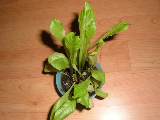

Naja hier mal ein Bild des Löwenzahn nach insgesamt 200 Stunden Beleuchtung.
Davon sind 128 Stunden Blau 465nm 72Leds 7000mcd 25° mit je 15ma betrieben.
die Restlichen 72 Stunden mit Rot 615-624nm 88 Stück 12000mcd 20° und auch mti je 15ma pro Strang
betrieben.
Was ich gemerkt hab ist dass die Pflanzen fast sofort in die höhe geschossen sind als ich sie nur mit roten Licht bestrahlt habe,nach einem Tag sind sie einige cm gewachsen:!:

Ich habe sie deswegen erst mit Blauen und dann it Roten usw. beleuchtet weil die Ledlampen die ich habe ziemlich gross sind und so nicht beide gleichzeitig von oben die Pflanze anstrahlen können.
Dann würden sie gekippt von den Seiten die Pflanze anstrahlen,so würde viel Licht verloren gehen! :wink:
Aber jetzt habe ich einen anderen Aufbau:In der Mitte die rote Lampe und seitlich zwei Leisten 460nm 140° und je 1,15W Leistung.

Wie du sicher schon gemerkt hast kommt es nicht alleine darauf an wieviel Lumen die Lampe abgibt sondern ob das Licht auch das ist was die Pflanzen überhaupt nutzen können.
Lumen bezieht sich als Messeinheit aber auf die Empfindlichkeit des menschlichen Auges und die ist so ziemlich das genaue Gegenteil von der Absorbtionskurve der Pflanzen.
Während das menschliche Auge bei 555nm die grösste Empfindlichkeit besitzt,absorbieren Pflanzen dort überhaupt kein Licht! :wink:
Eine NDL die um diesen Bereich herum am meisten strahlt wird sehr hohe Lumenwerte erreichen wähhrend ihr Wikrungsgrad bei maximal 30% liegt und der grösste Teil des Lichtes gar nicht photosynthetisch genutzt werden kann.

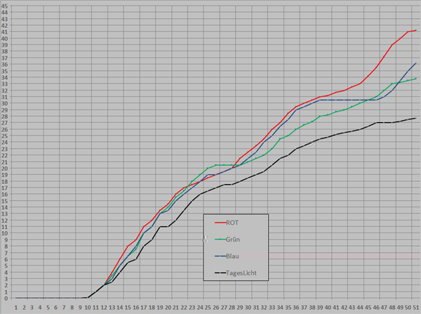

also ich habe ja auch einen versuch am laufen bei dem ich den Weizen mit rot grün und blau bestrahle immer nur einen Farbe nun mal kurz das Diagramm...
leider ist schon ein bisschen länger die Kiste zu klein un deshalb das digramm auch nicht ganz aktuell aber sie sind nicht mehr viel gewachsen...
bei den blauen sind die blätter jetzt am ende alle braun .. warum ka *G*
und der rot bestrahlte Weizen ist am größten und stabilsten ...
Cyberhofi
Beiträge: 545
Do, 14.12.06, 12:52
Dass das Grün besser ist als Tageslicht ist wundert mich weil Grün je genau die jenige Farbe ist die er Pflanze garnichts nützt...
John.S
Beiträge: 839
Do, 14.12.06, 12:54
Das ist ja wirklich interesant.
Seh ich es richtig das die Pflanzen auch nur unter Grünen Licht gewachsen sind? :shock: :!: :?:
Dass die Pflanzen am grössten unter Rotlicht sind war klar weil sie da spargeln also einen sehr starken Längenwuchs zeigen.
