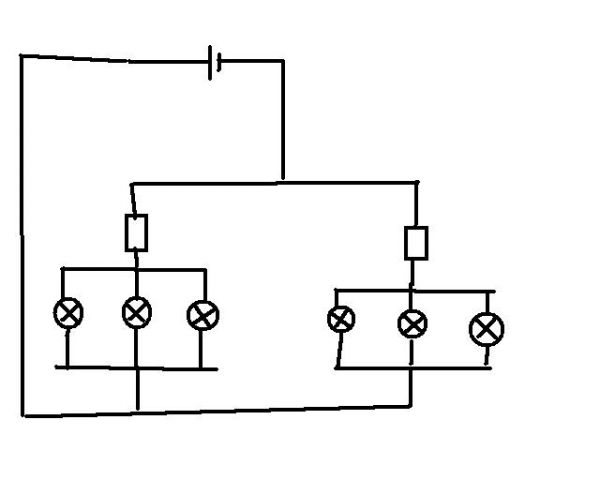

so hier is ma ne kleine skizze net vernünftiges aber musste halt schnell gehn. hab jetzt ersma nur 2 leds gruppen drin könn aber bis zu 4 werden was sagt die batterie dazu?
Di, 24.10.06, 20:39
uuuh das sieht BÖÖÖSE aus, ganz böse.
Dann kämen an jede led 7,2V bzw knapp 60mA und das dürfte dann im schlimmsten falle SEHR schnell BUMM machen. So wie du die leds angeordnet hast sind sie parallel geschaltet. du musst aber je drei In reihe schalten.

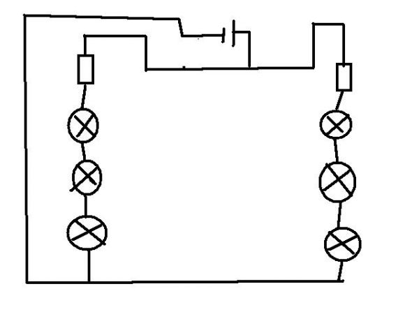

übs stimmt in der hektik vergessen
so hier mal überarbeitet hoffe ich hab jetzt nicht schon wieder verplannt

Also ich nehme an das diese Glühbirnen auf den Schaltplan Leds entsprechen sollen...
DnM
Beiträge: 1118
Wohnort: Bonn
Mi, 25.10.06, 16:01
jop richtig
