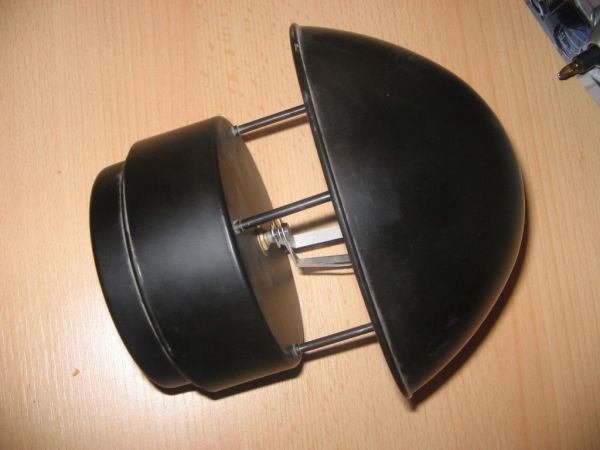

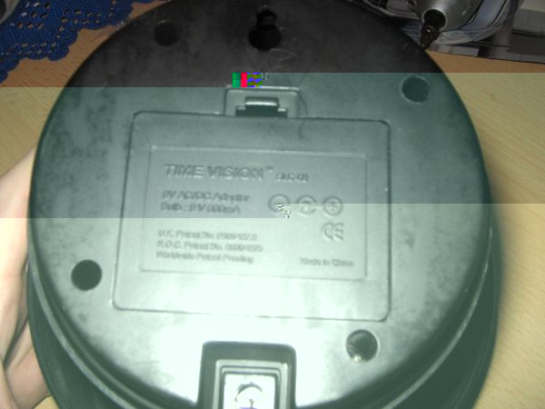

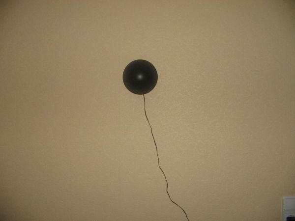

Hier sieht man erstmal die Uhr an sich. Die Glühbirne wird über ein externes 9V steckernetzteil gespeist, das Uhrwerk mit einer normalen Mignonzelle.

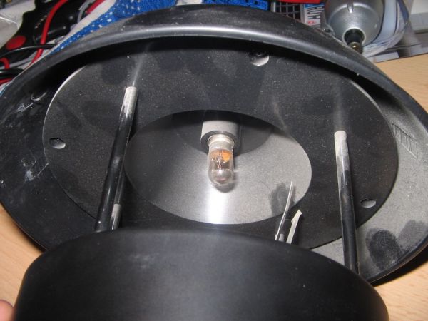

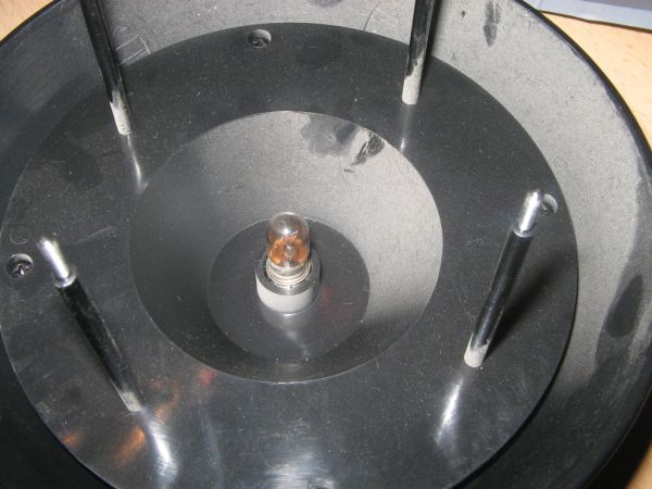

Hier sieht man die standardmäßig eingebaute Glühlampe.

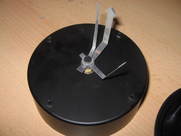

Der pilz von hinten.
das Unterteil mit dem uhrwerk und den Zeigern
und hier noch einmal das Oberteil mit der Fassung und Glühbirne.

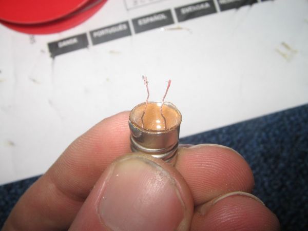

Also habe ich erst einmal den Glaskolben vorsichtig (schutzbrille tragen!!!) mit dem Dremel und einer Trennscheibe abgetrennt. Das ergebnis mit geschliffenen Kanten sieht dann so aus:

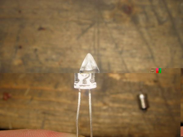

Wenn man den Dremel schon einmal in der Hand hat,kann man damit auch gleich die LED bearbeiten, um den Abstrahlwinkel zu vergrößern, was bei meiner Uhr zwingend nötig ist, damit das licht aus dem Pilz kommt. Dazu spitzt man sie einfach an, sieht dann so aus:

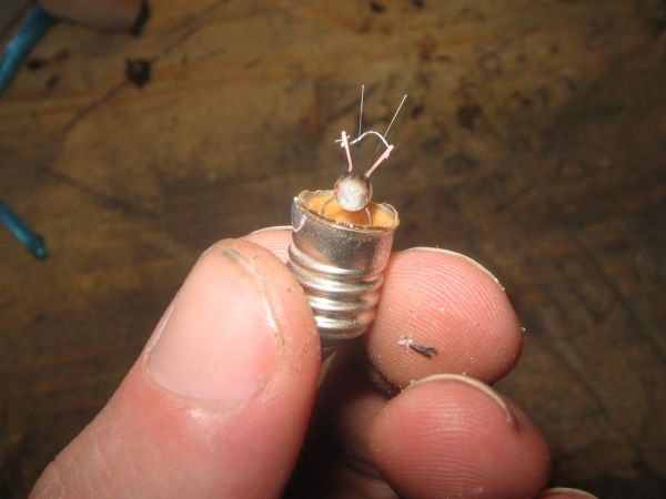

Nun wenden wir uns wieder der Glühbirne, oder dem was davon übrig blieb, zu. Die kleine Glasperle zwischen den beiden Drähten stört gewaltig, darum wird sie mit einer zange einfach zerdrückt.
Einer der drähte ist mit dem Gewinde verbunden, diesen können wir einfach entfernen. Dann wird der Plus-pol der LED auf wenige mm gekürzt und an den anderen Draht, der noch im Gewinde ist, gelötet. Den draht kann man sehr gut an der stelle löten, wo die Glasperle saß!!!

Hier der Pilz bei normalem licht:
(durch den blitz sieht man NIX von der uhr, normal sieht man sie, aber auch nur schwach.
Und hier im dunklen:
Auch dieses Foto ist dunkler als die realität. Aber alles in allem ist das ganze nuns ehr zufriedenstellend, die LED hält nahezu ewig, ist zwar etwas dunkler aber das ist nicht weiter schlimm, im gegenteil: man kann sogar nun im gleichen raum schlafen ^^.

@rivadynamite: vielleicht wäre für den abstrahlwinkel eine 4chip superflux noch besser gewesen. die ist ordentlich hell und hat den nötigen abstrahlwinkel, aber dennoch sehr schönes tutorial
Di, 24.10.06, 19:49
Stimme Fightclub zu, nehm ne 4chip superflux, und schließe mich auch an ein schönes mini tut, wie meins^^, so etwas habe ich aber auch noch nie gesehen.

Achja die uhr gabs mal beim großen C, is aber bestimmt schon 9 jahre her. Mit ner superflux, jap, ich hatte leider aber nur diese LEDs noch rumliegen... Vielleicht mach ichs irgendwann nochmal mit ner superflux, aber ich finde normale 5mm LEDs lassen sich besser auf n gewinde löten.
