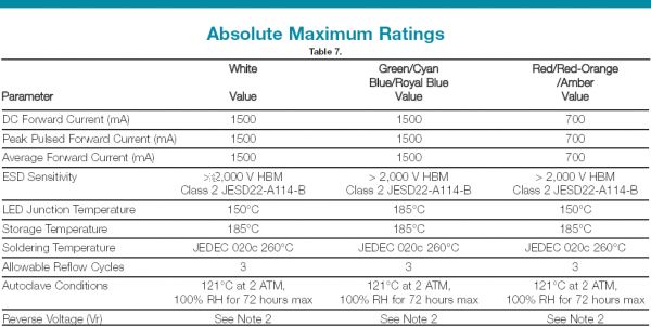

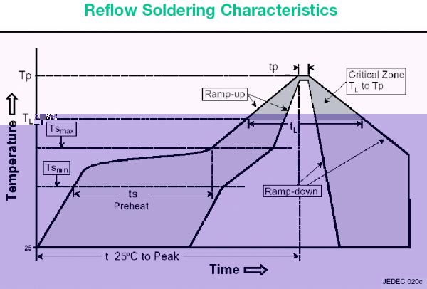

Hi Ihr,
bei den K2 im Datenblatt steht sogar drin wie die Löttemperatur kurve auszusehen hat
und man darf sie maximal 5mal löten (wenn man sich an den Reflow prozess hält) Ich finde Auch die Absolute MaximunRatings sehr beeindruckend:
Leuchtende Grüße
Stefan
Hervorzuheben wären hier halt die TemperaturenNotes for Table 7:
1. Proper current derating must be observed to maintain junction temperature below the maximum.
2. LEDs are not designed to be driven in reverse bias.
3. Stresses in excess of the absolute maximum ratings can cause damage to the emitter. Maximum Rating limits apply to each parameter in isolation, all parameters having values within the Current Derating Curve. It should not be assumed that limiting values of more than one parameter can be applied to the product at the same time. Exposures to the absolute maximum ratings for extended periods can adversely affect device reliability. See Allowable Use Condition profiles below.
QUELLE beider Bilder und des Untertitels: http://www.leds.de/daten/k2_datasheet.pdf

reflow = industrielle Lötverfahren in der SMD technik... ich denke, mit der hand wirst du der LED MEHR wärme aufbraten und darum sollte man vorsichtiger mit temperatur und dauer sein...
