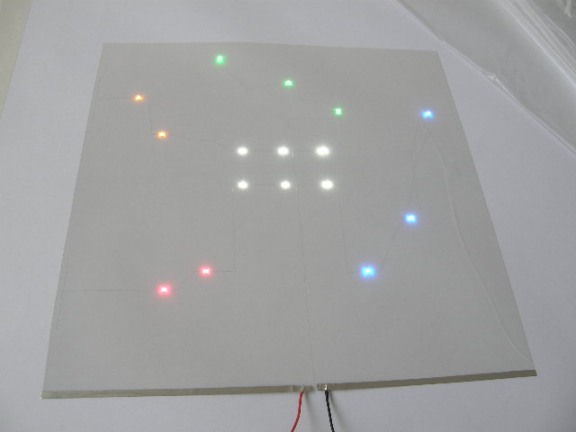

Gemäss Wikipedia gibt es hierfür auch transparent leitfähige LED Filme: http://de.wikipedia.org/wiki/Ledfilm , oder auch www.ledfilm.ch, lieben Gruss vom Segler
Transparent leitfähige LED Folie
