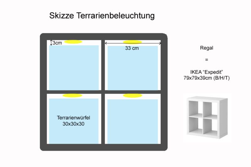

ich bin seit kurzem stolze Besitzerin einiger Vogelspinnen, welche in einem kleinen IKEA Expedit-Regal mit den Maßen 79x79x39cm (B/H/T) untergebracht sind. Jede Spinne bewohnt ein Terarrium von 30x30x30cm Grundfläche, die einzelnen Regalfächer sind 33x33x33cm groß, sodass nach oben hin 3cm "Luft" ist.
Da ich meine Terrarien gern beleuchten würde, bin ich nun auf der Suche nach einer möglichst platzsparenden (und nicht allzu kostenintensiven) Beleuchtung (die ganze "Lichtkonstruktion" darf nicht tiefer reichen als max. 25-28mm und die länge von 30cm möglichst nicht überschreiten.

Zur besseren Veranschaulichung hab ich nochmal eine kleine Skizze angefertigt:
Wichtig wäre mir eigentlich nur, dass das Licht nicht ZU grell ist - die Spinnen sollen schließlich nicht an Augenkrebs eingehen.

ich würde Dir zu Leisten mit Superflux LEDs raten. 5mm LEDs (auch dicht an dicht) auf einem Streifen würde ich meiden.
Der Abstrahlwinkel von 5mm LEDs ist für solch "kleine" Kästen eher suboptimal.
Ich würde mich nach Raijin Nichia Superflux umsehen. 3-4 einzelne verteilt in einem Kasten könnten schon reichen. Je nach dem wie hoch die befeuert werden. 40-60mA
Eine SMD Alternative wäre die Cree MX-3. Da wird es mit dem löten aber schon wieder komplizierter.
Beiträge: 12218
Mo, 08.11.10, 10:46
Ich würde eine (oder besser zwei) Power SuperFlux Leisten zu nehmen:
http://www.leds.de/LED-Leisten-Module/S ... m-12V.html
Diese Leisten sind alle 5cm teilbar, so dass eine Leiste in zwei 25cm Stücke teilbar ist (was ja recht ideal zu Deinen Abmessungen passt). Falls Dir zwei zu teuer sind, kannst Du notfalls auch nur eine nehmen, diese in 5cm Stücke teilen und je zwei dieser 5cm Stücke pro Quadrant unterbringen. Zur Stromversorgung reicht bei nur einer Leiste ein kleines 12V Steckernetzteil: http://www.leds.de/LED-Zubehoer/Strom-u ... A-12V.html. Für zwei Leisten das stärkere: http://www.leds.de/LED-Zubehoer/Strom-u ... 3-12V.html . Damit könntest Du sogar ein wenig dimmen.
