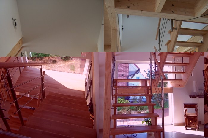

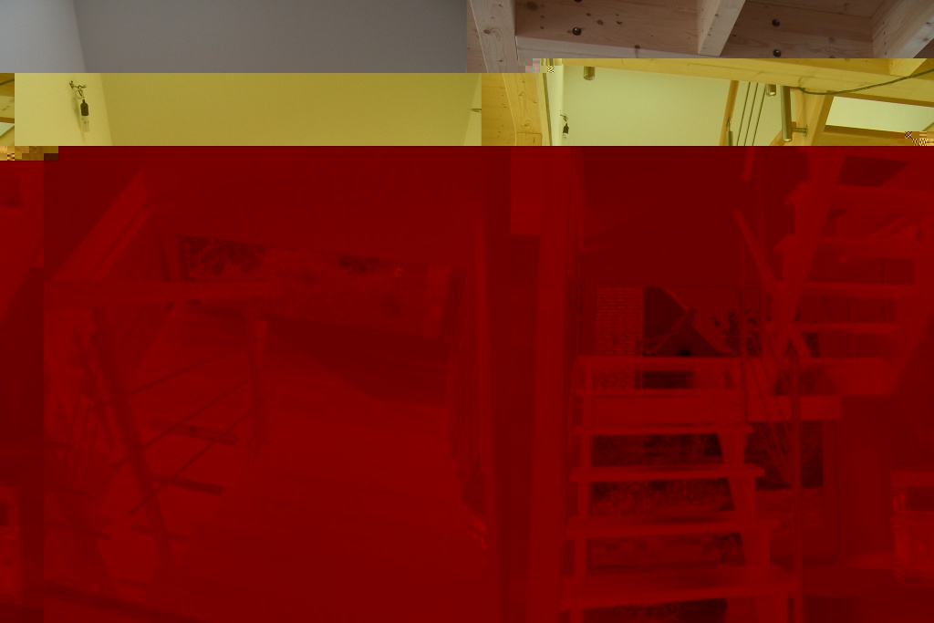

turi hat geschrieben:Wie willst Du die Platinen an der Treppe nutzen?
Hier mal ein paar Fotos. Rechts und links an der Wand sind Anschlüsse für Wandlampen. Da könnte ich mir sowas in der Art vorstellen, allerdings guckt man da genau von der Seite rein, wenn man die Treppe hochkommt.
Ich freue mich gerne über ganz andere Vorschläge.

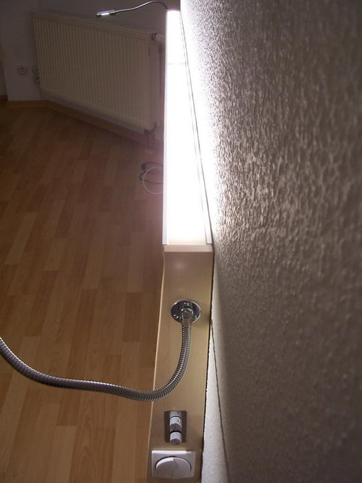

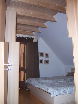

Hier noch eine bessere Ansicht vom Kopfteil unseres Wasserbettes:
Ich habe jetzt erst verstanden, dass die Schlafzimmerbeleuchtung von Turi hinterm Bett verschwindet und somit nicht blenden kann, wenn man in die Richtung blickt. Da müsste bei uns also eine andere Lösung her. Den Kasten kann ich natürlich irgendwie umbauen, aber ideal wärs wenn das Licht von sich aus nicht blenden würde...

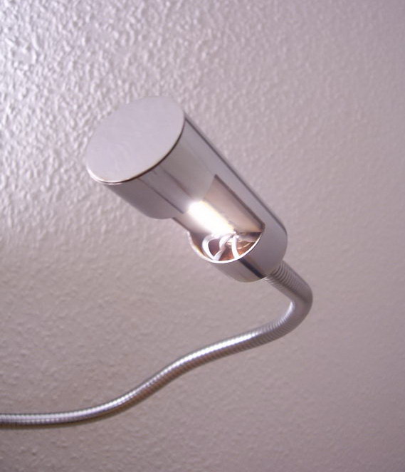

Wenn Du Dich nun entschlossen hast mit vielen 5 mm LED´s zu arbeiten, solltest Du Dir einen Aufbauplan machen, damit das später auch gut aussieht. Da könnten Dir die im Forum vorgestellten Sternenhimmel Anregungen geben.
maf-soft hat geschrieben:Also zurück zur Frage ob es sinnvoll ist, d.h genügend angenehmes Licht macht und gut aussieht, einfach billigste LEDs direkt durch Löcher in der Decke zu stecken, und welche ich da nehmen könnte. Es ist für ein Schlafzimmer, muss also nicht wahnsinnig hell sein. Dimmbar wäre noch ne Idee, aber wenn das nicht geht oder teuer ist, könnte man ja wahlweise alle oder nur einen Teil einschalten.
Led´s gehen sowohl in warmweiß als auch in weiß oder gemischt, wobei ich im Schlafzimmer eher warmweiß nehmen würde.
Dimmen ist mit einem PWM - Dimmer möglich.
Netzteil und Dimmer lassen sich jedoch erst bestimmen, wenn die Anzahl der LED´s feststeht.
Anmerkung:
Wenn ich das so überschlage kommst Du mit einer High-Power-Lösung günstiger weg und hast weniger Arbeit.
