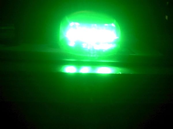

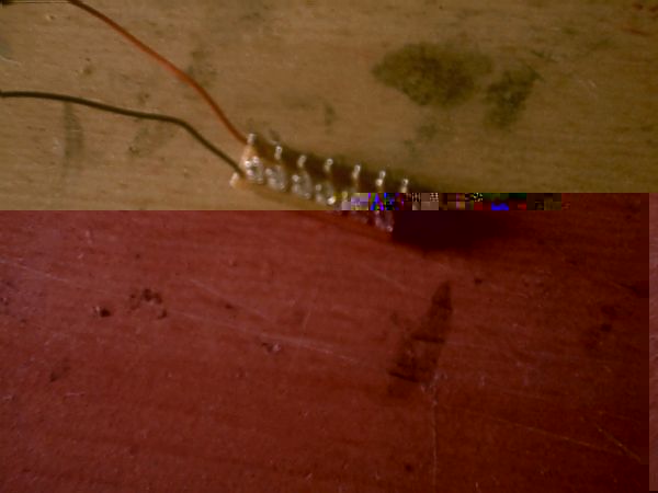

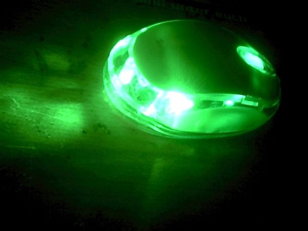

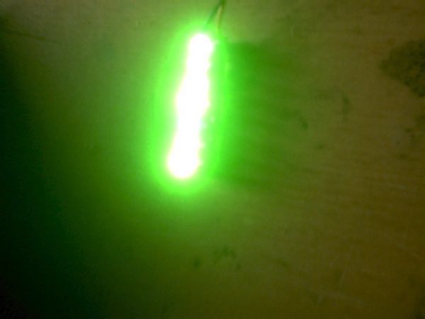

Do, 04.01.07, 13:29
So hier erstmal alles was ich jetzt gemacht habe, leider geht die maus nicht ganz zu, so das ich noch einmal kleine veränderungen machen muss, aber das Update, schaue ich mal wann das kommt, da ich auch noch für die schule was machen muss. hier erst einmal die Bilder.
Also hier erstmal das ergebniss, ich werde da nur noch mal was ganz kleines ändern, dann ist es fertig. Aber ihr könnt ruhif scon mal eure meinungen sagen.
Mit Freundlichen Grüßen Sh@rk
Do, 04.01.07, 13:34
Also die Maus leuchtet ja heller als ein Stern!
Wieso nimmt man dann nicht gleich eine grüne K2, das würde dann nochmehr reinhauen! :lol: :lol: :lol:
Aber trotzdem guter Mod, nur das meine Logitech MX510 defekt ist und ich jetzt mit einer Kugelmaus rumkurve, die nicht transparent ist! :cry:
