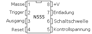

@ all es macht nur Dauerlicht.
So ich habe eben ein wenig an der Schaltung rumprobiert und rausgefunden was das mit meinem Finger draufhalten auf sich hat.
Wenn ich Masse und Trigger brücke ist die LED aus wenn ich Trigger und Ausgang brücke geht sie an, es ist übrigens nicht notwendig den Schraubenzieher die ganze Zeit an die Pins zu halten eine Berührung reicht aus um das Leuchten oder Nicht-Leuchten einzuleiten.
edit: Habe grade ein ganz leises Pfeifen wahrgenommen als ich Trigger und Ausgang gebrückt habe.

Hab inzwischen noch etwas entdeckt das Netzteil liefert keine 12 V sondern nur 10,8 V kann es daran liegen?
Übrigens es ist immer noch so, dass wenn ich den Poti nach Rechts drehe die iC heiß wird.
edt: Bei der Ne555 liegen am V+ 10,8V an und bei Kontrollspannung 7,2 Volt ist das womöglich der Fehler?

So nachdem ich das moddingtech Board mit dem Stichwort Strobo durchsucht habe fanden sich da einige Aussagen die mir nützlich sein könnten.
1.
probier mal die schaltung ohne die transen ! halte dafür zw. pin 3 und Masse eine LED.. die müsste dann strobben wenn nicht is was beim 555 falsch...
Gemacht und nichts hat gestobbt

funktioniert denn die ne555-schaltung solo ?
(-> anode an pin3, kathode an pin1 -> sollte blinken)
OK, habe ich gemacht und es hat nichts gebracht.

also das mit dem poti ist ziemlich wurst, wichtig ist nur dass ein anschluss in der mitte ist und einer an den äußeren. das einzige was dann anders ist ist der wert vom poti, wenn du den jetzt mit der einen schaltung auf voll drehst und dann an den anderen äußeren anschließt hat der dann den wert 0, verstehst du?also wo bei der einen seite größter wert ist ist andersrum 0 und umgekehrt. Nach Nr.1 zu schließen scheint dein IC kaputt zu sein. Hast du einen Sockel verwendet? ansonsten könnte es beim löten eventuell den 555 gecrasht haben. ICs sind glaube ich sehr wärmeanfällig.

Ja, ich habe einen Sockel verwendet und in dem Zeitraum wo ich den eingelötet habe war keine IC drinnen.
Sa, 08.07.06, 17:45
hm eigenartig :-/ habe jetzt leider keine genauen infos wie son 555er funktioniert... zweiten hast du wahrsch auch nicht da um den mal auszutauschen?

Sa, 08.07.06, 18:20
Doch ich habe hier noch welche die ich zum austauschen hernehmen kann. Erste raus, zweite rein und LED dran Ergebniss die LED leuchtet nicht...dritte IC rein LED drann nichts. Aber bei allen ICs ist es so wenn ich die LED an 1 und 4 halte leuchtet sie. Schätze also der Fehler liegt doch nicht an der IC weil das die schon alle kaputt sind glaub ich nicht die waren nämlich noch in der Original Verpackung von Reichelt.

Überprüfe doch noch einmal gewissenhaft deine Verdrahtung...denn da sitzen die Fehler zu 99 % und nicht an den Bauteilen...man darf ja nun nicht vergessen, das man, wenn man die Verdrahtung anfertibt, das das ganze von Unten Spiegelverkehrt ist und man sehr schnell den Überblick verliert und dann nur mal so eben statt den 2.pin den 3.ten oder gar den gegenüberliegenden pin des IC´s erwischt.
