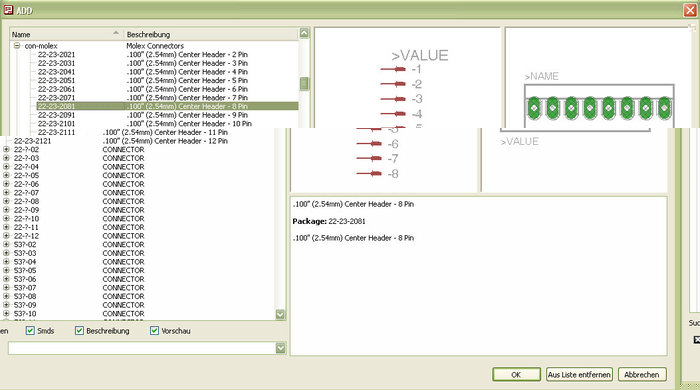

]No Panik!
Auch diese Verbinder sind da. Da sollte man dann wissen, wer der Hersteller ist. In diesem Fall handelt es sich um einen, der mit Blumenkübeln angefangen hat und jetzt in der Computer-Branche sich einen Namen mit Verbindern und Steckern gemacht hat. Schau mal unter MOLEX -> CON-MOLEX. Und immer schön daran denken: du schaust von OBEN auf die Bauteile. Es gibt für Eagle auch ein Plug-In mit dessen Hilfe man dann am Ende die Platine sich in 3-D anschauen kann. Aber ich weiß nicht, ob dieses bereits für die Version 6.x freigegeben ist.
Hier in der Bibliothek die Molex-Verbinder

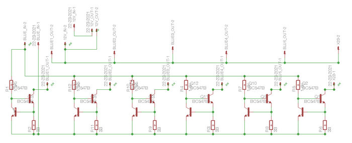

so, nun habe ich meinen Stecker gefunden, danke!
Ich habe noch einmal bissel was gemacht... Sieht das denn jetzt besser aus?
LED_Lamp_02_r.zip
(14.74 KiB) 280-mal heruntergeladen
Strumboe
Beiträge: 622
Wohnort: Quickborn
Fr, 30.03.12, 11:52
Yep.
Geht doch. :wink:
Bei den "Stromfühl"-Transistoren ist es wegen der Übersichtlichkeit besser, wenn du die Emitter seperat an GND hängst. Dann kannst du mit dem "Show"-Befehl sehen, ob dieser Anschluss mit GND verbunden ist UND auch der des Stromfühl-Widerstandes.
Klick mal rachts in der Befehlsleiste den Show-Befehl (durch ein Auge symbolisiert) an und dann auf GND. Du siehst jetzt alle Leitungen mit dem Namen GND hervorgehoben. Leider aber nicht deutlich, ob auch die Widerstände mit angebunden sind.
Du lernst das Fleigen schon.

Hier mal die überarbeitete Version.
Hier zur Schnellansicht.

so, da kann ich doch dann jetzt im Prinzip noch alles für rot und grün fertig machen... einmal zu Kontrolle abgeben ;-) und dann mal nen Platinchen draus machen oder?
Strumboe
Beiträge: 622
Wohnort: Quickborn
Fr, 30.03.12, 12:21
Genau!
Bist schon auf einem guten Weg.
Damit du dich nacher beim Routen nicht vertust, bennene die Netze und setzt Labels dran! Nutz die Hilfen. Nur mal so.....

so, schon spät... ;-)
Ich denke, der Schaltplan sieht so ganz gut aus... Nur mit dem Layout komme ich so gar nicht klar, da bin ich leider echt etwas anderes gewohnt...
Ich habe keine Ahnung, wie ich das umsetzen soll ;-(
LED_Lamp_02_r_V2.zip
(16.36 KiB) 305-mal heruntergeladen
Strumboe
Beiträge: 622
Wohnort: Quickborn
Sa, 31.03.12, 08:47
Moin.
Erklär mal kurz, was du dir hier oben in deiner Schaltung gedacht hast?
Verstehe ich das richtig, dass du mit den BUZies die Schaltung auf Masse ziehen willst?
