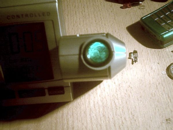

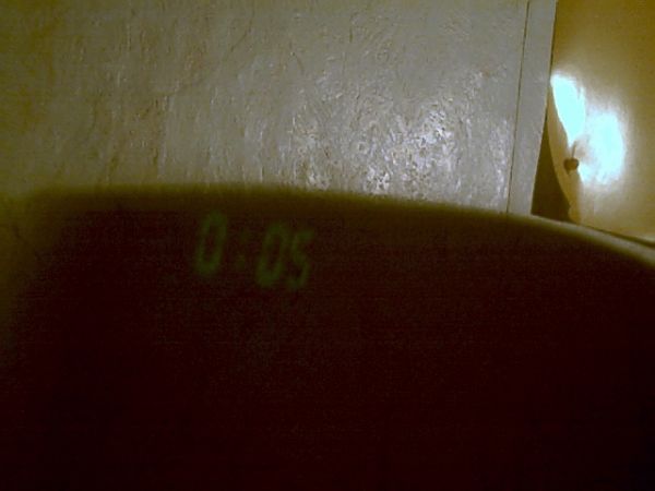

So heute ist ja bekanntlich Weihnachten^^, und habe mir auch mal so einen Wecker gewünscht^^, da viel mir doch glatt der Thread hier ein, so da habe ich auch gleich noch einmal hinein geschaut, und siehe da du Timm hast ja den Wecker den ich mir auch zufälliger weise kaufte, ist mehr erst nach betrachten dieses Threads aufgefallen^^. So habe ich mich mal schnell entschlossen auch diesen Mod nach zu machen, und hier sind gleich die ergebnisse, da ich ja eh den selben wecker habe^^. Leider sind die Pics kaum was geworden, und leider hat die came die verbaute 15000mcd led nicht so war genommen. Aber in echt ist es voll geil^^.

Die Helligkeit von RGB-Leds sind nicht so stark, wie normale Leds. Außerdem liegen nicht alle Chips in der Mitte des Ledsgehäuse, somit wird sogar unter umständen, nicht genau durchs Objektiv gestrahlt und man sieht Schatten der einzelnen Farben.
@Shark Kann mir vorstellen das es im Dunkel viel heller ist, hab auch mal eine Uhr in Blau umgebaut.
Zurzeit habe ich eine hochwertige Projektionsuhr (~70 €), man die macht schon im Originalzustand (Rote Led), deutlich hellere Projektion und die gebeamte Uhrzeit ist mindestens. 4 mal Größer als die billigen. MÖchte nicht wissen, wie hell es mit einer Grünen oder Blauen Led wird. :wink:

@Pehu Jop ist ja voll nice, aber ich komme auch mit einer 10€ Globus Projektions Uhr aus (war letzte woche in der Werbun^^). Auf jedenfall habe ich mir auch überlegt evtl. eine 24000mcd Led hinein zu machen, aber ich hatte gedacht eine 15000mcd Led reicht auch aus, wenn Timm schon meinte das eine 7000mcd Blaue Led ausreicht, da war ich ja auf den rechten weg ;-). Auserdem kann man ja auch an meiner Uhr sowie Timm's Uhr die Helligkeit Manuell einstellen Aus hell heller am hellsten^^.

Sieht gut aus. Aber eine Frage ist die Uhrzeit auch etwas verschwommener als mit einer roten led???

@Timm ich kann mich nicht beklagen, bei mir ist wirklich absolut nix verrutscht, wenn du es zu weit an die wand stellst, dann verrutscht es, aber so wie ich es gemacht habe so 1-1,50m entfernt zur decke haut das schon ;-).

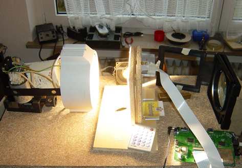

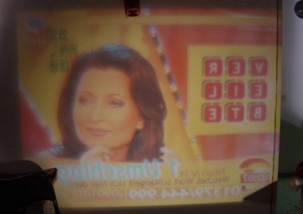

Und zwar mit einem 5" TFT-Fernseher als Beamer:
Eine Diagonal von ca. 2 Meter an der Wand:
Es kamen aber keine Leds zum Einsatz :wink: Sondern richtige Strahler wie 70 Watt HQI und später 150 Watt CDM/HSI. Man, das waren noch Zeiten... :o
