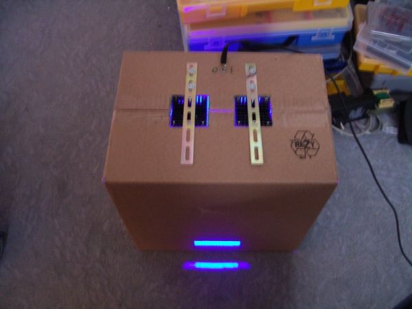

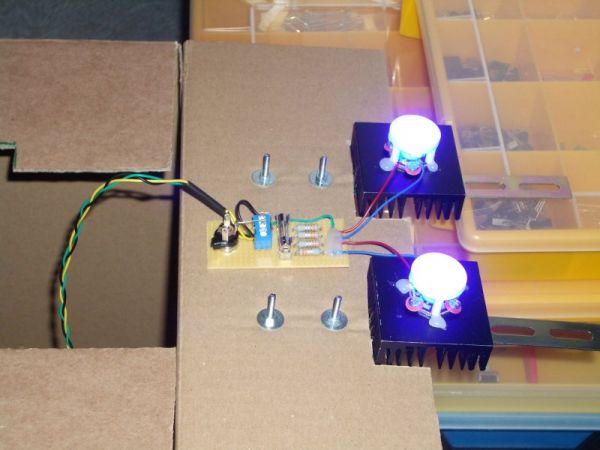

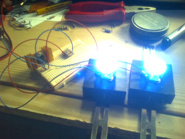

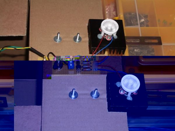

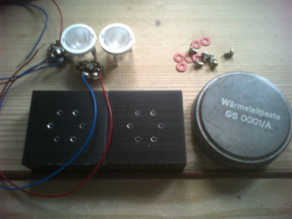

Die LEDs sind zwar schon gut 24h nach der Bestellung gekommen, hatte aber erst jetzt Zeit, mal alles zusammenzubauen.
Zutaten für die "Scheinwerfer":
Erster Prototyp der Schaltung:
Zusammengebautes Gewächshaus:
Bessere Bilder gibts im Moment nicht, da ich nur meine Handykamera hab, aber wenn ich mal ne richtige Digicam da hab, gibts neue Bilder.
edit: was jetzt der Fall ist
Chilisamen hab ich auch noch keine, deshalb werd ichs erstmal mit Paprika versuchen; die Samen keimen aber erst mal noch auf der Fensterbank.

Fr, 01.09.06, 10:53
schick gemacht :) Die Konstruktion gefällt mir sehr gut!

Wie viele mcd haben die blauen LEDs aus deinem Versuch?
So, 10.09.06, 21:12
die blauen LEDs sind 3W Luxeon Royalblau, da diese LEDs bereits einen UV-Anteil besitzen kann man soweit ich weiss die Helligkeit nicht in mcd angeben, da uv licht nicht sichtbar ist und daher 0mcd hat.

Brauchen sie auch nicht. Bei Luxeons gibt man eh keine Werte in mcd (milli Candela) an, da diese die winkelabhängige Leuchtstärke angeben, was eher bei kleinen Winkeln sinnvoll ist. Normaleweise erfolgt hier die Angabe in Lumen (also der gesamte Lichtstrom). Allerdings sind alle diese Werte (Lux, Lumen, Candela) an das menschliche Auge angepasst, d.h. je höher bzw. niedriger die Wellenllänge ist, desto geringer ist die wahrgenommene Helligkeit im Vergleich zur eigentlichen Lichtleistung (das Maximum ist bei grün). Da die (wahrgenommene) Lichstärke bei dem Blauton (aber soweit ich weiß noch kein UV-Anteil) der Luxeons schon relativ gering ist, erfolgt hier auch nur die Angabe in Watt (also die reine Leistung); der Lichtstrom liegt hier bei etwa 30lm. Wie fightclub schon richtig sagte, liegen diese Werte bei UV. bzw. Infrarotlicht dann bei 0.
Bei nem Mikrowellenherd würde auch keiner auf die Idee kommen, irgendwelche Angaben in mcd oder lm zu machen :)
Hab übrigens mal die Bilder oben erneuert.

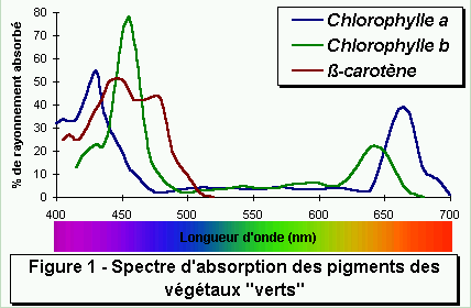

Laut Wikipedia liegen die Absobtionsmaxima von Chlorophyll b (also dem von Landpflanzen und nicht von irgendwelchen Algen) bei 454nm und 643nm. (Deckt sich auch mit dem Diagramm auf Seite 2 des Threads)

Braucht man jetzt UV Licht für die Beleuchtung?
Schau mal auf die Grafik die ich vor 4 Beiträgen gepostet habe. Chlorophyll B ist das unserer Landpfanzen. Wie du erkennst werden nur rotes und blaues Licht absorbiert, kein UV. Daraus zieht die Pfanzen also ihre Energie. Es könnte aber sein, dass UV Licht irgendwelche positiven Effekte hervorruft. Leider bin ich kein Biologe ;)

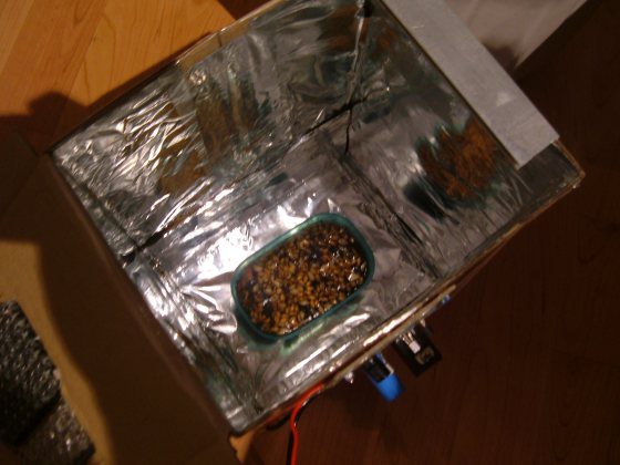

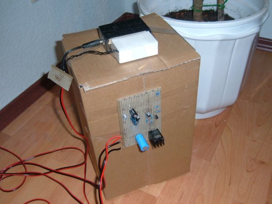

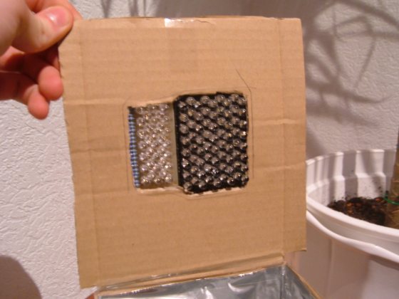

Mein kleines Gewächshaus ist fertig. :lol:
Habe es ihnen noch mit Alufolie ausgekleidet damit möglichst viel Licht auf die Pflanzen auftrifft.
Die grosse Platine aussen ist die astabile Kipstufe mit 4 Transistoren,wobei davon 2 als Verstärker dienen damit ich da bis zu 20W an Leds anschliesen kann.
Die Pulsfrequenz beträgt geschätze 50hz,die an Zeiten die dabei viel kürzer als die Auszeiten.
Die kleine Led aussen Blinkt auch,also jedesmal wenn sie ausgeht,blinken drinne kurz die Leds auf.
Als Leds haben ich zwei Cluster genommen aus einmal 72 stück 460nm 7000mcd 25° und der kleine Weiße hat 30 Led mit 450nm 6000mcd bie 25° Abstrahlwinkel.
Das was da drinnen wie Vogelfutter aussieht sind die Weizensamne auf Erde.
