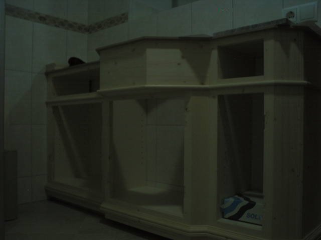

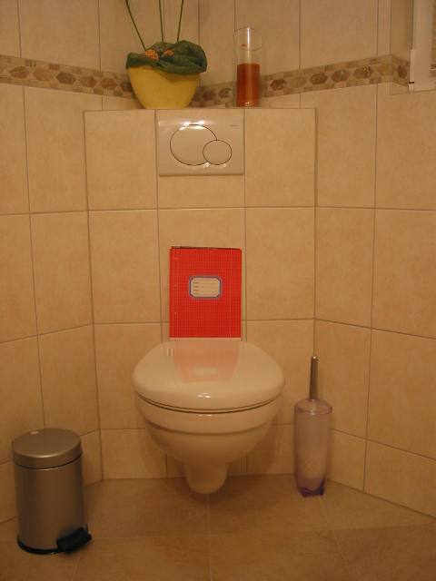

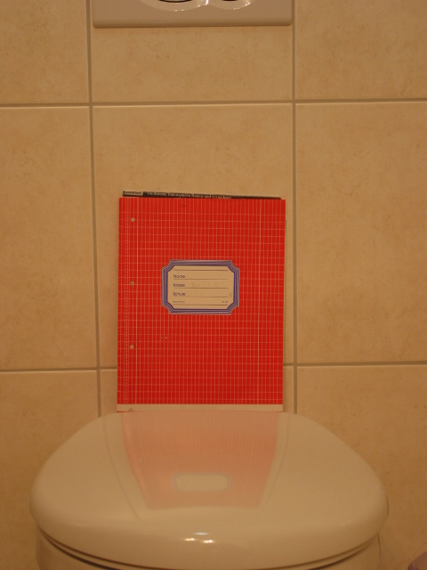

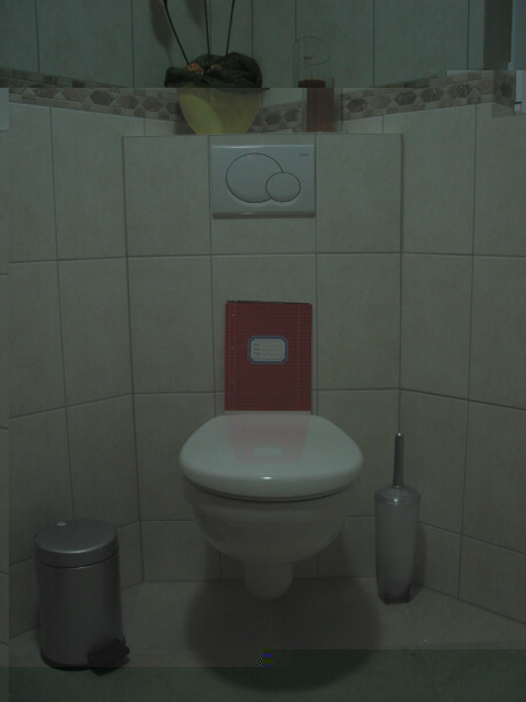

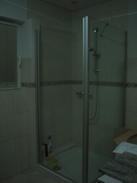

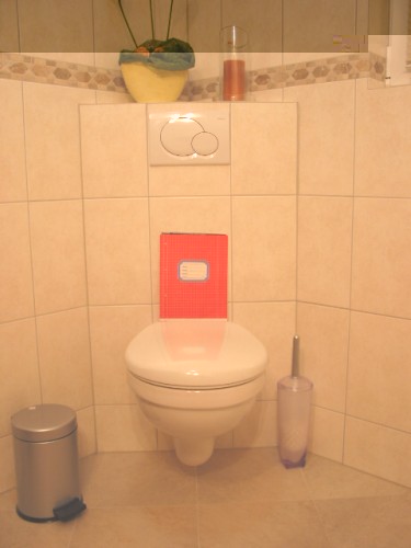

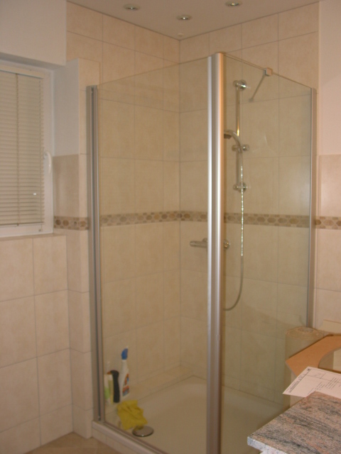

So, hier mal die versprochenen Bilder. Als LEDs hab ich die LEDs genommen die hier in der Beschreibung stehen, also die kaltweißen LEDs.
Bilder jeweils mit LED-Beleuchtung und mit "normaler" Beleuchtung.
Um den Kontrast mal besser zu sehen .... was Farbiges (soll´s zumindest sein)

oha das ist schon recht dunkel! hast du da nur eine p4 genommen? auf 350mA oder auf 700mA?

Aus eigner Erfahrung weiss ich zumindest schon mal, dass man mindestens fünf P4 oder Cree bei 350-700mA einsetzen sollte.

Crossfire hat geschrieben:oha das ist schon recht dunkel! hast du da nur eine p4 genommen? auf 350mA oder auf 700mA?
cross
Habe eine P4 bei 700mA drinne.
markus87 hat geschrieben:Aus eigner Erfahrung weiss ich zumindest schon mal, dass man mindestens fünf P4 oder Cree bei 350-700mA einsetzen sollte.
Hmm, aber mal ehrlich ... wenn man 5 P4 brauch dann lohnt sich der Umbau ja absolut nicht. Da machts das Glühobst besser.

Die Lichtmenge einer P4 @ 700mA (auf den Bildern) kommt aber hin, glaub nicht dass da ein Fehler vorliegt.

Die P4 hat bei 700 mA etwa 170 bis 180 Lumen, das entspricht etwa einer 20 bis 25 Watt Glühbirne.

Das am Anfang des Trööts ist ein WC-Raum. Meiner mit etwa der gleichen Größe wurde früher mit einer 25 Watt Kerze beleuchtet. Jetzt sind da 2 Cree in Reihe mit 350 mA drin, und das ist schon heller als das 25 Watt Glühobst. Bei einer Cree (oder P4) mit 700 mA kommst Du dann etwa auf das gleiche Licht wie mit der Glühbirne.
