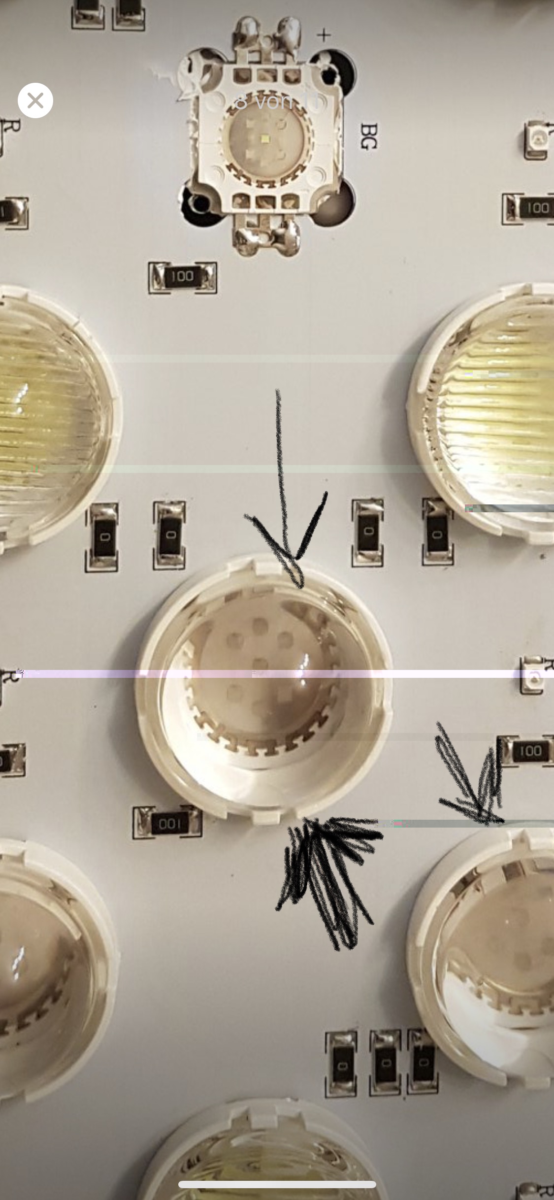

Wenn irgendwo eine Linse abgebrochen ist, dann klebe diese wieder dran. --> Nicht mit Sekundenkleber, der gast aus.
AndersP
Beiträge: 39
Registriert: Sa, 28.12.19, 10:09
Wohnort: Österreich/Linz
Mo, 30.12.19, 18:58
Dass weiße rund um den linsen

dieterr hat geschrieben:Die Duris E5 (weiß) müssten gegen blaue getauscht werden
Schau Dir das Platinenlayout an: die Leds haben eine Wärmesenke, und dewegen wird man sie nicht mit einem Lötkolben ablöten können. Dafür müsste die Aluplatine komplett erwärmt werden. Zum Beispiel mit einem Bügeleisen.
Das viereckige Loch in der Platine, wo die defekte Led ausgelötet worden ist, ist 20x20mm groß.
Dort hinein kann man auch 4 Stück 10x10mm Miniplatinchen einbauen und in Reihe schalten.
Und blau-grüne Leds gibt es hier im Shop.
Wenn man noch eine blau-grüne Led ausbaut, könnte man insgesamt 6 Miniplatinchen einbauen und alle in Reihe schalten (isolierter Draht erforderlich). Damit wäre man näher an 24V ran.

Also funkt das mit der Platine von dieterr nicht ?
@Buddamilch: noch eine Led ausbauen ?

Buddhamilch
Beiträge: 520
Mo, 30.12.19, 20:11
Dort im Shop gibt es keine Duris E5 Leds in blau. Es gibt auch keine in grün.
Es bringt folglich gar nichts, diese Leds von der Platine abzulöten.
Darauf wird es wohl hinauslaufen.
Die beiden Vorwiderstände (100 Ohm) werden abgelötet.
3 Miniplatinen in jedem der beiden viereckigen Löcher.
Alle 6 Miniplatinen werden in Reihe geschaltet.
6x ca. 3,6V @ 700mA in Reihe = ca. 21,6V @ 700mA.
Neuer Vorwiderstand
22,8V - 21,6V
0,7A
1,2V
-------- = 1,71428... Ohm --> nächstgelegener Wert = 1,8 Ohm
0,7A
Leistung dieses Vorwiderstandes:
1,2V x 0,7A = 0,84 Watt --> empfehlenswert wäre ein 2 oder 3 Watt Widerstand.

Also die funktionerende Led leuchtet auch eher Blau als Blau und Grün. Kann mir vorstellen dass die Chips einen grünstich drinnen haben und deswegen einfach Blau-Grün getauft wurden.
Also bei mir in der nähe kenne ich keinen der da Erfahrung damit hat.
Soll ich dort anfragen wegen der Paltine ?
Habe jetzt ncoh mal nachgemessen bei der Led 20x20 und 3mm dick.
Den link den du mir gesendet hast da sieht ja die Platine etwas anders aus als die die ich ausgelötet habe.

Welche von den 3 übrigen BG Led´s soll ich jetzt noch auslöten ?
Und wie soll ich die Led´s in reihe Schalten ? die sind ja hinten miteinander verbunden oder ?

Buddhamilch
Beiträge: 520
Mo, 30.12.19, 20:49
Die alten (defekte) Led sind nur mit Wärmeleitpaste (das weiße Zeugs) auf dem Kühlkörper montiert worden. Diese weiße Zeugs musst Du mit einem Küchentuch weg putzen. Vorzugsweise noch mit Alkohol (Isopropanol) oder Brennspiritus und einem Q-Tip (Ohrenputzer) reinigen.
Für jeden der ausgebauten Leds ist auf dem Board ein 100 Ohm Widerstand aufgelötet.
Diese beiden Widerstände müssen abgelötet werden.
In jedes der 4-eckigen Löcher (jetzt sauber geputzt) werden 3 Stück der Miniplatinen eingeklebt. Dazu kannst Du die selbstklebenden wärmeleitenden Klebepads verwenden, die es hier im Shop gibt.
Link: https://www.leds.de/waermeleitendes-kle ... 60086.html
Verdrahtung:
Plus der 1. Led wird an das Board angelötet.
Minus von Led 1 an Plus von Led 2.
Minus von Led 2 an Plus von Led 3.
Minus von Led 3 über einen isolierten Draht an Plus von Led 4.
Minus von Led 4 an Plus von Led 5.
Minus von Led 5 an Plus von Led 6.
Minus von Led 6 wird an das Board angelötet.
Dort wo Minus von Led 6 an das Board angelötet worden ist, wird unterhalb davon der bedrahtete Widerstand angelötet
Link zu Reichelt (möglicherweise gibt es in Österreich auch Elektronik-Shops, wo man diesen Widerstand (1,8 Ohm @ 2 Watt) einkaufen kann):
https://www.reichelt.de/widerstand-meta ... p2309.html?
Dort wo der andere Widerstand abgelötet worden ist, kommt nichts hin.
Zuletzt geändert von Buddhamilch am Mo, 30.12.19, 21:35, insgesamt 1-mal geändert.

das Ganze 2 mal ? und es muss nur 1 Wiederstand entfernt werden ?
bei der 2ten ausgebauten Led muss nichts mehr angelötet werden ?
das Verbinden von + led1 auf -led 2 mit draht usw. ?
......pdf
(119.33 KiB) 330-mal heruntergeladen
Buddhamilch
Beiträge: 520
Mo, 30.12.19, 21:35
Nein.
Papier/Pappe kann man nicht löten. Folglich musst dafür einen Draht (den Innenleiter von einem Kabel) verwenden.
In meiner Zeichnung habe ich diese Drähte in gelb eingezeichnet.
Für eine größere Strecke (von einem 4-eckigen Loch bis zum nächsten 4-eckigen Loch) nimmst Du besser einen isolierten Draht (Kabel).
Bevor Du die Leds in die 4-eckigen Löcher einklebst, mach zuerst eine Trockenübung, ob diese überhaupt hinein passen.
Wenn die Klebepads unter die Miniplatinchen geklebt worden sind, alles was über den Rand schaut mit einer Schere abschneiden.
Beim Einkleben in die 4-eckigen Löcher nicht auf die Led selbst drücken, sondern auf die Aluplatine.

kannst du mir noch die Led verlinken ?
Passen dann die Linsen de ich habe trotzdem drauf ?
ist das egal dass praktisch der eine + und eine - Pol nicht verwendet werden ?

Also ich habe gar keine Plan von den ganzen nm und ka ???
Mir persönlich wäre ja auch lieber diese eine Led irgendwie zu ersetzen bevor ich jetz noch eine weitere Led entferne und unter den 2 restlichen dann 2 komplett andersfarbene Led zu haben. Unmittelbar daneben hängt ja die komplett selbe Lampe in "neu" und wenn da dann ein großer Lichtunterschied ist dann bin ich auch nicht der "Glücklichste".
Klar ist es Schwer so eine Led wieder zu finden. Ist warscheinlich wieder so ein sonderprodukt. Aus China und den USA zusammen.
@dieterr: von wo hast die die eine Zeichnung der LED her ? Ich dachte schon sowas gibt es fertig und ich muss nur noch den Wiederstand umlöten oder so in diese richtung ?
