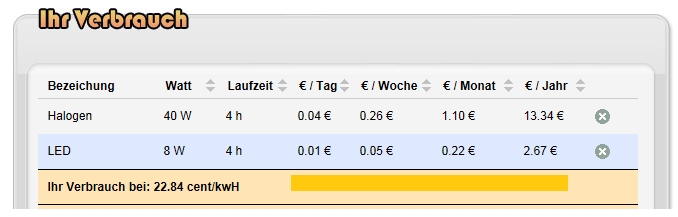

Ich habe mir das mal durchgerechnet, bei einer Laufzeit von 4h am Tag (Sommer weniger, Winter mehr), braucht es ca. 4 Jahre, bis sich das gerechnet hat.
Und dabei habe ich schon den absolut günstigsten Kurs für die MASTER LED gerechnet, mit Gutscheinen, Versandkosten frei, was eben so möglich ist. (Ca. 20€ pro Stück macht das dann.)
Ich weiß nicht mal ob wir hier solange noch wohnen, und die Küche will ich bei Umzug an den Nachmieter verkaufen. Geplant sind eigentlich höchstens noch 2 Jahre.

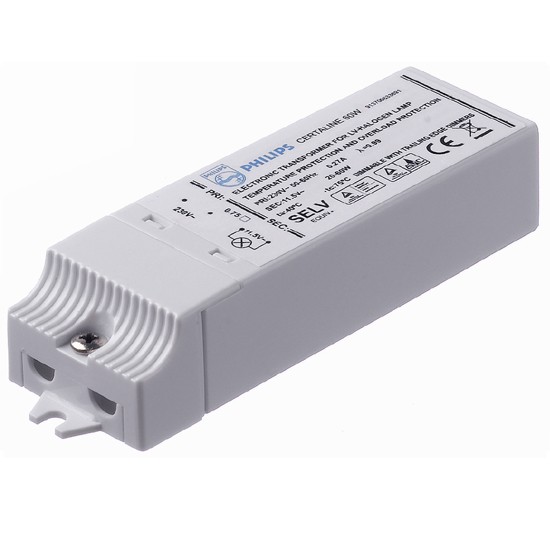

Ich hänge mal ein Bild vom alten Trafo an. Die Anschlüsse sollten auch bei dem Neuen an einer Seite und zum Schrauben sein, ich mag nicht so viel basteln.
Die Maße sind ca. 9x3,5x3cm. Wenn sich in dem Bereich etwas finden lassen würde, wäre es natürlich perfekt.
Etwas stutzig macht mich die Angabe der Sicherung beim alten Trafo...gesehen habe ich die nirgendwo in der Zuleitung!
Muss ich da was beachten beim neuen Trafo? Oder richte ich mich einfach nach Input 230VAC und Output 12VAC?
Der alte hat zwar nur 11,7VAC, aber 12V müssen die Halogen ja vertragen.

Was haltet ihr von DIESEM?
oder reicht gar SO EINER?
Der untere, obwohl von Philips, kostet nicht mal 10€ :o

Also der PFC bzw. PFC-Wert (Power Factor Correction) gibt an, in wie weit es sich bei einem Schaltnetzteil um eine kapazitive bzw. induktive Last handelt. Gute Schalt-Netzteile verhalten sich eingangsseitig nahezu wie ein ohmscher Verbraucher, dabei liegen gute Schaltnetzteile bei einem PFC Wert um die 0,95 - 0,99 (absoluter Max.-Wert ist 1,0). das wird dann wichtig, soll das Netzteil mit einem Triac über eine Elektronik geschaltet bzw. gedimmt werden.
Das mit der Sicherung ist bei guten Schaltnetzteilen schon inkl., denn die sind Kurzschlussfest, das bedeutet die schalten ab und starten erst nach behobenem Schlusses wieder neu, so wird keine zusätzliche Sicherung benötigt. Bei Deinem Netzteil sind die Abmessungen das wichtigste. In Sachen Leistung gibt es eine sehr große Auswahl, es muss halt in die Aufnahme Deiner Haube passen.

Ich hatte 2 Händler angeschrieben und habe da die Antwort bekommen, dass der von mir verlinkte Philips wohl geeignet wäre.

So, da bin ich schon wieder.
Einfach mal ein altes Netzkabel zerstückelt und an den Trafo angeschlossen.
Keine Spannung auf dem Ausgang messbar!
Ja, dann fiel es auch mir ein, das Ding braucht ja eine Last.
Also Kabel noch mal gekürzt, damit ich ein Stück über habe, und an die Lampenfassung angebaut.
Natürlich Durchgang gemessen.
Siehe da, kein Licht.
Stecker nochmal rein und raus, und da war sie wieder, die Lightshow :D
Ich denke also, der Schuldige ist gefunden.
Ich werde jetzt erstmal den Philips bestellen, die Werte stimmen, die Maße passen fast, er ist LED fähig und einfach zu verlockend günstig.
Und ein Markenprodukt ist es ja auch...
Gruß Foley
