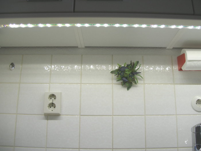

Meine letzte Bastellei eine Küchenarbeitsplattenbeleuchtung
mit 24Stück Rebel LED´s. ca.13W (nicht gemessen)
Strom durch eine LED 175mA
Beleuchtungsstärke auf der Arbeitsplatte gemessen 1000Lux.

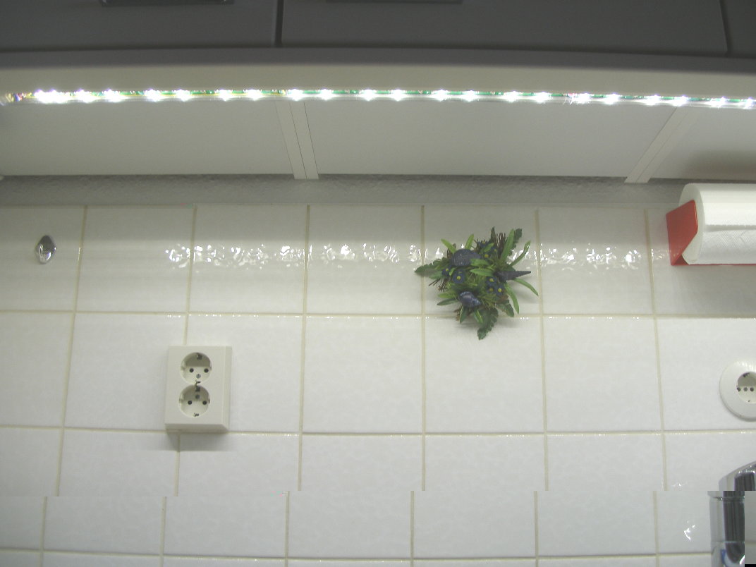

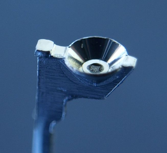

WIE WIRD LED HEUTE PRODUTZIERT
wir haben + draht.
der minus draht hat oben ein satelitenschussel form.
im inneren der schussel ist unser chip mit leitfähigem klebstoff befestigt, genau in der mitte.
zwischen + vom led und + vom chip ist kupferdraht der vergoldet ist verbunden, das kann man mit den augen sehen.
die schale, schussel form auch reflektor gennant hat mehrere funktionen:
-sie fokosiert das licht in 2 x 90d also 180 grad
-auf sie ist der chip befestigt
-sie funktioniert als kühlkorper für den chip
um das ganze (also + und -, chip, golddraht) wird plastic gesprizt, das gehäuse.
unten ist flache scheibe wie 1 euro stück.
oben ist halbkugel (linse)
jetzt ist eine frage, licht strahlt ohne linse, und lichtstrahlt durch linse, was ist der unteschied?
