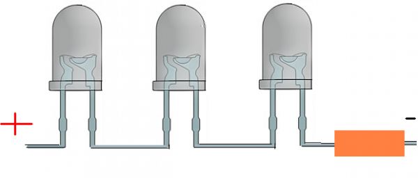

Stimme NEO bei seiner Aufstellung bis auf den letzten Punkt zu, Widerstand würde ich sofern es den Aufbau der LEDs zulässt, 33 Ohm wählen und dafür 3 LEDs in Reihe schalten. Bietet sich ja an bei 6 LEDs immer 3 in Reihe :)
Erlaube mir mal aus dem Cluster Thread ein paar Grafiken rüber zu kopieren :)
So werden die drei LEDs und der Widerstand zusammengelötet:
So wird dann die 3er Module an den Akku angeschlossen (Symbolisch für 3Module angedeutet, bei dir wären es ja 4 solcher Module):
Mit einer vollen Akkuladung dürftest du bei oberer Beschaltung so rund 8 Stunden Laufzeit für das ganze haben.
So habe noch eine kleine Skizze gemacht :)
Müsste dann alles klar sein oder? Einkaufsliste von NEO nehmen, evt. für jedes Bullauge einen eigenen Akku,damit wird sich die laufzeit pro Bullauge auf 15-16 Stunden verdoppeln.
grüßle zuBBu

Vielen Dank für diese gelungene Skizze, da hat sich mal wieder einer richtig Mühe gegeben.
Anny, kommst Du klar damit ? - besser ist es fast nicht hinzukriegen.
Reserve-LEDs sind meines Erachtens fast nötig, wenn alle technischen Gegebenheiten beachtet werden - hauptsächlich die richtigen Widerstände zu verwenden.
Wird alles richtig geschaltet, halten die LEDs ewig und drei Tage, wofür ne Reserve ?? Kostet doch auch Geld...

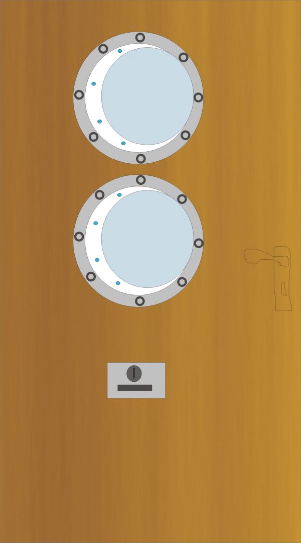

Was ich mir noch nicht so richtig vorstellen kann : wo genau willst Du denn die LEDs reinbauen ? Geht ja nur in den Außenrahmen des Bullauges, weil wenn das zum Öffnen ist, hättest Du ja das selbe Problem wie am Türscharnier... Oder ?? D.h. wird das Bullauge geöffnet, bleiben die LEDs in der Tür. Das heißt aber auch, daß die Sägekante in der Tür abgedeckt sein sollte mit einer flexiblen Leiste oder ähnlich, in die kommen dann Löcher für die LEDs...
Dann : wohin packst Du die Akkus ? Irgendwo auf die Tür drauf (hoffentlich nicht, das wäre wohl reichlich unattraktiv) ? Oder hat die innendrin (die meisten Türen sind hohl) Platz genug für ein Akkupack ?? Um dann aber dran zu kommen, müsste man ja wieder die Abdeckleiste mit den LEDs entfernen...
Also ich würde mir das mit dem Öffnen noch mal überlegen, könnte die Sache einfacher machen, wenn das zu bleibt.
Bei dieser Überlegung bin ich davon ausgegangen, daß das Bullauge genau so dick ist wie die Tür, evtl. mit zwei Gläsern und dazwischen Luft.
Es gibt ja aber auch die einfachere Variante, Bullauge nur mit einem Glas (mittig im Rahmen oder innen (bzw. außen, je nach Ansicht).
Hast Du mal ein Foto von der Tür mit dem Bullauge ??
Das könnte helfen.
Oder denke ich einfach nur zu kompliziert ?? Eigentlich habe ich ja das Eine oder Andere auch schon gebaut...

so, Foto kann ich grad leider keines machen da die Tür in der "Werkstatt" steht. Der kleine eckige Kasten stellt die Schublade dar (zum abschliessen) in der der Akku oder die Akkus untergebracht werden. Im Hohlraum der Bullaugen hab ich auch massig Platz, die LEDs sollen, wie bereits vermutet zwischen zwei Plexiglasscheiben sitzen.
Ich werd mich jetzt mal ans bestellen der Teile machen und mich bestimmt noch gaanz oft ultraverzweifelt an euch wenden :wink:
Die Zeichnungen sind übrigens super genial!!! Danke!!!!!!!! *knutschschick* Idiotensicher eben :D
