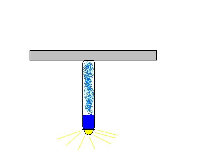

OK wie ist das jetzt?
Ich hab das so verstanden:
Oben der kühlkörper (grau)
Dann die heatpipe (blau)
dann die led (gelb)
die led erhitzt was wasser in der pipe. Das verdampft und steigt nach oben. oben wird die wärme an den kühlkörper abgegeben. der dampf kühlt ab und flies nach unten. Da sind noch irgendwelche anderen kräfte im spiel so wie ich gelesen habe aber das scheint so das grundprinzip zu sein.
Oder kommt der kühlkörper nach unten zwischen pipe und led?? wenn ja was hätte die pipe dann für nen nutzen. bzw wie würde sich doch garnicht erst aufheitzen weil der kühlkörper die hitze ja bereits "neutralisiert" hat.
Do, 27.11.08, 06:35
Genau anders herum. Der Kühlkörper (eigentlich ist es nur ein Aluminiumklotz ohne Kühlrippen, dafür mit mehreren Rohren durchzogen) kommt nach unten. Die Flüssigkeit im Rohr transportiert die Wärme vom Kühlkörper weg zu einem Lamellensystem hin (hier ist dann ein Lüfter, der für Frischluft sorgt) und gibt die Wärme dort ab. Quasi wie ein Wasserkühler im Auto, nur eben ohne Umwälzpumpe.
mfg Achim
Ragnar Roeck
Beiträge: 924
Do, 27.11.08, 15:58
Die Zeichung von Oni ist prinzipiell schon richtig, das Medium wird nach der Kondensation per Kapilarkraft z.B. durch ein Metalgeflecht zur Wärmequelle zurückgeführt. Es ist also nicht nur ein wassergefülltes Röhrchen. Das von Achim beschriebene Lamellensystem ist der eigentliche Kühlkörper, der Metallbock dient nur zur thermischen Kopplung der Heat-pipe an die Wärmequelle und kann je nach Anwendung auch andere Formen annehmen.

Kann nicht statt der kühlkörpers gleich die led die wärem an die heatpipe abgeben. (so wie auf meiner zeichnung)
Do, 27.11.08, 23:38
Das Problem ist, dass die Led für einen geraden (planen) Untergrund konzipiert wurde und das Rohr ist rund. Außerdem wüsste ich nicht, wo man eine Heat-Pipe ohne Heat (also nur die Pipe) beziehen kann.
