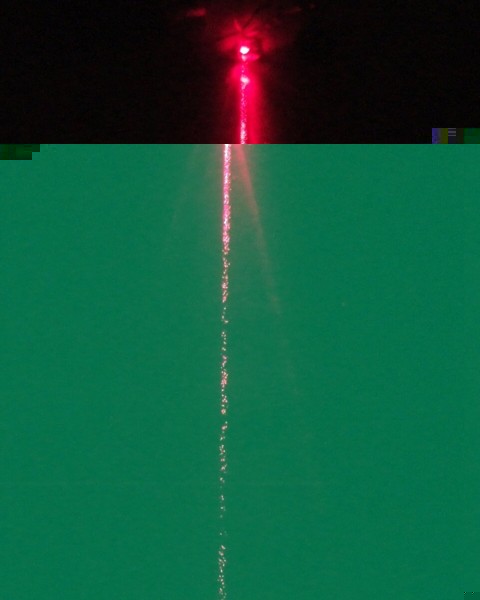

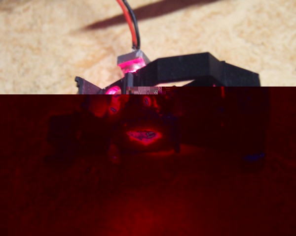

Heute habe ich aus den bestellten Brenner die Laserdiode ausgebaut. Es handelt sich um ein nicht gekapseltes Bauteil!
Im folgenden Bild ist weiterhin die Linse zu erkennen.
Bei der Inbetriebnahme mit reduzierten Betriebsstrom (ca. 100 mA) in unterer Anordnung sind bei mir die folgenden Beobachtungen und Fragen entstanden:
1. Es ist ein ziemliches Geduldsspiel, die Linse optimal zu plazieren, bis nur ein minimaler Punkt vorhanden ist.
2. Kennt sich jemand mit DVD Player Linsen aus? Sind diese Linsen für eine Anwendung über große Entfernungen hochwertig genug, um den Strahl auch hier gut zu kollimieren?
3. Ich werde mir definitiv eine Laserbrille zulegen. Ich habe als Jugendlicher einiges an Feuerwerksartikeln gebaut und auch schon mit einen Teslatrafo experimentiert, aber so eine winzige Laserdiode ist viel gefährlicher. Mir war trotz großer Vorsicht richtig unwohl. Man weiß nie, ob man nicht doch einmal eine für das Auge gefährliche Reflektion abbekommt. Kennt jemand den Preis einer solchen Brille?
4. Mit 100 mA hat sich die Diode nicht nennenswert erwärmt. Ich denke, daß bei guter Kühlung bis zu ein halbes Ampere möglich ist. Hat jemand eine Ahnung, wie ich die Diode unbeschadet aus dem Metallblock bekomme um sie in ein Drehteil zu setzen?
Zum Schluß hänge ich mal noch ein paar Bilder vom Strahl an.

Also halbes Ampere wird sie mit Sicherheit nicht verkraften.Laserdioden sind viel empfindlicher als Leds.
Zur Linse:Man kann damit das Licht zwar sehr gut auf einen sehr kleinen Punkt fokusieren aber durch die sehr kleine Brennweite kriegst du auch kaum eine gute Divergenz hin.
Zumindest konnte ich im Experiment mit grösseren Linsen und grösserer Brennweite weitaus bessere Ergebnisse erzielen.
Der Strahl war zwar etwas dicker,dafür war die Divergenz weitaus kleiner.

Zur Frage 4.:
Wie es auf den Bildern aussieht ist der Messingblock von hinten in den grauen Metallklotz
eingesetzt worden, warscheinlich ist er auch geklebt.
Es gibt da eine Möglichkeit das Teil mit vermindertem Risko zu entfernen.
Spann eine Stahlstange (dicker Nagel, abgesägt) in einen Schraubstock, die Vorderseite des
Messingteils setzt Du direkt an den Nagel.
Nun hinten über die Kabel ein Rohr schieben, da haust Du dann vorsichtig dagegen um den
grauen Metallklotz runterzubekommen, dabei wird der eigentliche Laser weniger belastet
als wenn man es andersrum macht.
Das der Laser 500mA schafft glaube ich aber nicht, der Laserchip ist so klein das der die
wärme bestimmt nicht gut genug auf den Kühlkörper verteilen kann.
Du müsstest den Kühlkörper schon aktiv runterkühlen :?
Auf diesem Teil müsste auch noch eine art Prisma montiert sein, das läst in der einen
Richtung den Laserstrahl durch, den von der CD zurückreflektierten spiegelt es aber
um 90° zur Seite, zum Sensor.
Mit dem kannst Du auch zwei Laserstrahlen bündeln, da wo der Sensor sitzt kommt
einfach ein 2. Laser hin, wenn Du einen grünen da hast .... sieht sicher nett aus :mrgreen:

An eine solche Lösung dachte ich auch schon. Was hältst Du davon, den Metallblock mit einer kleinen Trennscheibe anzuschlitzen und dann mit einen Schraubenzieher auseinander zu biegen? Hast Du mit Deiner Idee Laserdioden schon "heile" ausgebaut?
Zu meiner Frage 1:
Ich habe mir das optische System einmal näher angesehen. Vor der oben abgebildeten Linse befindet sich noch eine kleine weitere Linse, die über 4 Spulen magnetisch in 2 Achsen bewegt werden kann. Weiß jemand, welche Art der Justage hier genau stattfindet?
Zu meiner Frage 2:
Arbeitet meine Linse aus dem DVD Player über eine Distanz von 6 Meter vielleicht deswegen nicht so gut (Lichtstrahl weitet sich meiner Meinung nach zu sehr auf), weil der Strahl im Player durch 2 Linsen läuft, ich nun aber nur eine verwendet habe?

Sa, 27.10.07, 11:51
So eine Laserdiode nicht, aber andere Bauteile, Sensoren usw.
Das mit der Trennscheibe geht auch, aber die Vibrationen dabei sind sehr hoch,
einige Laserdioden sind aber sehr erschütterungsempfindlich (die grünen).
Es wäre besser das vorher vieleicht mal zu googeln um da sicher zu sein ob
sie das überleben wird.
Bei der Kühlung könntest Du auch die Diode vergiessen.
Nur der vordere Teil des Chips muss ja offen bleiben, mit der richtigen Gussmasse
(gut wärmeleitend, nicht elektrisch leitend) und einer Spritze dürfte das machbar sein.
Die Wärmeableitung an das Messingteil wird dadurch deutlich verbessert.
Diese 2. Linse die auf dem Teil mit den Magnetspulen drauf ist wird beim Betrieb
angehoben und gegen die CD/DVD gepresst, sie gleitet dann auf einem feinen
Luftfilm über die CD/DVD Oberfläche.
Diese Linse fokusiert den Laserstrahl zu einem winzingen Punkt direkt auf der
Datenschicht der CD/DVD.
Damit kannst Du also nichts anfangen, ausser Du willst mit dem Laser etwas schneiden
und lässt die Linse direkt über das Material fahren (was einen Versuch wert ist).
