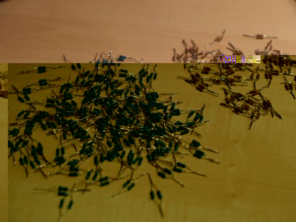

heute hab ich mal ein wenig zum "entspannen" 400 Wiederstände parallel miteinander verlötet. Jetzt hab ich 150x 90 Ohm und 50x 305 Ohm. Des weiteren wurden schon mal aus Neugier 4 Leds in die Leisten eingesetzt. (Kabelgewirr mal bitte nicht beachten)

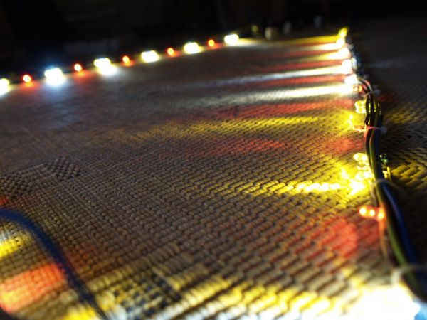

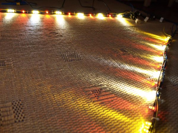

von links nach rechts: orange - warmweiß - weiß - warmweiß. Dieser erste Test zeigte auch, dass sich die Farben an den Leisten spiegeln und somit das Gesamtbild noch zusätzlich abrunden.

Donnerwetter! Bei dieser Widerständeverlöterei lohnt sich ja schon ein Zinnbad, wo man dann einfach die Delinquenten nur noch eintaucht!
is auch ne möglichkeit aber ob die leds das so freut? und wenn man dann zu weit reingeht und die leiste mit erwischt is die auch hinüber. ich würds löten auch wenn das jede menge arbeit is
ich denk mal den leds wirds egal egal sein ob die enden der wiederstände gelötet oder in zinn gebaded sind ^^
weil die led´s wird ja da wohl keiner eintauchen wollen !! ^^

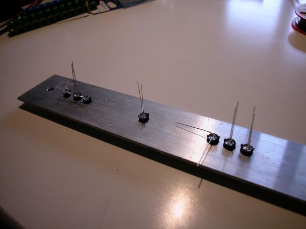

heut früh waren die Leds in der Post
und ich hatte den ganzen Tag frei. Also hab ich mit dem löten begonnen.

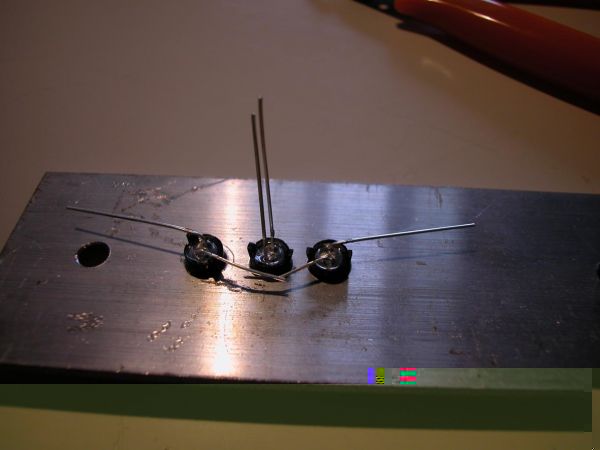

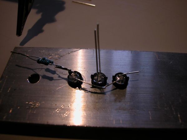

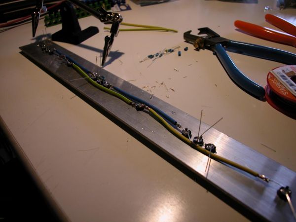

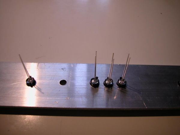

Zuerst die Motageringe in die Aluleisten gesteckt und dann die Leds reingesteckt: Dann schon mal die Pins grob in die richtige Richtung gedreht

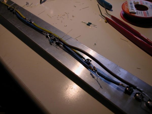

Die ersten Pins zur Reihenschaltung verbunden

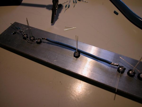

Den Vorwiederstand angelötet

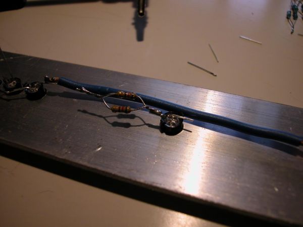

Der Abstand zur 3ten Led wurde mit ein Stück Leitung überbrückt
Die orange Farbe fertig gemacht

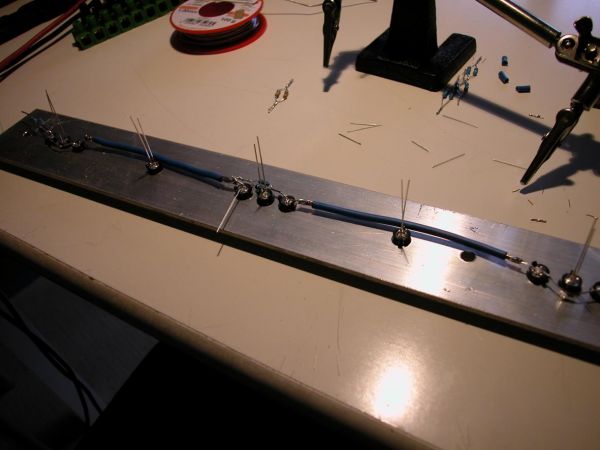

Nun die weiße Farbe konfektioniert und die weiteren Leds der Leiste verlötet

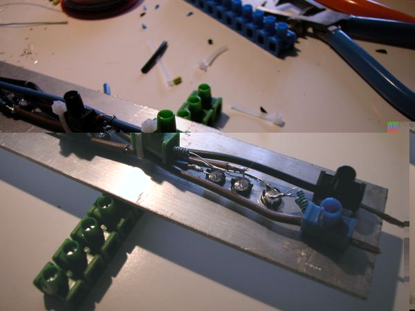

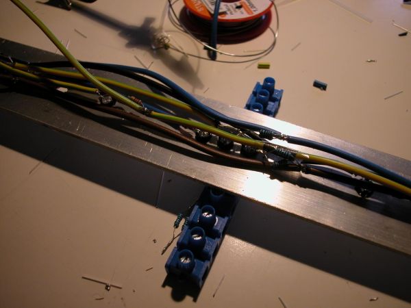

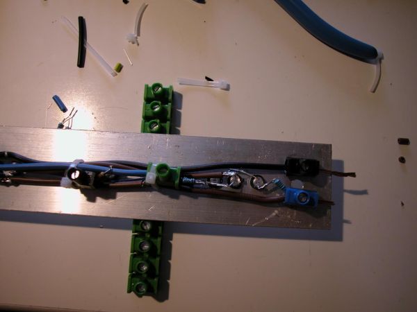

Auf diesem Bild sind die Übergänge für die anderen Leisten zu sehen. D.h. alle Leitungen werden vorraussichtlich mit Lüsterklemmen verbunden. Aber ganz sicher ist das noch nicht, da der Platz doch recht eng ist. Wenn nicht werde ich es mit Flachsteckern aus dem KfZ Bereich nehmen.
Hier dachte ich ich wär fertig

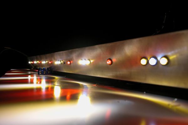

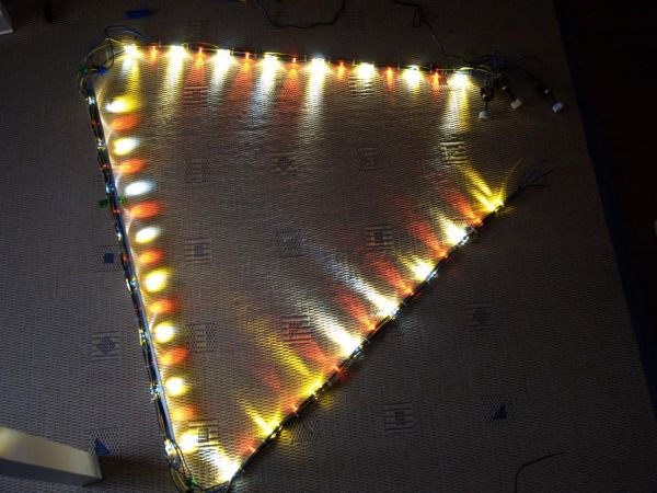

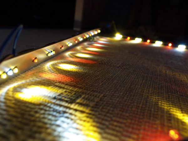

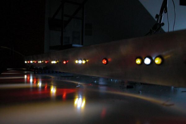

Und nun kleine Impressionen der ersten fertigen Leiste:

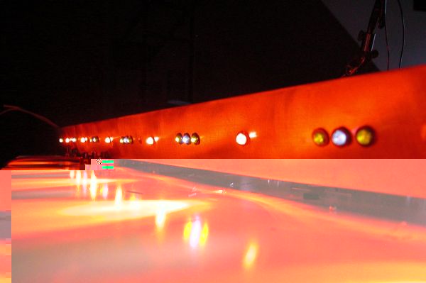

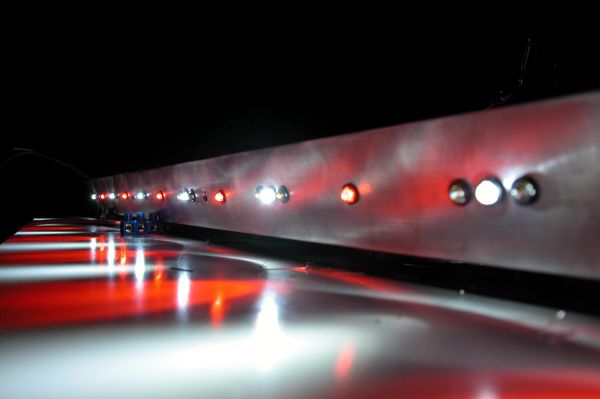

alles abgedimmt: orange voll aufgedreht und der rest maximal gedimmt
orange + weiß

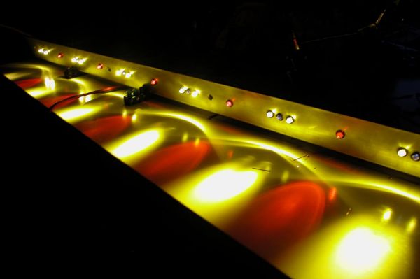

alle drei

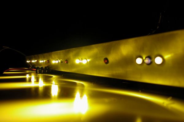

warm-weiß + orange
nur warm-weiß
jetzt nochmal aus einer anderen Ansicht

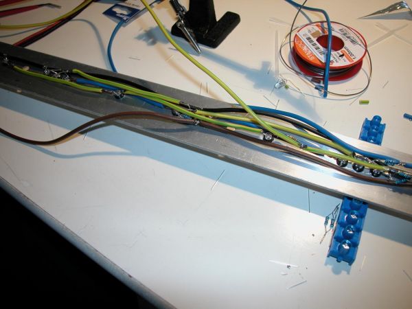

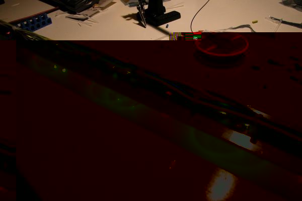

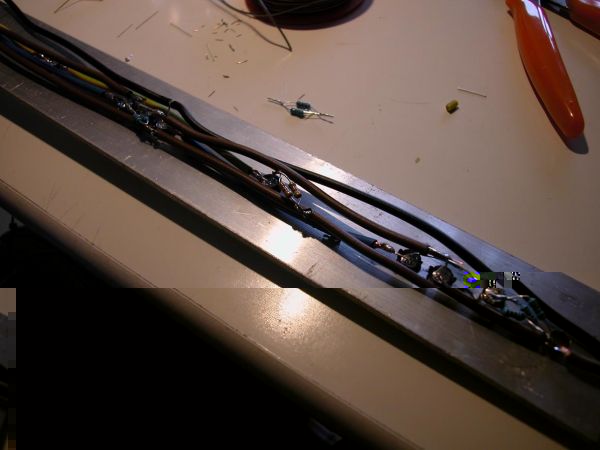

Der komplette Kabelbaum von hinten Nun zu den Problemen des heutigen Tages:
1. Wenn ich in der Geschwindigkeit weitermache, dann wird das ganze warscheinlich nächstes Jahr erst fertig
2. Kabel sind zu dick (kann ich aber jetzt auch nimmer ändern)
3. die Löterei geht mir jetzt schon auf den Wecker
4. Ich hatte gedacht, dass ich für jede Farbe bzw. 3er Strang ein und die gleiche Masseleitung benutzen kann. Nur machten mir die Dimmer einen Strich durch die Rechnung und musste somit für jede Farbe jeweils einen Massestrang ziehn, was natürlich die Platzprobleme noch weiter verschlimmert.
orange + weiß
alle drei
warm-weiß + orange
nur warm-weiß

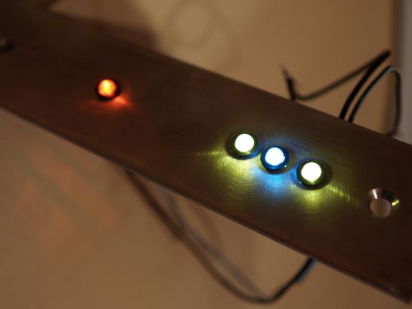

kurze Frage warum siehr das Orange so Rot aus ?

Ich konnte keine "Zentrale Minusleitung nehmen, weil ich sonst die Minusleitung am Dimmer überbrückt hätte und somit das Licht überhaupt nicht gedimmt werden konnte.Sailor hat geschrieben: Aber wieso hast Du ein Problem mit den Dimmern und der Minusleitung?

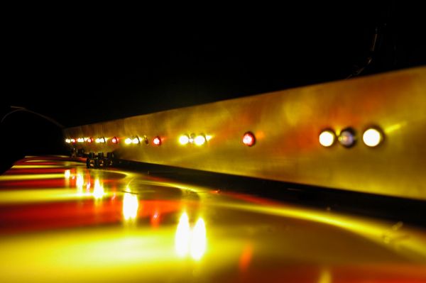

Die Orangen Leds wirken auf den Bildern nur rot. Wird warscheinlich an der Kamera liegen. Meine DSLR Akkus laden noch... Kann aber morgen noch Bilder nachreichen.
Mit der Farbzusammenstellung bin ich wirklich zufrieden. Im Betrieb wird warscheinlich weiß ein wenig gedämmt werden.

Achja: 2. Leiste ist fertig. Ich hab jetzt den dreh raus, wie man das ganze beschleunigen kann. Man muss nur die Leiste Stockwerk für Stockwerk aufbauen dann klappt das relativ schnell. Aber jetzt gehts ins Bett.
Also, was auffälliger ist, ist, dass die Kamera den warmweißen LEDs einen deutlichen Grünstich verpasst hat!

Ergänzende Frage: Sind die oragefarbenen LEDs unter anderem dafür gedacht, Licht zu haben, ohne Insekten anzuziehen?

Die orangen Leds sind eigentlich nur gedacht, um das Licht nich ganz so eintönig zu machen. Rot wär viel zu krass gewesen, deshalb die Orangenen. Und ob die die Insekten anziehen oder nicht weiß ich ehrlich gesagt nicht. Bin sowieso mal gespannt, wie sich diverse Tiere der Nacht verhalten
