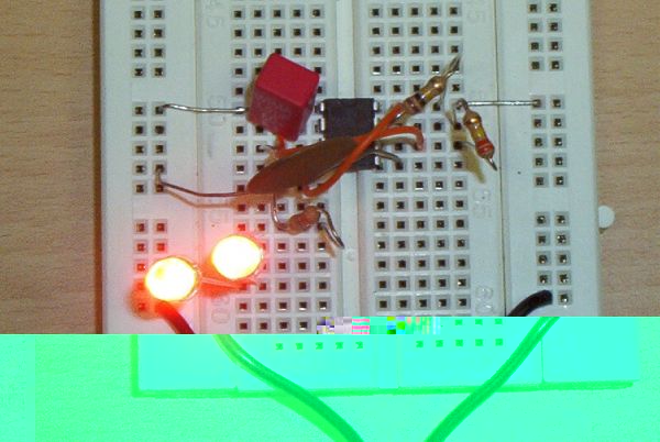

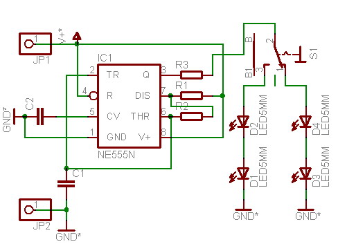

OK hab das genze jetzt mal versuchsweise aufgebaut!
Schaltplan:
Bauteile:
1 x IC1: NE 555
1 x C1: Kondensator 1,5 µF
1 x C2: Kondensator 0,1 µF
1 x R1: Widerstand 100 k
1 x R2: Widerstand 330 k
1 x R3: Widerstand 330
1 x D1-4: LED 5 mm orange
Das sieht dann so aus:
Klappt alles prima, jetzt muß es nur noch in´s Bobycar rein! :wink:
