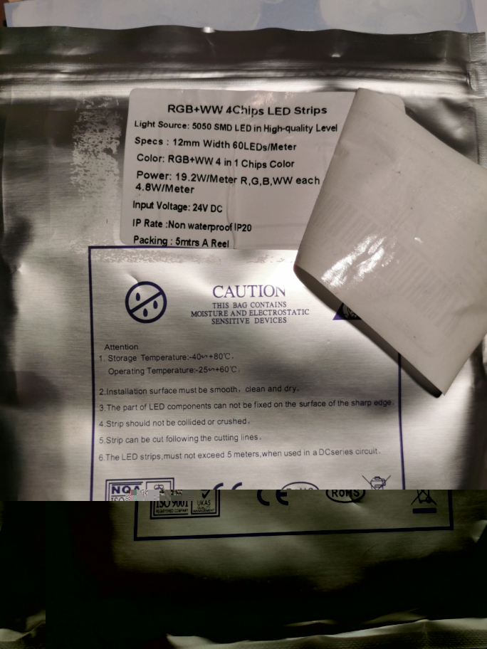

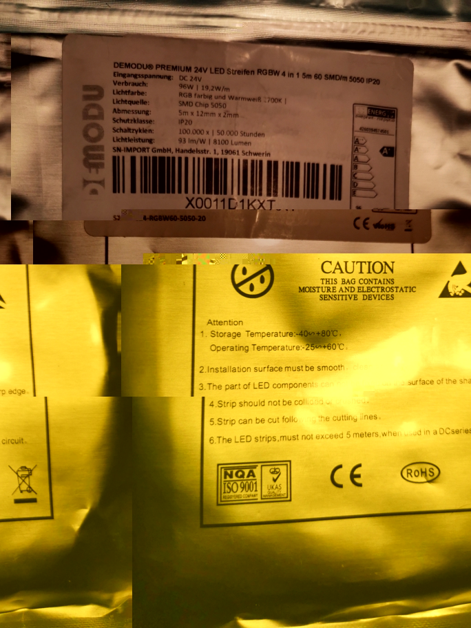

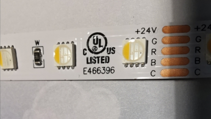

Ob das Licht nun tatsächlich was taugt, ich persönlich würde sagen ja, aber ich habe leider auch keine Erfahrungswerte und keinen Vergleich zu anderen LED Streifen. Ich hatte zum Test 3 x 5 Meter nebeneinander gelegt und konnte mit Weiß einen Raum von 20m² gut damit ausleuchten, auch lesen war problemlos möglich.
Ich hab mal einige Bilder angehängt, was ist deine Meinung dazu?
Di, 10.12.19, 08:56
Das sind bestimmt China-Streifen, aber das ist per se noch nicht unbedingt schlecht. Ich vermute mal, dass fast alle Streifen in China (oder sonst wo in Asien) gefertigt werden, aber wichtig ist vor allem welches LED-Material dafür verwendet wird.
Das wichtigste ist aber, dass Du damit zufrieden bist. Da geht es zunächst mal um die Lichtfarbe (bei billigen LEDs ist das weiß oft farbstichig grün oder gelb - im schlimmsten Fall bei jeder LED auch noch unterschiedlich) und um die Gleichmäßigkeit (sprich alle LEDs sind auch gleich hell). Das Foto sieht recht ordentlich aus.

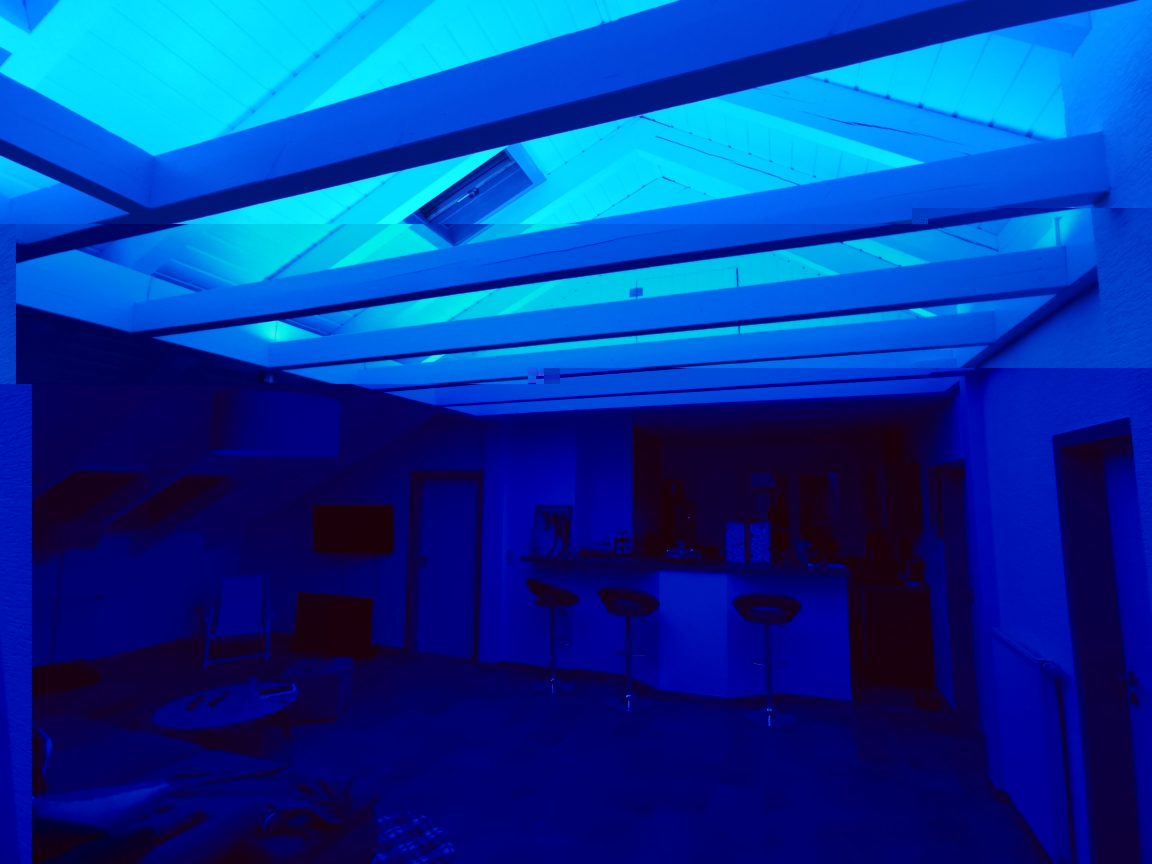

So, hier das Ergebnis. Es sind nur die LED Steifen an, kein anderes Licht, insgesamt 15m. Ich bin super zufrieden damit 👍.
Danke für die super Tipps.
Mo, 16.12.19, 16:52
Sehr schön! Freut mich :)
