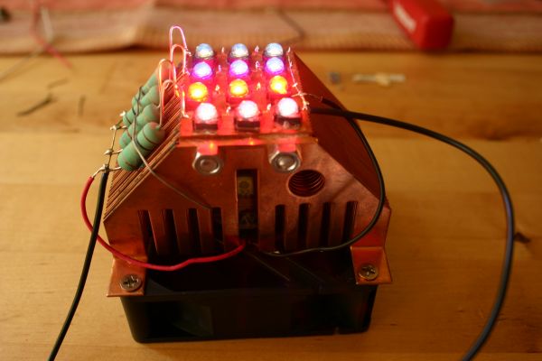

so, netzteil ist wohl noch in der post. aber ne 9 volt tut´s auch zum testen.
vielleicht ist der lüfter bei dem großen kupferkühler ja quatsch, aber er
belüftet ja die pflanzenbox mit.

also etwas stimmt bei meinem aufbau nicht:
das netzteil macht 16V/3,9A
ich habe 4 stränge mit je 3 leds
R1 8,2 Ohm/5W für 1x 3 rote k2
R2/3 1 Ohm/5W für 2x 3 weiße k2
R4 1 Ohm/5W für 1x 3 blaue k2
Aber die widerstände werden viel zu heiß!(Trotz aktiver Kühlung!)
wo liegt mein fehler?

Dein Problem liegt in der zu hohen Spannung des Netzteils.
Dadurch verbrät jeder Widerstand rund 5 Watt (Überschlagsrechnung) und diese Leistung erzeugt auf der doch recht kleinen Oberfläche der Widerstände schon eine mehr als unangenehme Hitze (und verschlechtert natürlich den Wirkungsgrad Deiner Schaltung).
Abhilfe:
1. 4 P4 in Reihe statt der drei
2. 12 Volt Netzteil verwenden
3. (gute) Konstantstromquellen verwenden
Die Abhilfen 1 und 2 erhöhen in jedem Fall den Wirkungsgrad Deiner Schaltung erheblich, bei der Abhilfe 3 musst Du schon etwas mehr investieren, wenn der Wirkungsgrad verbessert werden soll (und damit nicht so viel Energie in Wärme umgewandelt wird).

Setze K2 statt P4, da war ich wohl etwas tütelich.
Bei den roten K2 reicht die Spannung Deines Netzteils sogar für 5.
Dein Problem liegt darin, dass der Unterschied zwischen der Spannung vom Netzteil und der Summe der LED-Spannungen pro Strang zu groß ist und dadurch zu viel Leistung über die Widerstände verbraten wird.

meine widerstände erreichen 120°C.!!!
habe meine schaltung von 16V auf 12V umgestellt und folgende widerstände genommen:
8,2 ohm/5w für drei rote k2
2,2 ohm/0,6w für je 1x drei blaue und 2x drei weiße k2
is nen bischen heiss, oder? und am heissesten werden die widerstände der weißen led stränge.
warum??? kriegen doch alle gleich 350mA ?
fahr jetzt nach conrad und hol mir 2,2 ohm/5W widerstände!
kann mir das jemand mal erklähren, warum die so heiss werden? ich komm nämlich nur auf 0,2w verbrauch.

Das Problem habe ich auch bei einen 11W 10Ohm Widerstand!
Damit wird eine Luxeon K2 an 12V betrieben!
Der wird auch *Popo* heiß!
Und widerstände Passiv kühlen geht nicht so einfach!

Ragnar Roeck
- Beiträge: 924
- Die Hochlastwiderstände können bis 250° ab. Es kann also passieren, dass sie sich selbst entlöten.
- Wie bist Du auf 0.2W gekommen?
- Hast Du ein Messgerät (Multimeter) um mal die Spannung über dem Widerstand, bzw. den LEDs zu messen? Oder ggf. der Strom in jedem Strang?
genau, einfach die spannung am widerstand messen und mit U²/R = P ausrechnen,ev.die wiederstände noch mal nachmessen!?
12 leds,wenn jede led 3W hat sind das ja immerhin schon 36W da halte ich den kühlkörper für halbwegs angemessen,zumal ja die wiederstände noch dazu kommen.

bei angenommenen 4V an der diode,fliesst etwa ein strom von 12V - 4V = 8V, 8V : 10ohm = 0,8A
0,8A x 8V = 6,4W damit könntest du schon einen minilötkolben betreiben^^
