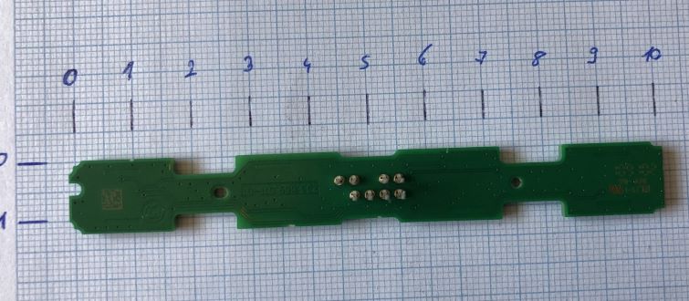

Ich denke nicht das die Belastung auf den Schaltkontakten besonders hoch ist. Im Anhang ein Bild von einer optionalen Fernbedienung für das System. Diese Fernbedienung macht nichts anderes als die von mir gewünschte Platine. Hat sogar den gleichen Kabelbaum.
Hoffe ihr versteht was ich meine.

Kann man denn das ganze folgendermaßen aufbauen?
Eine Platine im Taster mit den 8 Kontaktflächen, 8 Led´s (incl. Wiederständen?) , 2µC´s und LDO Regler
und
Eine Platine (mit Gehäuse) für die Schutzschaltung und Spannungs(vor)regelung und dem Transistor mit seinem Basisvorwiederstand.
So hätte ich alles am richtigen Platz.
Spannungsregelung an der Quelle, Bedienung vorne, und Transistor incl. Relais wieder hinten an der Steuereinheit.

> Ich geb mich auf die Suche fürs Layout.
Besorge Dir mal einen Messschieber und mess die Platine aus. Millimeterpapier ist nicht genau genug.
Das Layouten der Platine könnte ich übernehmen.
Sobald der Schaltplan fertig ist, müsste ich nur noch wissen, welche Packages (zum Beispiel: 0805) verwendet werden sollen.
Nur Löten kann ich die Platine nicht, dafür sind mein Augen zu schlecht und ein Mikroskop habe ich nicht.
Ich verwende Eagle Free (Version: 7.4).
Falls Bauteile neu angelegt werden müssen, wäre auch das kein Problem, sofern ein Datenblatt vorhanden ist, aus dem die Abmessungen hervorgehen.

so dann fang ich mal an. Messschieber ist besorgt.
Die Platine hat eine Länge von 100,2mm
Breite ist 12,3mm
Breite an den Aussparungen rechts und links ist 6,6mm
Breite an der Aussparung in der Mitte 10,4mm
Die Aussparungen rechts/links sind 10,4mm lang und beginnen jeweils 17,7mm von den Enden der Platine
Der Radius an den Innenkanten der Aussparungen ist jeweils 1mm
Die Aussparung in der Mitte ist 9mm lang
Die "Ecken" rechts gehen jeweils 1mm in die breite und 2,5mm in die Länge
Die Ecken links sind anders geformt, hier kann man aber die Ecke auf 45° brechen. Je 2,5mm aus den Ecken heraus.
Die kleine Ausbuchtung auf der linken Stirnseite muss nicht sein, diese ist auch nicht in der Schaltmatte
Die Bohrung rechts ist 2mm im Durchmesser, Mitte ist 25,5mm von rechts
Das Langloch ist gleich, Mitte 25,5mm von links nur halt ein Langloch 2,5mm/2mm
ich mach gleich noch ein Bild von Platine und Schaltmatte, dann mess ich auch noch die Kontaktflächen aus.

Hier mal die Positionen der Kontakte.
Die Kontakte selbst haben 4mm Durchmesser.
Alle angegebenen Maße sind bis Mitte Kontakt gemessen.
Rechts oben angefangen: 5mm von rechts , 3,5mm von oben
13,5mm von rechts, 3,5mm von unten
32mm von rechts, 3,5mm von oben
41mm von rechts, 3,5mm von unten
59,5mm von rechts, 3,5mm von unten
68,3mm von rechts, 3,5mm von unten
Der nächste Kontakt müsste laut Schaltmatte auf 87mm von rechts sein, 3,5mm von unten
der letzte 95,5mm von rechts, 3,5mm von unten

Hier mal ein Entwurf für den Schaltplan. Die Port-Belegung ist nicht zwingend. Wenn es vom Layout besser geht, dann können die auch beliebig auf anderen PORT-Pins der Attiny µC verteilt werden. Wichtig ist eben, dass der Master alle Ausgänge steuert (ECU_1-4 und den Transistor für das Zündstrom-Relais) und ein LED-Pärchen (Weiß/Orange). Beide Tiny44 bekommen direkten Anschluss an die Taster-Kontakte (W1-W4). Dann kann jeder Chip selbst die Taster einlesen und wir brauchen keine extra Kommunikation zwischen den beiden. Ob hierzu aber jetzt wie im Schaltplan PA0 und PB0 verwendet werden oder irgendwelche anderen ist mir völlig egal. Das lässt sich in der Software regeln. Sprich wenn es besser passt, dass Taster W1 beim zweiten ATTiny an PA6 hängt, und dafür LED4 an PB0 ist mir das genauso recht. So gesehen hat der Layouter hier völlig freie Hand.
Die 10K Widerstände zwischen Reset und +3.3V sind nicht zwingend. Werden zwar empfohlen, aber ich habe sie bei meinen eigenen Schaltungen auch schon oft weg gelassen und hatte nie Probleme damit. Andererseits ist ein KFZ eben eine sehr kritische Umgebung... Ich kann auch den LTSpice Schaltplan anhängen, falls das was hilft. Aber wahrscheinlich ist es besser, wenn wir den Eagle-Schaltplan austauschen...

Ich hab noch mal drüber nachgedacht... Unter bestimmten Bedingungen (nicht sehr wahrscheinlich aber eben auch nicht unmöglich) könnten die beiden Chips zu inkonsistenten Zuständen der Taster kommen. Daher wäre es wohl doch besser, die Taster nur von einem der beiden Chips einzulesen und dann den aktuellen Zustand an den anderen Chip zu übergeben. Dann muss auch nur einer von beiden den letzten Zustand speichern. Der Master ist dann wirklich nur Master (Einlesen der Taster, Ausgabe an die ECU und den zweiten Chip), der zweite Chip steuert alle LEDs an und macht sonst gar nichts.
=> Neuer Schaltplan Ansonsten gilt das oben gesagte (freie Gestaltung der verwendeten Port-PINs bei beiden Chips) genauso.
