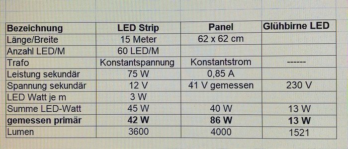

Ich habe in meinem Haus mehrere LED Beleuchtungen eingebaut oder Glühbirnen verwendet.
Warum muss man eigentlich einen Trafo mit Konstantstrom verwenden?
In der Tabelle habe ich mal drei Sachen gegenübergestellt.
Mich wundert dass der Stromverbrauch bei dem Konstant Stromtreiber so hoch ist.
Könnt ihr mir beantworten, warum das so ist?
Das macht aus Stromspargründen gar keinen Sinn.
Und zudem sind die Konstantstromtreiber nur aufwändig dimmbar??

Mi, 21.02.18, 10:50
Mit welchem Leistungsmessgerät hast Du die Primärleistung gemessen?
andreasFredersdorf
Beiträge: 23
Registriert: Sa, 17.02.18, 10:32
Mi, 21.02.18, 11:36
Mit einem Zwischenstecker
Brennenstuhl Energiemeßgerät / Strommesser Brennenstuhl PM 231 E
ustoni
Beiträge: 2140
Wohnort: Mechernich
Mi, 21.02.18, 11:49
Da kann aber irgendwas nicht stimmen.
Dein Panel hat eine Sekundärleistung von knapp 35 W (nicht 40 W).
Wenn die Primärleistung tatsächlich 86 W betragen würde, würde der Wirkungsgrad der KSQ gerade mal 40% betragen. Dermassen schlechte Geräte kann man inzwischen noch nicht einmal mehr in China kaufen.
Bist Du sicher, dass Du die reine Wirkleistung gemessen hast? Für mich sieht das eher nach Scheinleistung aus.
andreasFredersdorf
Beiträge: 23
Mi, 21.02.18, 12:02
Der Stecker zeigt den Momentanen Stromverbrauch an, der Treiber ist
download/file.php?id=28424&t=1
Panel
https://www.amazon.de/gp/product/B0721C ... UTF8&psc=1
Ich habe mich auch gewundert.
Ich habe das Panel auch länger an gelassen um zu prüfen ob sich da was verändert.
Das gleiche habe ich schon bei fertigen relativ teueren Deckenlampen festgestellt (gekauft Möbel Kraft Preis 279 €)
Wattleistung LED angegeben 30 W Verbrauch über 80 W
Andere Lampe nach Tausch auch 30 W tatsächlich 56 W
Lampen waren beide mit FB dimmbar.
Da der Stecker zum messen bei diversen anderen Messungen korrekt gemessen hat würde ich hier den Fehler nicht vermuten.
Kann das sein dass der Stecker die Scheinleistung misst ??
ustoni
Beiträge: 2140
Wohnort: Mechernich
Mi, 21.02.18, 12:17
Wenn die KSQ bei 35 W Leistungsabgabe tatsächlich eine Wirkleistung von 86 W erzeugen würde, entspräche das einer Verlustleistung von 51 W! Bei der Gehäusegröße müsste das Gerät dann eine Temperatur von über 100°C erreichen und wäre innerhalb kürzester Zeit überhitzt. 86 W Wirkleistung ist also völlig unmöglich.
Laut Beschreibung sollte das Messgerät eigentlich Wirkleistung anzeigen (W). Es sieht aber tatsächlich nach Scheinleistung (VA) aus. Bei einem Preis von knapp 10€ würde mich das auch nicht wundern.
Welchen Power Faktor zeigt das Gerät während der Messung an?

andreasFredersdorf
Beiträge: 23
Mi, 21.02.18, 12:41
Hi Hi
ok muss mich entschuldigen habe die Versuchsanordnung gerade noch mal aufgebaut oben.
Nun zeigt er 39,3 Watt an Power Faktor 100 ! Ich bin mir sicher bei der ersten Messung wurden 86 Watt angezeigt.
Habe auch mehrmals an und aus gemacht. Kann das sein dass der Stecker Fehlmessungen macht bzw. doch manchmal die Scheinleistung misst???
Was würde dann beim Powerfaktor stehen ??
ustoni
Beiträge: 2140
Wohnort: Mechernich
Mi, 21.02.18, 13:05
Meine Empfehlung: das Gerät entsorgen und entweder was Vernünftiges kaufen oder auf solche Messungen verzichten.
Einen Power Faktor von 100 gibt es nur bei rein ohmschen Verbrauchern, wie z.B. Halogenleuchtmitteln oder auch Deinem Toaster.
Sehr gute KSQs mit eingangsseitigem PFC-Kreis (PFC = Power Factor Correction) kommen auf einen Power Faktor von 0,95 oder bei Angabe in Prozent (was unsinnig ist) auf 95.
Einfache KSQs, wie sie bei so einem Billig-Panel zu erwarten sind, liegen eher bei 0,7 bzw. 70.
Dein "Messgerät" liefert also keine realistischen Werte.
andreasFredersdorf
Beiträge: 23
Mi, 21.02.18, 13:57
Hatte das Gerät länger an dann stand da 98.
ustoni
Beiträge: 2140
Wohnort: Mechernich
Mi, 21.02.18, 14:03
Wie schon gesagt: keine verlässlichen Ergebnisse, keine Wiederholbarkeit der Messungen ==> entsorgen.
