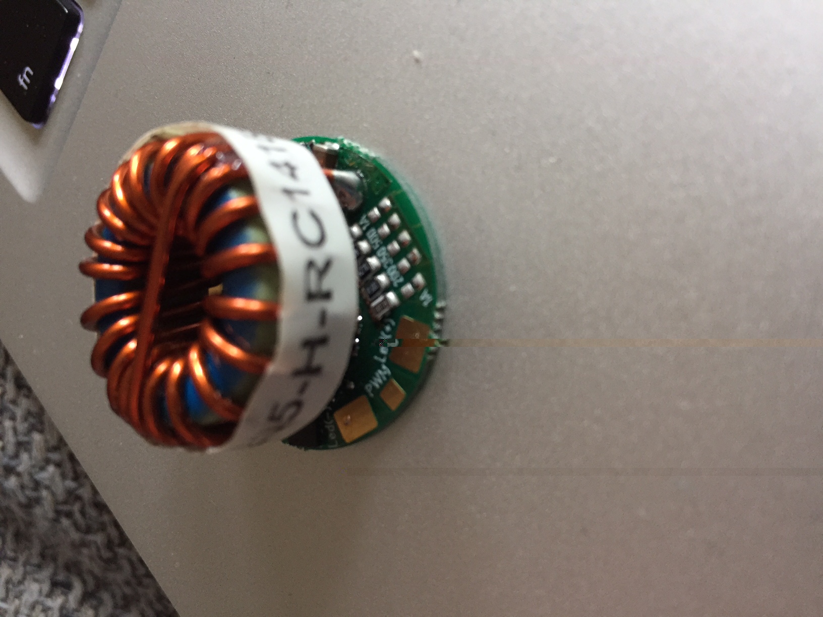

Also die KSQ ist schon angekommen.
Wenn ich die einfachen 1Ohm Widerstände nehme, komme ich aber ja nicht wirklich auf die Werte und wenn ich die Parallel schalten muss, brauchen ich ja ziemlich viel um irgendwie in die Nähe des passenden Wertes zu kommen.
Dann macht das wahrscheinlich keinen Unterschied vom Platzbedarf ...
Dann bestelle ich heute noch die LED mit dem Reflektor und den Wärmeleitkleber. Und dann natürlich die Sachen von Reichelt
So, 19.03.17, 15:30
Jain. Auch 7 Stück davon (ergibt rund 0.15 Ohm) sind wesentlich flacher als so ein dicker 2W Widerstand.
Stimmt eigentlich meine Theorie? Also ist der Widerstand für 0.2A tatsächlich 0.5 Ohm?

Also deine Theorie ist korrekt:
0,2A = R500
0,35A = R270
0,5A= R200
1A (davon gibt es links neben 0,2 A noch einen 2. Anschluss) = R100

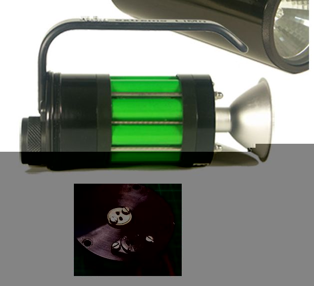

Warum? Wenn ich mir dieses Bild anschaue, ist doch der 'untere Teil' mit Drehschalter und REED Kontakten noch zusammen, nur oben ist der Akku-Anschluss zugänglich:
Eigentlich könntest Du ja auch das alte Stecksystem so lassen?

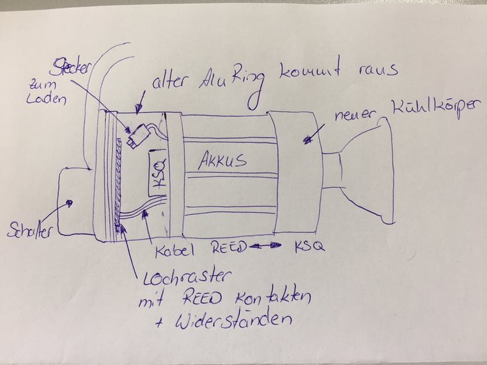

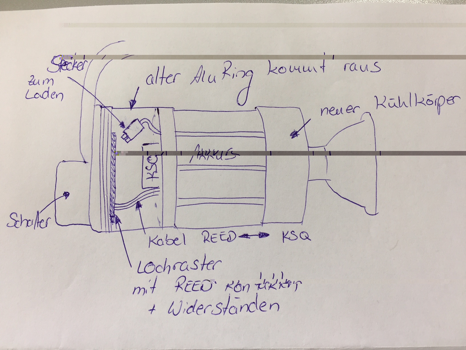

Ich wollte eigentlich oben durch den Kühlkörper nur die zwei Kabel für die LED legen.
Mit der Elektrik hatte ich mir das so gedacht wie in der Skizze. Das sollte vom Platz her ohne Probleme passen. Den original Schluss für das Netzteil brauche ich ja auf jeden Fall in dem neuen Gehäuse für die Ladeelektronik.
Fr, 24.03.17, 17:05
So geht's natürlich auch.

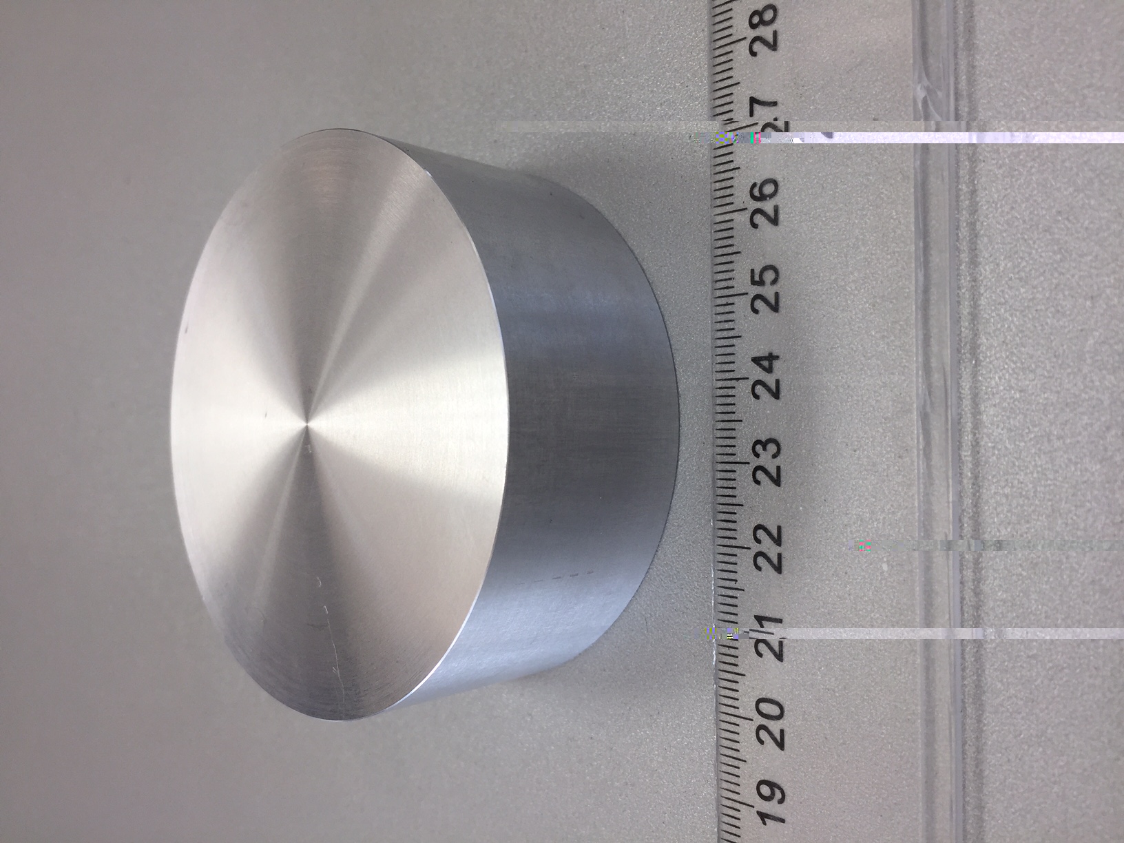

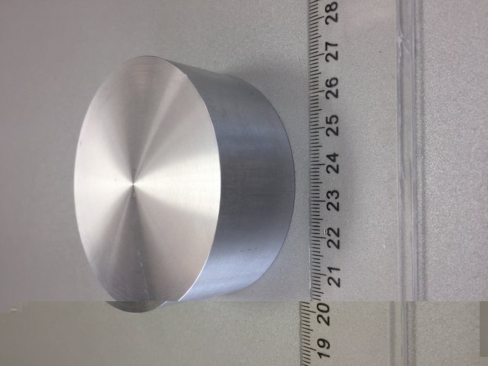

Und heute ganz aktuell hab ich den Kühlkörper für die LED drehen lassen. 30mm hoch und passt saugend in das Gehäuse. Müssen ja sowieso noch Löcher rein zur Befestigung und auch als Durchführung für die Kabel. Dann bekomme ich das Teil auch komplett rein. Im Moment sitzt er so bündig, dass er komplett abdichtet. Wärmeübertragung zum Gehäuse ist damit absolut gegeben.

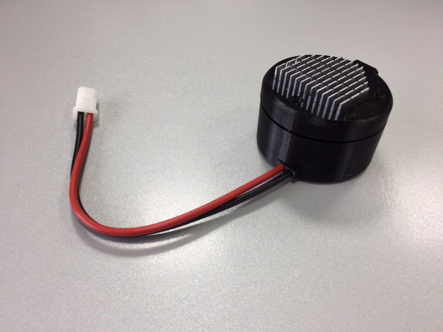

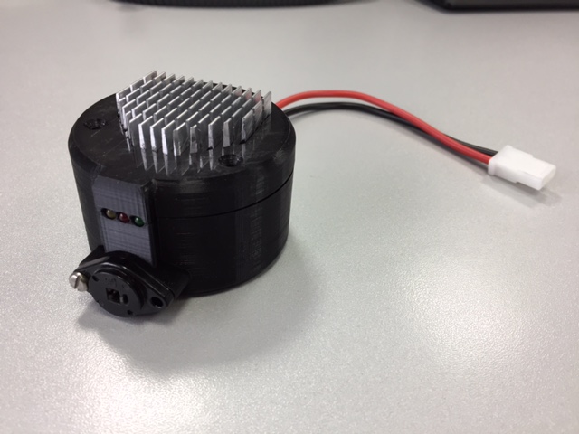

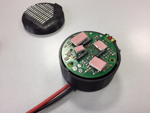

Guten Mrogen allerseits..... es ist ja schon wieder einige Zeit ins Land gegangen. Kamen leider ein paar Sachen dazwischen, die mich in der Arbeit an der Lampe etwas zurückgeworfen haben. Aber es geht doch voran.
Ich habe heute das Gehäuse für die Ladeelektronik bekommen. Sieht doch recht gut aus oder?
Aktuell bin ich noch am Kühlkörper. Die Löcher hier passend zu bohren um alles Sapnnungsfrei zusammen zu bekommen, gestaltet sich nicht so einfach. Wäre auch zu leicht, einfach alles auf einem Radius zu machen :lol: Naja heute Abend gehts damit weiter und anschlißened mit der Platine für die Reed Kontakte.
Jetzt aber erstmal die Bilder. Das Gehäuse ist jetzt nicht zusammen geschraubt. Nur einmal zusammen gesteckt

Ich habe doch tatsächlich ein Problem..... Habe jetzt alles soweit, dass ich mal testen konnte, ob die KSQ auch funktioniert und ob sich die Stufen schalten. Hab viel probiert und hin und Reed Kontakte hin und her geschoben. Habe dann die 200mA Stufe geschaltet und gedacht ich messe mal, was aus der KSQ raus kommt. Da zeigt mir das Messgerät doch tatsächlich 64V an. am Eingang sind es 16,3V wenn der Akku komplett vollgeladen ist. Was könnte denn da nicht stimmen? ODer ist das so richtig? Das hält doch die LED nicht aus wenn ich die da anschließe.....
Danke schonmal für Eure Hilfe.
Fr, 05.05.17, 08:33
VORSICHT!
Bitte hier lesen:
viewtopic.php?f=35&t=18493
=> Ohne Verbraucher (LED oder Dummy-LED oder dicker Widerstand) kannst Du das nicht testen.
