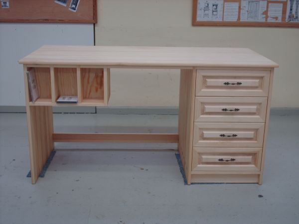

joa habe also am 28.07.07 erfolgreich meine lehre zum bau- und möbeltischler abgeschlossen
bin jetzt also tischlergeselle :D
(nur 5 von 25 leuten haben bestanden / von unserer 10er azubigruppe nur 2)
dann mal hier das Gesellenstück im acktuellen zustand
(das bild stellt den tisch heller da als er wirklich ist aber das kennt ihr ja ^^)
hier ein link zum bild in originalgröße (5 MPx)
http://bananenblau.net/pics/HPIM0592.JPG
ich hoffe es gefällt euch :)

SamusAran hat geschrieben: joa habe also am 28.07.07 erfolgreich meine lehre zum bau- und möbeltischler abgeschlossen
Sagmal was ist denn da los, wie können denn nur 5 von 25 bestehen, das sind ja nur 20%.
Gibts doch garnicht das 80% einer Gruppe das nicht schaffen :roll:
Feines Stück, nach Vorgabe gebaut oder vollkommen nach eigenen Entwurf ?
Nur wenn ich eins hasse dann sind es Tastaturablagen, daddeln kann damit keine Sau.

meinen glückwunsch! eine meiner exfrauen war auch tischler, nur das sie nix konnte, jedenfalls nicht tischlern
mit dem nag... kam sie besser klar Lol
bei dir sieht das deutlich besser aus!

jm2_de hat geschrieben: Feines Stück, nach Vorgabe gebaut oder vollkommen nach eigenen Entwurf ?
ist natürlich nen eigenentwurf :)
tastaturablagen sind sicher gewohnheitssache^^ - und solang man keine games in der ichperspektive spielt braucht man die tastatur eh nicht (z.b. egoshooter - sowas mag ich einfach gar nicht von der spielweise her)
ich mag hingegen keine kabel die quer über den tischhängen und kabellose tastaturen mag ich auch nicht
also muss da sowas hin - zumal sonst die mausablage viel zu niedrig wäre (2tes schubfach von oben ^^ - mach ich noch fotos)

Gratulation!
Mo, 30.07.07, 20:32
Herzlichen Glückwunsch, Geselle!
Ein gelungenes Stück hast Du da abgeliefert. Nun, jetzt wird es dann zum Meisterstück weiterentwickelt.

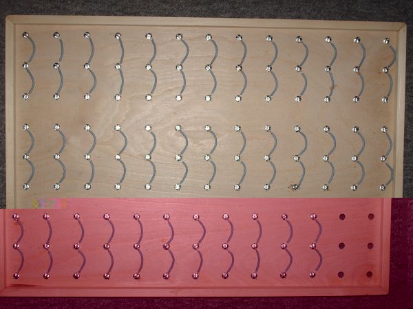

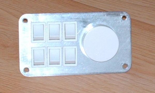

hm also bis jetzt hab ich massenweise weiße suflu, nen dimmer 6schalter, widerstände, litze und lötzinn ^^
achja 2 milchige 6mm acrylglasplatten (röhm) hab ich auch noch - 2 6er waren billger als eine 10er ^^
werden aber nur noch 9*6 led´s in der platte weil ich nicht in die seitewände fräsen möchte beim einfräsen das großen loches ^^ (wäre ja irgend doof gel ?^^)
vorher waren 11*8 geplant
letztendlich wird nur eine 50*35,6 cm große milchige fläche zu sehen seinen die mit 48*33,6 beleichtet wird (1cm auflage ringsrum)
joa dann hab ich noch 3 schalter für die schubladen - kühlschrankchema - tür auf -> licht an ^^
joa kann naher ja noch nen bild von der steuerung machen - die hab ich schon fast fertig (das metall sieht noch bissel schlecht aus - wird noch poliert oder weiß lackiert)
ach ich poste das einfach mal gleich ^^:
einer der schalter wird nen hauptschalter (brauch eigendlich nur 5^^ sieht mit 6 aber besser aus ^^)

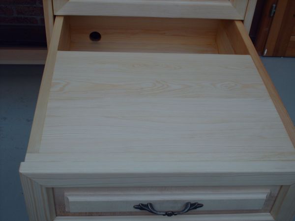

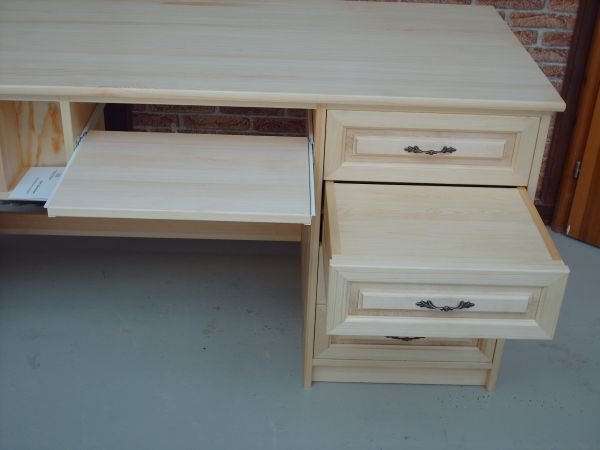

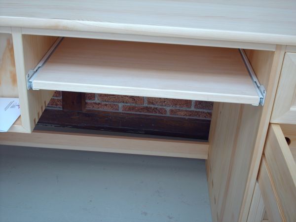

hi

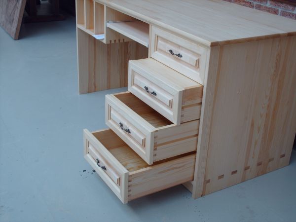

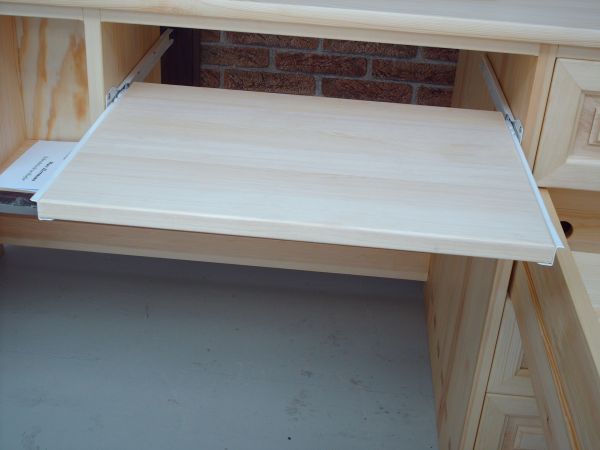

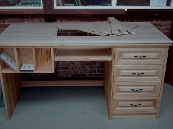

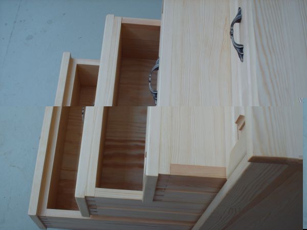

hab heut noch ein paar bildchen gemacht
die tastaturablage ist nu auch schon dran (muss ich nur noch schleifen ölen und wachsen)
nun die bildchen ^^

jetzt muss ich mir nur noch gedanken machen wie ich am besten das loch in den tisch fräse und dann kannst schon mit den led´s losgehen :)

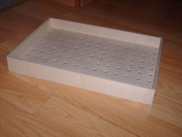

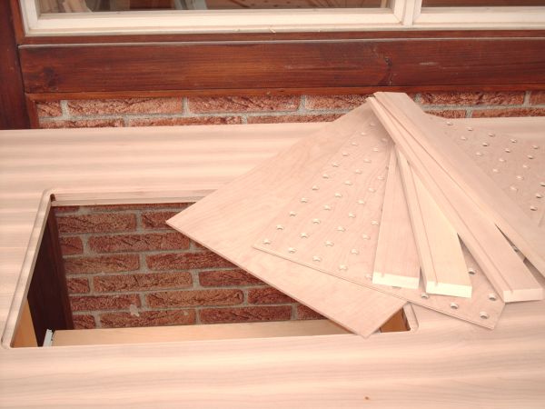

Nach recht langer Zeit mal wieder ein kleines Update vom Stand der Dinge. :)
(Link / Originalgröße - 2560 x 1920)
[/size]

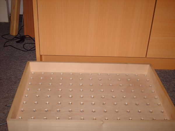

Hier wieder ein Bild für alle Interessierten. :)
Wie man sieht fehlen dort noch 6 LED´s - hätte wohl nicht soviel mit den Fluxen rumprobieren sollen ^^ - nun muss ich auf die nächte bestellung warten XD.

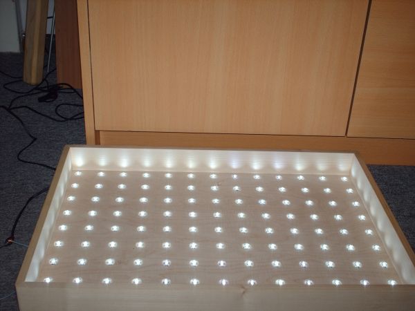

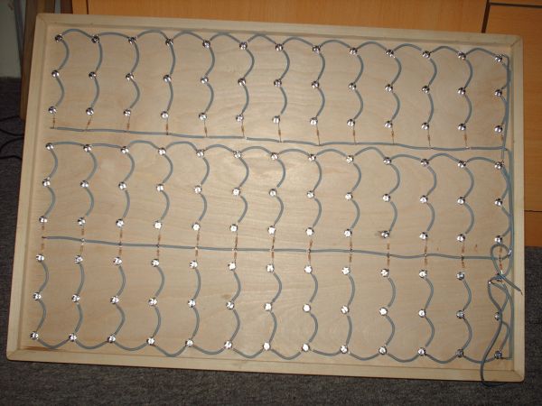

Hier nun wieder ein Update - da gestern die LED´s und heute mein neuer Lötkolben angekommen ist musste ich das doch gleich weiter bauen^^. :)
Hier von hinten die soweit fertige Verkabelung ^^.
Hier mit Licht und ohne Strom
Hier ohne Blitz und mit Strom (im dunkeln) und wie man gut sehen kann überschneiden sich die Lichtkegel schon sehr früh. :)
Und hier sieht man wie die Decke ausgeleuchtet wird. :D
(Link / Originalgröße - 2560 x 1920)[/size]

also muss shconmal n dickes lob rausgeben, du machst das ganze sehr genau. gefällt mir die lösung mit diesem kasten, bei dem die LEDs nach untengesetzt werden, vielleciht ba ich mri in ähnlichem schema mal ne lampe ... denkst du von der helligkeit wenn cih da eine matte plexischeibe drauf hau`?

hm als lampe wäre es wohl zumindest mit den superflux zu dunkel - wenn se an der decke hängen sollte
als flurlicht oder badlicht (am spiegel) würe es wohl ausreichend sein
mit anderen led´s würde es aber sicher gehen (z.b. die 3chip superflux oder 0,5W 5mm leds - die sind allerdings ganz schön teuer im vergleich ^^) - wichtig ist dabei halt einfach ein hoher abstahlwinkel damit man auch einen räumlichen beleuchtungseffeck erzielen kann ^^
genauere aussagen dazu kann ich aber erst geben wenn ich bei mir die milchige platte auf dem kasten habe (die liegt in der werkstatt sonst hätt ich das schonmal ausprobiert ^^)
also is meine obige aussage noch nicht sehr sicher ^^
aber ne schicke lampe würde es sicher abgeben wenn auf einen schlichten stil steht :)
(könnte man natürlich auch bunt machen^^)
die nächsten bilder kommen wohl erst wieder wenn der tisch dann in meinem zimmer steht ^^
aber das fertige ergebnis is ja eh das wichtigste oder? ^^ (nach dem fun am basteln^^)
Gruß SamusAran
