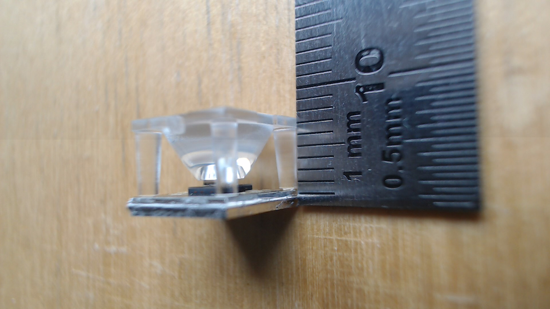

und ob es die auch für die XHP35 gibt weiß ich nicht - aber die Carclo 10mm linsen sind echt klein:
Osram Oslon Black mit Carclo Linse 10mm
(gerade mal fotografiert - war selbst überrascht wie schnuckeling das ist.. und spannend das meine webcam das noch schafgestellt bekommt :shock:)
so wäre es vielleicht doch wieder realistsich sowas noch dazwischen zu bekommen - vielleicht in dem der kühlkörper ein bisschen weiter weg kommt...

Also ich denke so 2-3mm kann ich maximal da noch rausholen (Langloch schleifen). Das müsste ja dann mit der Optik auf deinem Bild hinhauen.
Ist im Übrigen eine XHP50 ;)
Die Optik ist zwar zu groß, hab mir aber testweise mal zwei verschiedene bestellt, eine mit ca. 18° und klar und eine geriffelte mit ca. 20°.
edit: Hab mir auch zusätzlich noch nen Kühlkörper bestellt, den ich mit Wärmeleitkleber an den bereits vorhandenen ankleben werde.
