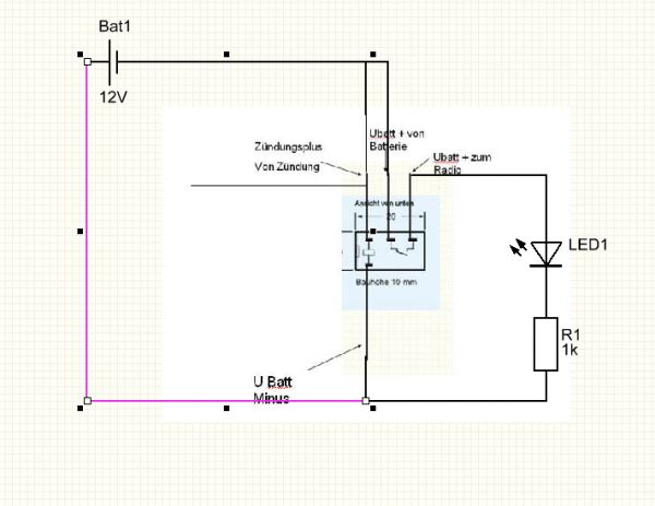

Hallo hab ein Problem und zwar....
Hab einen Versuchsaufbau gemacht... der wie folgt aussieht...
wobei ich das Zündungsplus nur an die 12 V hinhalte...
warum schaltet das Relais nicht? Die LED leuchtet, des hb ich schon getestet indem ich einfach den Pluspol hingehlten hab
bitte tips
bitte tips

@2fast: Haben die Dir ganz sicher die 12V Variante geliefert?
Weil die Schaltung, wie Du sie aufgezeichnet hast, funktionieren muss. Da gibts nichts zu deuteln. Kannst Du das Relais direkt an einem Netzeil testen?

teste das gerade an einem 12 V netzteil....
Hab es noch gar nicht im Auto verbaut, vorsichtshalber. Ja und es ist das 12 V Relais, also des dass mir empfoheln wurden....
steht daruf 12V DC und contact 10A und 30V komisch was könnte die fehler möglichkeit noch sein?
wie merkt man des das relais kaputt ist? hab es doch hoffentlich nicht zu heisse gemacht beim löten

das relais gibt ein ganz leise klick ab aber es schaltet nicht

Dann reicht der Strom nicht, der von Deinem Netzteil kommt.
Relais ziehen beim Schaltvorgang einen sehr hohen Strom. Dadurch bricht die Spannung des Netzteils beim Schaltvorgang zusammen. Das leise "Klick" ist ein deutliches Zeichen dafür.
Der angegebene Nennstrom ist der "Haltestrom".
Probiers mit einer Batterie (die auch genügend Saft liefern kann)!
Es wäre schön, wenn Du gleich eine komplette Fehlerbeschreibung geben würdest!
Dann wäre auch eine schnellere und präziesere Hilfe möglich.

Das Relais aus dem Shop ist für stärkere (schnell schaltende) Relais nicht geeignet, weil es Kurzschlussfest ist.
Diese an sich gute Schaltung führt dazu, dass das Netzteil beim Schalten des Relais einen Kurzschluss feststellt und wegschaltet.
Mit Deinen Akkus könnte es gerade so gehen, Du darfst nicht vergessen, dass im Auto regelmäßig mehr als 12 Volt zur Verfügung stehen. Bei voller (und wenig belasteter) Batterie 12,5 bis 13 Volt und bei laufendem Motor rund 14 Volt. Und darauf ist das Relais ausgelegt.

Hast Du das von Ragnar Roeck vorgeschlagene Relais genommen, also dieses?
Das geht nicht! Der hohe Gleichspannungswiderstand, den er genannt hat, hätte mich gleich stutzig machen müssen.
Das Relais braucht zum Schalten mindestens 125 Volt Wechselspannung!
Der Schaltkontakt ist für 12 Volt 10 Ampere ausgelegt.

Die Schaltung ist richtig. Dieses Relais schaltet so lange wie auf der Spule Spannung ist. Wenn Du es an die vom Zündschloss geschaltete Spannung hängst, schaltet es weg, wenn die Zündung ausgeschaltet wird und ein, wenn die Zündung eingeschaltet wird (das hätte das andere auch getan, wenn die Spule für 12 Volt ausgelegt wäre).

Freunde, ladet Euch mal bei Reichelt das Datenblatt runter, es ist für 12V. Ihr verwirrt den armen Mann doch nur. Es schaltet bei ca. 70% der Nennspannung ein und fällt dort auch wieder ab. Rechnet mal die Leistung dieses Relais aus, wenn es für 230V wäre: P = U²/R = 230V²/720Ω = 73Watt (!) das kann ja wohl kaum sein.

DC ist immernoch Gleichspannung In unserem Fall kann das Relais maximal 250V Wechselspannung, aber nur 125V Gleichspannung schalten.Sailor hat geschrieben: ...
