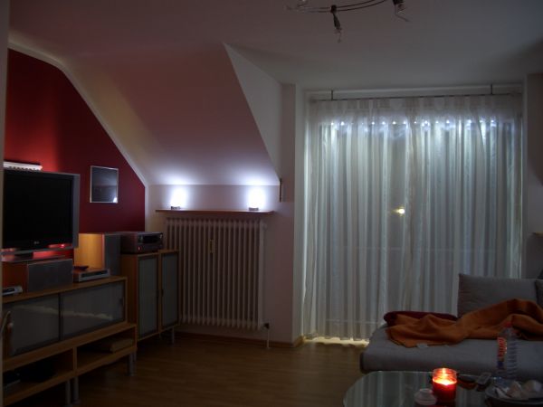

Hi chris80
das sieht mal einfach stark aus, gefällt mir Klasse :wink:

hi chris
schau sehr schön aus

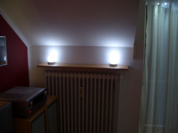

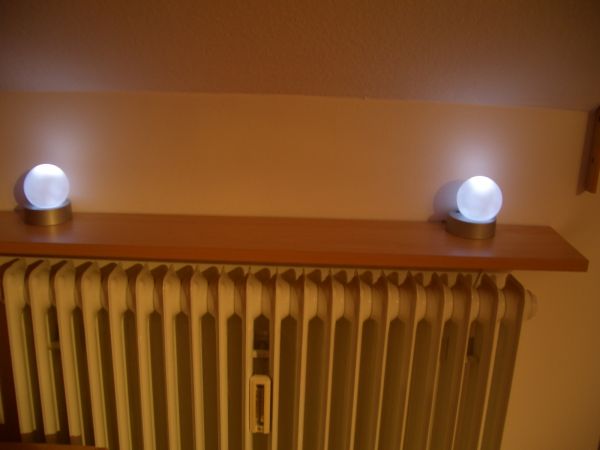

Ach ja heute war wieder basteln angesagt habe noch ein paar Leds übrig gehabt....
Hatte so 2 kleine unötog beleuchtete Kugeln zuhause in die habe ich wieder 4 leds verbaut und schon leuchten sie wie sie sollen....... :D

schaun nice aus deine kugeln :mrgreen:
hast ne PM
Mo, 19.02.07, 14:53
jop schaut wirklich geil aus^^.

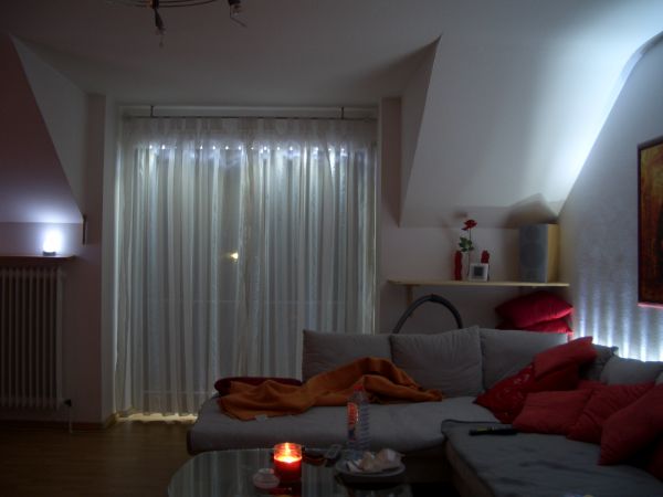

hey :) sieht echt hamma geil aus , glaub ich werd mir sowas auch mal anlegen müssen ;)
ich würde mal gerne wissen welche Abstände du genommen hast und wie lang jeweils die Leiste für hinter der Couch bzw am Fenster ist? muss sagen die lichtverteilung ist echt geil =) vor allem mit den unterscheidlich hellen LEDs , wär ich nie drauf gekommen :P
