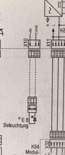

Die originale LED hat 3,1V, 250mA. Der Anschluss am Steuergerät hat eine Spannung von 9V, die immer anliegt.
Laut Stromlaufplan stimmt dies auch.
ABER: Laut diesem Plan geht das Kabel vom Steuergerät direkt an die LED. Beim ersten Mal habe ich dies auch so angeschlossen und die LED logischerweise zerstört.
Herausgefunden habe ich nun, dass die anliegenden 9V beim Öffnen der Tür erhöht werden (LED wir heller).
Vorgeschaltet habe ich nun einen Vorwiderstand, um die Spannung auf 3,1V herunterzuregeln.
Jetzt habe ich aber weiterhin das Problem, dass die LED ja immer leuchtet, nur dann halt stärker beim Türöffnen.
Ist hier eine Z-Diode das Richtige? Wenn ja, welche Spannung? 9V?
Leider bin ich kein Elektriker und habe zum Messen nur ein ganz einfaches analoges Multimeter zur Verfügung.
Vielen Dank für die Hilfe!

vielen Dank Borax und Achim H für eure Antworten und die freundliche Begrüßung.
Es ist genau wie ihr es unterstellt habt.
Bis 9V soll an der LED kein Strom ankommen.
Im Schaltplan steht 9V const. am Ausgang.
Fehlt zwischen LED und Anschluss ein Bauteil? Was mache ich falsch?
Verwendet werden soll die originale LED, welche mit 3,1V 250mA gekennzeichnet ist. Probeweise hatte ich jetzt eine normale weiße 3mm LED mit Vorwiderstand angeschlossen, um die originale nicht wieder zu zerstören.
Vielleicht ist das Multimeter auch defekt.
Die Spannung ändert sich laut diesem beim Türöffnen nicht,
die LED leuchtet aber bestimmt 20% heller.
Stelle ich das Multimeter auf 10V schlägt es auch bis zum Anschlag aus.

Kannst Du das mal nachprüfen? Z.B. mit zwei AA Batterien (besser mit Labornetzteil). 3.1V und 250mA ist ein relativ untypischer Wert. Möglicherweise ist es eine High-Power LED die z.B. auf 350mA spezifiziert ist, bei 250mA aber 'typisch' 3.1V braucht. In diesem Fall ist 3.1V eben nur ein typischer Wert, der bei genau Deinem Exemplar auch für einen Strom von weit über 300 mA sorgen kann.welche mit 3,1V 250mA gekennzeichnet ist
Ja. Wahrscheinlich sollte hier erstens eine Konstantstromquelle dazwischen die eben dafür sorgt, dass 250mA durch die LED fließen (das kann bei 3.1V der Fall sein, aber auch bei 2.9V oder 3.3V - hängt von der Charge und der Temperatur ab). Und zweitens noch eine 'Auswertungslogik'...Fehlt zwischen LED und Anschluss ein Bauteil?
Da sich die gemessene Spannung beim Öffnen nicht ändert, aber die LED heller wird, ist es vmtl. keine 9V Konstantspannung, sondern eine PWM zerhackte (oder mit irgendeinem Datenprotokoll modulierte) Spannung, was Dein Multimeter aber nicht auflösen kann. Hierzu wäre ein Oszilloskop nötig. Möglicherweise ist auch der +9V Pin tatsächlich konstante 9V relativ zu GND, der mit const beschriftete Ausgang aber eine Art Datenausgang...
Ich fürchte, in diesem Fall können wir Dir nicht wirklich weiter helfen. Entweder damit leben, dass es eben 'immer' leuchtet und beim öffnen nur heller wird, oder Du brauchst jemanden, der das mit dem passenden Mess-Equipment (z.B. Oszilloskop) analysieren kann. Oder beim Hersteller nachfragen, ob es das 'fehlende' Bauteil auch zum nachrüsten gibt.

Ach wie blöd, etwas in diese Richtung habe ich befürchtet.Borax hat geschrieben:Kannst Du das mal nachprüfen? Z.B. mit zwei AA Batterien (besser mit Labornetzteil). 3.1V und 250mA ist ein relativ untypischer Wert. Möglicherweise ist es eine High-Power LED die z.B. auf 350mA spezifiziert ist, bei 250mA aber 'typisch' 3.1V braucht. In diesem Fall ist 3.1V eben nur ein typischer Wert, der bei genau Deinem Exemplar auch für einen Strom von weit über 300 mA sorgen kann.welche mit 3,1V 250mA gekennzeichnet istJa. Wahrscheinlich sollte hier erstens eine Konstantstromquelle dazwischen die eben dafür sorgt, dass 250mA durch die LED fließen (das kann bei 3.1V der Fall sein, aber auch bei 2.9V oder 3.3V - hängt von der Charge und der Temperatur ab). Und zweitens noch eine 'Auswertungslogik'...Fehlt zwischen LED und Anschluss ein Bauteil?
Das Leistungsmodul kommuniziert ja über eine sogenannte "iS-Schnittstelle" mit den anderen Bauteilen der WaMa.
Mich wundert eben nur, dass im Verdrahtungsplan eine Direktverbindung zur LED eingezeichnet ist.

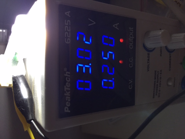

Ich habe nochmal ein Foto der LED gemacht, vielleicht hilft das weiter.
Auf dem Gehäuse steht: "Bitron, 61563 PA66-G/25 FR 250mA 3,1V T75"
Könnte diese ja nochmal auf Risiko direkt anklemmen, als ich dies das erste Mal gemacht habe,
hatte ich noch nicht das Originalkabel verwendet (denke aber macht keinen Unterschied).
Stelle ich am Netzteil 3,1V, 250mA ein bekomme ich das angezeigt (Foto).

Gerade habe ich die oriiginale LED am Netzteil getestet.
Sie hält auch 8,9,10V aus.
An der WaMa angeschlossen leuchtet diese wie meine "Test" LED also dauerhaft und beim Öffnen eben heller.
